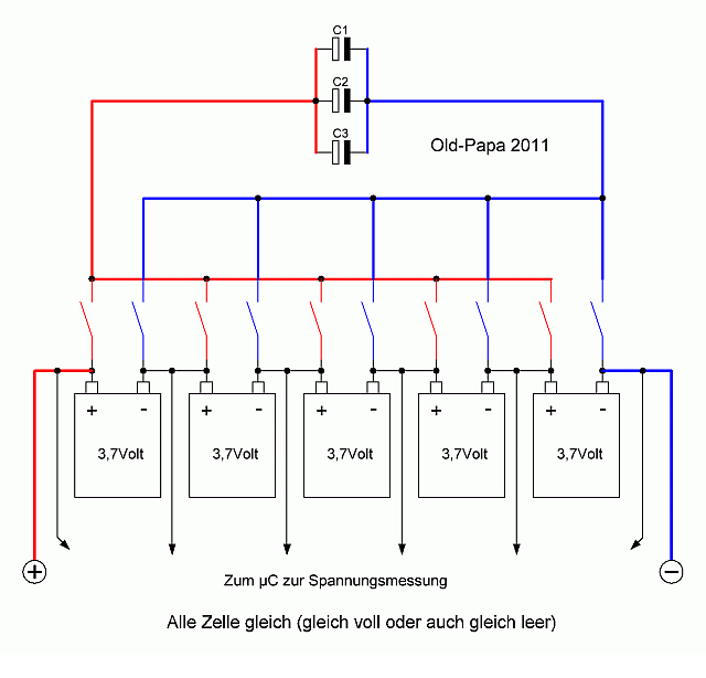

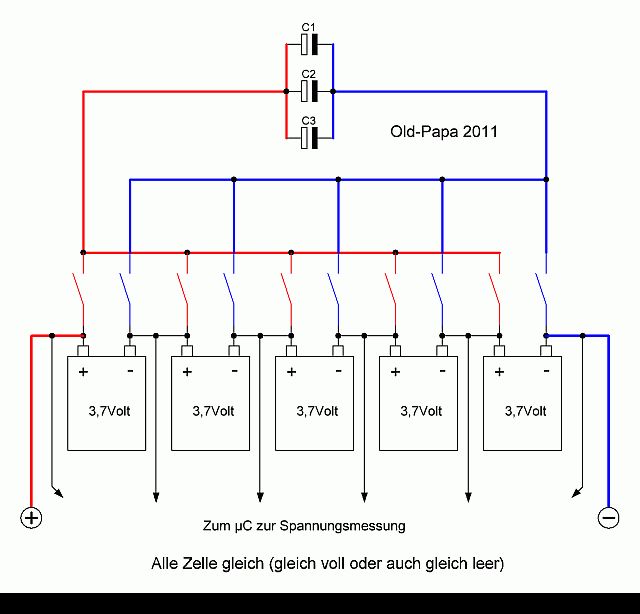

Der o.g. Balancer ist ziemlich sicher nur eine Schaltung für einen
winzigen Zusatzakku o.ä.. Allein die Zellenzahl haut ja schon nicht hin.
Kennt jemand sich wirklich mit Balancern aus? Was gibt es da für
Techniken, und welche Ströme sind dort üblich?
Interessant wäre vor allem nicht nur ein Leistungsverheizer, sondern
eine Schaltung, die ggf. einer zu vollen Zelle Leistung entnimmt, und
diese in die anderen Zellen pumpt. Und umgekehrt. Gibt es sowas?

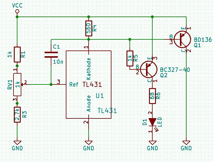

Das ist der Standard. In grösseren Serienschaltungen von LiFePo4 Zellen,
wie z.B. bei Niedervolt E-Autos, sitzt auf jeder Zelle ein Balancer
Board, das praktisch eine Power-Zener Diode darstellt. Meistens wird das
mit einem OpAmp und einem Leistungstransistor oder -MOSFet gelöst.
Wird nun die Zellenschlussspannung erreicht, fängt diese 'Zenerdiode'
an, durchzusteuern. Damit wird der Ladestrom ja an der Zelle vorbei
geleitet und lädt die anderen Zellen.
In der Verantwortung des Ladegerätes liegt es dann, die gesamte
Ladespannung nicht zu überschreiten, im Idealfall fliesst also, wenn
alle Zellen genau die Ladeschlussspannung erreicht haben, kein Ladestrom
mehr.

Ein effizienter Balancer müsste mindestens Induktivitäten oder Trafos
enthalten.

Ich denke an einen Balancer, der der einen Zelle dann beispielsweise nur
noch 2,7A gibt, aber die restliche Leistung auf die anderen Zellen
aufteilt. Also bei 3A vom Ladegerät bekämen diese dann z.B. 3,05A.
Klingt zwar erstmal unwichtig, bedeutet aber vor allem geringe Erwärmung
am Balancer.

Da wäre ein üblicher Balancer mit Spannungsteiler-Kette usw. mit
vielleicht nur 50mA Balancerstrom ja fast noch besser. Weil nur diese
Schaltung schon während des gesamten Ladevorgangs balancieren kann, weil
sie auf Spannungsdifferenzen reagiert, nicht erst auf erreichte maximale
Ladespannungen. Ein kleiner Unterschied...

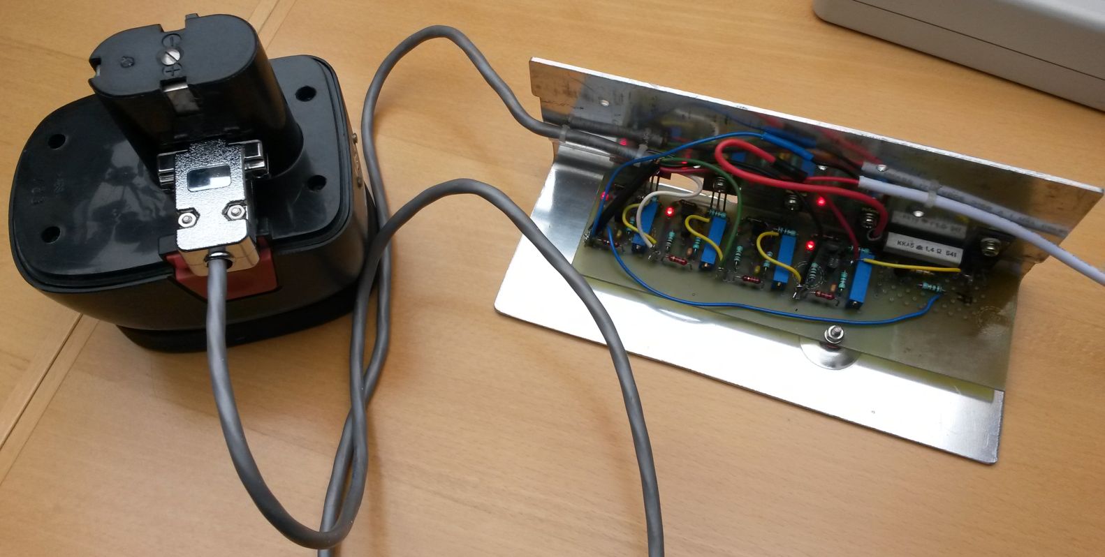

Gast #4357303
Also bei meinem Balancer habe ich diese Probleme nicht.
Ich habe so ein Teil gebaut für eine Einzelzellenüberwachung.
Einen Widerstand parallel zur Zelle schalten reicht aus. Und bei einer
Kapazität von 10Ah reichen auch 100mA Balancerstrom eigentlich aus.
Aber man muss das gesamte System betrachten und nicht nur den Balancer.
Wenn eine Zelle an die Grenze kommt muss das Ladegerät den Strom
absenken auf die Höhe des Balancerstroms. Dann kann die Elektronik den
Ladestrom an der Zelle vorbei leiten und nichts geht kaputt.

Gast #4357408
Ich kenne dafür nur den "Kapazitiven Balancer". Ob es den so in echt als
Fertigmodul gibt? Keine Ahnung.
Prinzip:
Ein µC überwacht ständig alle Zellen und pumpt notfalls Energie von der
stärksten in die schwächste Zelle. Als Energietransporter wird halt ein
Kondensator geladen.
Wie gesagt, das Prinzip ist erklärbar, ob das bei wenigen Millivolt
Unterschied noch funktioniert? Keine Ahnung!
Siehe animierte Gif im Anhang... (etwas warten, dann sieht man die 3
Zustände)
Old-Papa

#4357549
Habe mir vor einigen Jahren meinen Akkuschrauber mit einem gematchten
4er-Pack von A123 26650 Zellen ausgerüstet und die unsäglichen NiCa
rausgeschmissen.
Das Pack lief dann einige Jahre unbalanziert, habe immer mit 14,4V
geladen.
Doch die Zellen laufen mit der Zeit auseinander.
Lade jetzt jede Zelle mit der einer aktiven Zenerdiode (wie im
Schaltplan bei gefügt) und 0,5A Konstantstrom.
Habe das diskret auf einen Aluwinkel gesetzt.
An den LEDs kann man gut sehen welche Zellen noch geladen werden (LED
aus).
#4357566
Bei dem sollte die Spannungsdifferenz sogar unbedingt nur wenige
Millivolt betragen, sonst bekäme man wohl auch nur geringen Wirkungsgrad
hin. Ist ja so ähnlich wie bei einer Ladungspumpe, die funktioniert
zufriedenstellend nur bei (fast) geradzahligen Übersetzungen der
Spannung. Und die LiFePo4-Akkus haben ja einen ähnlichen Innenwiderstand
wie Kondensatoren.
Ob es sowas real gibt, gute Frage...vermutlich eher nicht. Bin ehrlich
gesagt erschrocken, was für einfache Balancer es überhaupt gibt, und das
auch noch bei so großen Zellen. Bin bisher davon ausgegangen, daß jeder
Balancer wenigstens die Gesamtspannung des Packs berücksichtigt.
