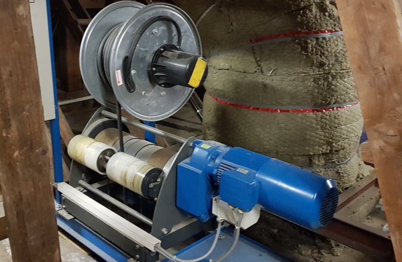

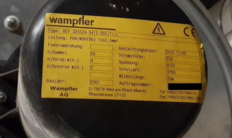

#5769444
philip schrieb:
> Das Teil von Matthias ist sicherlich für täglich zich Auf- und
> Abrollvorgänge bestimmt und entsprechend teuer.
Ja. Und das Dingens hat auch etwas mehr Power. Aber ich denke das
Prinzip ist erkenntlich.
@Leuchte noch ein Hinweis zur Winde:
Denk dran, dass du hier Zeug fliegend über Personen aufhängst. Da gibts
die eine oder andere Sicherheitsvorschriften z.b. doppelte Bremse oder
x-fache-Seilbruchsicherheit, usw. usf.
Übrigens:
Für den BER wurden extra Stecker entwickelt. Da werden die Lampen zum
LM-Wechsel über eine Theater-/Veranstaltungstechnik-SIL3-Steuerung hoch
und runtergefahren (mit Touchscreen, Fahrhebel, Positionseingabe,
Szenenspeicher,...). Die Stecker sollen hierbei oben vollautomatisch
sauber aus- und einstecken. Damit ist auch die Lampe für den LM-Wechsel
spannungsfrei.
Andere nehmen dafür eine Selbstfahrerhebebühne...
