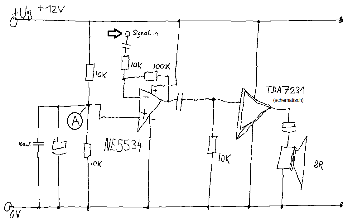

Wo Masse/Signal anschließen? Wie +Ub blocken?
Gast #4968035
Schaltplan im Anhang, hoffe, man kann alles erkennen.
Vorverstärker mit NE5534 und Endstufe mit TDA7231.
Der NE5534 benötigt eine symm. U-Versorgung, deshalb die virtuelle Masse
("A").

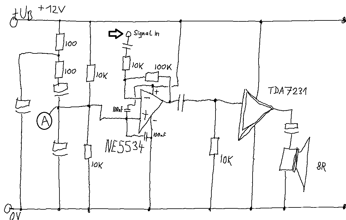

Frage1, wo wird nun die Masse von der Signalquelle angeschlossen? (an 0V
oder an "A"?)
Frage2, die virtuelle Masse ist zwar schön über die 100R-Widerstände und
die Elkos gefiltert, die beiden 100nF-Cs zum Abblocken der
Versorgungsspannung tragen bei Schwankungen von +Ub aber Störungen in
die virtuelle Masse. Den +Ub- und -Ub-Anschluss vom NE5534 lieber gegen
0V und +12V blocken???
(Firma: matzetronics)
Der Vorverstärker sollte so klappen, die Endstufe hast du ja noch nicht
fertig. Die Masse des Eingangs kommt so wie gezeichnet an Masse der
Betriebsspannung. Du hast da etwa 10-11 fache Verstärkung im VV, ob das
passt, weisst nur du.
Ja. Der weiß eh nichts von deiner virtuellen Masse. Die ist nur dafür
da, dass der OPA den richtigen Arbeitspunkt hat und sollte, wie schon
geschehen, nur gegen GND geblockt werden.
Gleichzeitig würde ich noch die 12V-Zuführung auf der Leistungsseite,
also rechts oben, machen. Die Peakströme in der Endstufe könnten über
VCC und GND durchaus zu störenden Effekten in der Vorstufe führen. Ist
in deinem letzten Bild (sehe ich gerade) auch richtig ausgeführt.
Wenn du noch den Pin3 vom TDA7231 beschaltest und ihm ev. noch ein
Boucherot-Glied spendierst, bist du eigentlich fertig.

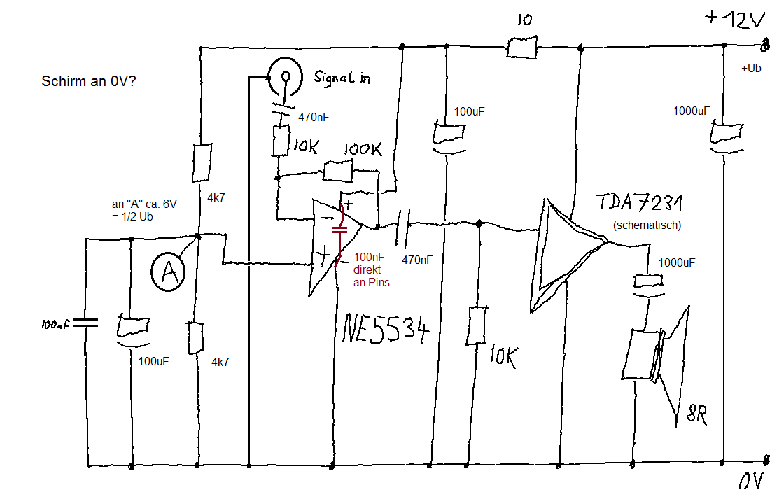

Die Schaltung steht und funktioniert auch so weit.
Allerdings rauscht es vom Vorverstärker her.
Wenn man den eingang mit dem Finger berührt, zischt und prasselt es.
Ich tippe darauf, dass der NE5534 schwingt.
Soll ich dem 100k-Widerstand (s. Link) einen kleinen Kerko von ca. 100p
parallelschalten?
https://www.mikrocontroller.net/attachment/326363/Wo_Masse_Schirm_anschliessen2.png
PS: im Anhang noch der vollständige Schaltplan zum TDA7231
Habe 100p probiert, es hilft etwas, beschneidet aber die Höhen schon
hörbar.
Habe jetzt 47p eingebaut.
Das Rauschen ist zwar jetzt etwas besser, aber immer noch deutlich
hörbar.
Wenn man den Eingang kurzschließt, ist das Rauschen so gut wie weg.
Werde die Zuleitung zum Eingang (ca. 15cm) als nächsten Schritt
abschirmen.
> abschirmen.
Ob das hilft, hängt davon ab, wie niederohmig deine Quelle ist. Eine
Kopfhörerbuchse oder ein Line Out wird das nicht benötigen, ein
Kristalltonabnehmer oder Kristallmikrofon hingegen sollte über die
gesamte Länge geschirmt werden. Sag uns also mal, was du da für Signale
verstärken willst.
Wie o.a. ist ein Pegelsteller (Lautstärkeregler) zwischen Endstufe und
VV am besten aufgehoben. Generell solltest du die Verstärkungen so
wählen, das OpAmp und Endstufe weder an der unteren noch an der oberen
Grenze der Ausstuerbarkeit arbeiten.
Mit zu geringen Pegeln verschlechert sich das Signal/Rausch Verhältnis,
mit zu hohen Pegeln klippt es schnell mal.
