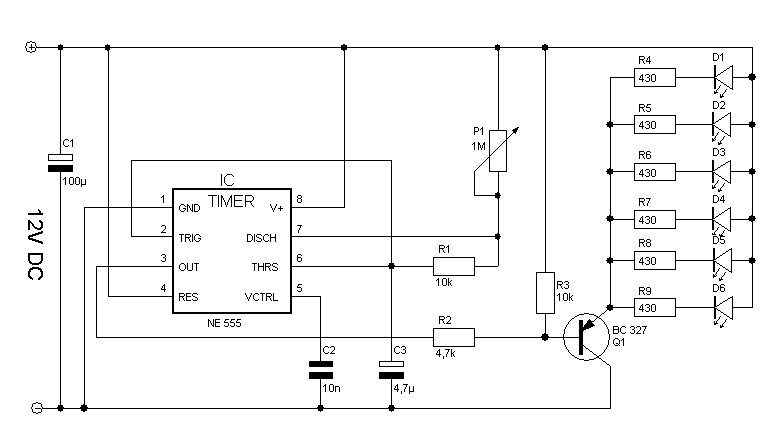

Ich möchte mir ein kleines Stroboskop selber bauen. Da für hab ich
folgenden schaltplan gefunden. Nur leider hab ich nur ein par
grundkentnise über elekrotechnick. Darum sind mir einige sachen unklar.
Also zu meine fragen:
1. Ist der Kondensator C1 eigentlich nicht überflüssig da er direkt an
der Quellspannung angeschlossen ist und wenn nicht brauch ich nicht noch
einen vorwiderstand für C1?
2. Die Widerstände R4-R9 muss ich dann auf die LED's anpassen die ich
verwende. Kann ich das einfach so machen ohne das mein NE555 oder etwas
Anderes dadurch Schaden nimmt abgesehen vom Netzteil oder Q1 (BC 327)?
3. Zuhause hab ich einen NE555N gibt es ein gravierend den Unterschied
zwischen ihm und dem NE555?
4. Wie schnell werden meine LED ca. dann eigentlich maximal Blinken?
Nein ist er nicht, nein brauchst du nicht.
Ja, rechne dir halt den Strom aus den die LEDs brauchen, danach wählst
du dann die anderen Bauteile aus.
Nein, aber ins Datenblatt schauen hilft oft weiter.
Ich glaube es gibt tausende NE555 "Rechner" die dir da einen ungefähren
Wert sagen können. Google mal :)
Überflüssig groß ist er.
Die "Quellspannung" sollte Belastungsschwankungen relativ kurzfristig
ausbügeln (das ist ihr Job) und ein kleiner Kondensator in der Schaltung
am schaltenden Verbraucher, also an den LEDs mit Q1 puffert kurzzeitig
starke Laständerungen weg, die die Versorgung wegen
Leitungsinduktivitäten und Regelzeiten nicht so schnell ausgleichen
kann.

Timo F. schrieb:
> Hallo,
Ist nicht überflüssig. Im Moment des Umschaltens des Ausganges zieht der
NE555 kurzzeitig viel Strom (einige hundert mA). Dies ist eine
Designschwäche dieses Chips. Unter anderem deshalb nimmt man heute eher
die CMOS Variante.
Die Ausgangsstufe ist Murks. Ersetze Q1 durch einen npn Typ, tausche
Kollektor und Emitter, R3 sollte unnötig sein (m.W. ist NE555
source/sink fähig).
Grundsätzlich hat jeder Hersteller hat sein eigenes Bezeichnungsschema.
Beim NE555 gibt es z.B. unterschiedliche Gehäusevarianten. Schau ins
Datenblatt Deines Chips.
Rechne es aus, ich bin zu faul, für Dich zu googeln ;-)
