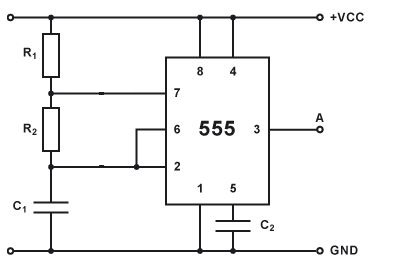

Gast #3425898
Leider haben beide Vorschläge (Abblockkondensator auf 1uF vergrößern und
Vorwiderstad ) nichts gebracht.
Ich dachte eigentlich astabile Kippstufe mit dem Ne555 wäre jedem ein
Begriff, aber ich lade gerne noch einmal einen Schaltplan hoch:
R1, R1 :160 Ohm
C1: 100pF
C2: 1uF
#3425922
@ Cle (Gast)
>R1, R1 :160 Ohm
>C1: 100pF
So ein NE555 ist kein Sprintkünstler. Die Werte sind arg niedrig.
Unter 1K und 1n sollte man eher nicht gehen.
>C2: 1uF
Braucht man nicht. Aber Zwischen VCC und GND.
http://www.mikrocontroller.net/articles/Kondensator#Entkoppelkondensator
Der NE555 will dort 1uF und mehr haben.
#3425934
Den Schaltplan aus dem Datenblatt kennen wir. Du solltest  D e i n e n
Schaltplan zeigen; z.B. als Handskizze auf einem Blatt Papier mit
sämtlichen, von Dir verwendeten Bauteilen.
Gruss
Harald

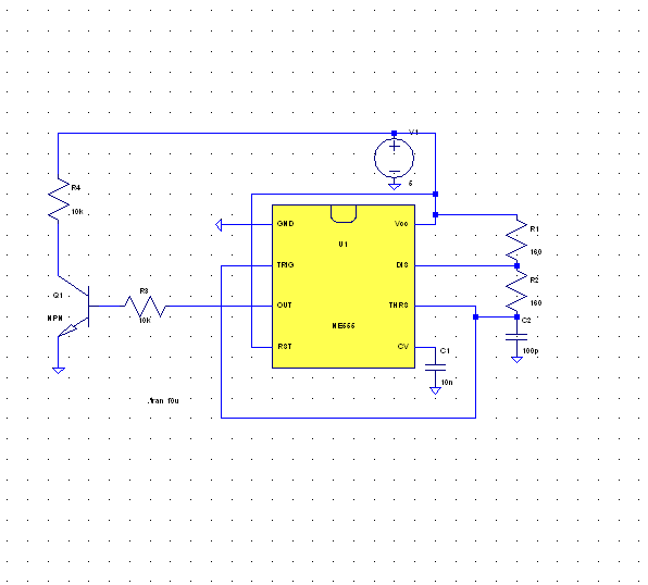

Gast #3425958
Hallo Cle,
Anbei eine LTSpice Simulation mit Deinen Werten.
Mit R1, R1, (gemeint ist wohl R2) und 100p ergibt sich eine Frequenz von
ca. 4Mhz.
Du solltest die Werte von R und C mal vergrößern, um die Frequenz zu
senken.
Oder soll der Transistor mit 4Mhz geschaltet werden?
