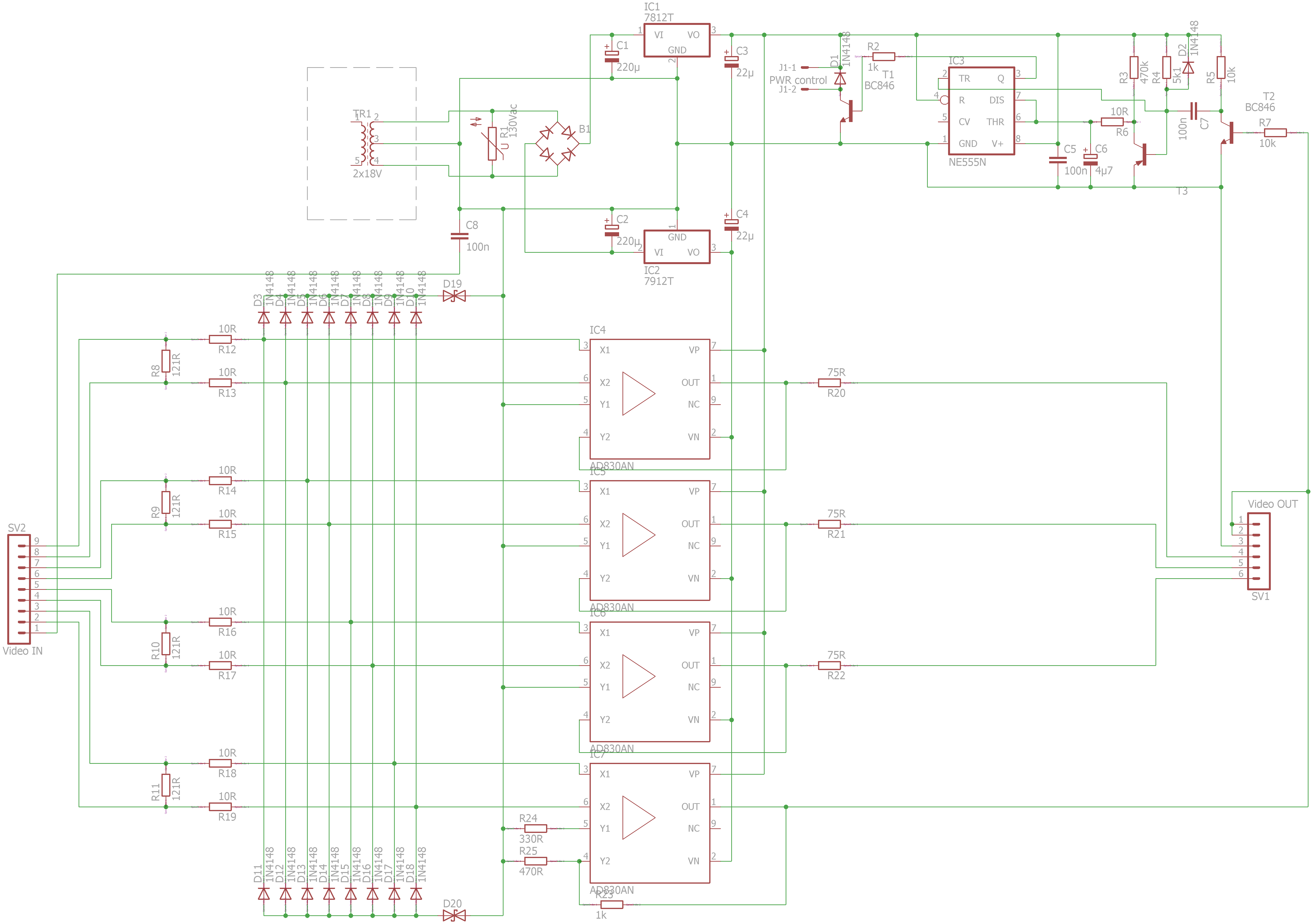

Hallo zusammen!
Den angehängten Plan habe ich per "reengineering" von einer Platine
erstellt. Diese wandelt ein differentielles Videosignal in ein
massebezogenes um. Zusätzlich schaltet sie am Ausgang oben "PWR control"
ein Relais, welches einen dazugehörigen Röhrenmonitor einschaltet.
Es wird das Signal von einer der Videoleitungen abgegriffen und geht
durch die NE555 Schaltung, um danach per Transistor den Ausgang zu
schalten. Der NE555 ist für monostabiles schalten angeschlossen, wenn
ich das richtig sehe.
(der Wert von C7 und die drei Transistoren sind geschätzt, weil ich dort
nur SMD marking mit mehreren Möglichkeiten bzw gar nichts hatte)
Die Ausgänge des Videosignals gehen direkt auf die Hauptplatine des
Röhrenmonitors. Wie hoch ist die Wahrscheinlichkeit, dass es sich hier
um ein standard RGB Signal handelt und die vierte Leitung sync ist,
sodass ich mit einem simplen Adapter ala dem:
http://images.google.de/imgres?imgurl=http://www.homecinemapage.de/scartrgb.gif&imgrefurl=http://www.homecinemapage.de/kabel.htm&h=324&w=504&tbnid=jd0wZUH4KsPXgM:&tbnh=90&tbnw=140&docid=AAD5dZq-KhJI2M&client=firefox-b&usg=__oYhDiM_-be8MKjl0PEr7c3rJ0jY=&sa=X&ved=0ahUKEwiR2-mUuYvNAhXDA8AKHbrACXkQ9QEIVTAE
hier einen VGA LCD-Montior anschließen kann? Oder besser, da sich das
jetzt stark nach Glaskugel anhört: Könnte ich das relativ gefahrlos mal
ausprobieren, oder übersehe ich da etwas, was mich evtl einen Monitor
kosten könnte?
Ziemlich hoch. Wobei das Doofe bei Standards ist, dass es so viele davon
gibt...
Das kannst du vergessen.
Erstens erwartet ein VGA-Monitor das Sync-Signal mit TTL-Pegeln und
zweitens mit VGA-Timing, also mindestens ca. 31kHz Zeilenfrequenz.
Was das Timing betrifft, kommt es natürlich auf die Quelle der
differentiellen Signale an, damit hat die gezeigte Schaltung nix zu tun.
Vermutlich (höchstwahrscheinlich) liefert diese Quelle aber kein
VGA-Timing, sondern SD-Video-Timing, also nur ca. 15kHz Zeilenfrequenz.
Damit können übliche VGA-Monitore nix anfangen.
Du brauchst einen Video-Monitor oder TV mit SCART-RGB-Eingang. Den
kannst du direkt an die gezeigte Schaltung anschließen (allerdings musst
du zusätzlich noch für zwei Hilfsspannungen sorgen, die Schaltspannung
und das RGB-Blanking-Signal).
Alternativ ginge auch ein sog. Multiscan-Monitor. Das ist ein
VGA-Monitor, der explizit dafür gebaut wurde, auch Signale mit
SD-Video-Timing verarbeiten zu können. So ein Teil hat dann
üblicherweise auch vier BNC-Buchsen, RGB und S, an die du die gezeigte
Schaltung direkt anschliessen kannst.

Die Art des Signals ist mir unbekannt. Es kommt differentiell über ein
geschätzt 30-40m langes Kabel vom Rechner einer Bowlingbahn. Dieser hat
eine spezielle Grafikkarte, die direkt das differentielle Signal
ausgibt.

(Firma: matzetronics) #4601349
Beatbuzzer schrieb:
> Was die Hilfsspannungen angeht muss ich an Pin 8 im Scart Stecker je
> nach Auflösung 4,5-12V anlegen, damit er überhaupt von TV auf den
> Scarteingang umschaltet? Bei Wiki steht Ri > 10k, bezieht sich das auf
> den Ri meiner Spannungsquelle?
> Und an Pin 16 irgendwas von 1-3V damit er weiß, dass ich RGB einspeise?
Das ist nie so richtig genormt worden, (zumal z.B. S-Video auf SCART
erst aufkam, als der Standard schon unterwegs war) und deswegen kann man
heute an den meisten Fernsehern die SCART-Sorte einstellen.
(Composite/S-Video/RGB). Check das bei deinem Gerät im Setup.
Im RGB Betrieb legst du das CSync-Signal jedenfalls weiterhin an den
Video-In Pin des Scartsteckers.

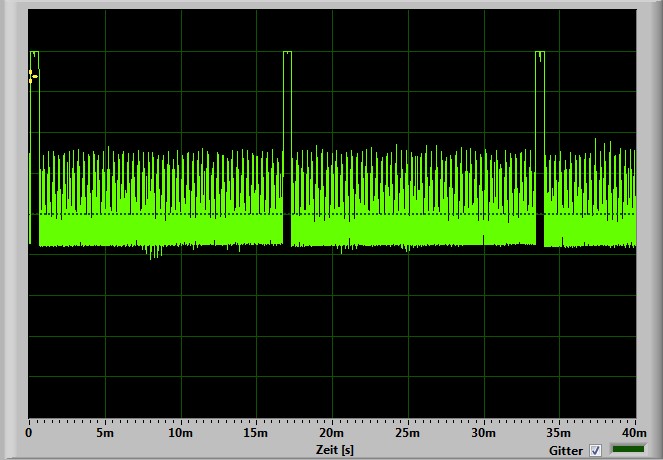

Habe mal zwei Screenshots gemacht:
1. Sync mit langer Zeit
2. Sync mit kurzer Zeit
Auf dem ersten bilde ich mir ein, von Pause zu Pause etwa 60 Hz
Bildwiederholrate zu deuten.
Auf dem zweiten zähle ich ungefähr 16 Pulse in 1 ms. Das bringt mich auf
62,5 µS, also 16 kHz.
Macht das Sinn? Ist nur per Soundkarte aufgenommen, da mein Netbook das
tragbarste war, was ich kurzfristig privat für eine grobe Messung zur
Verfügung hatte.
Nebenbei habe ich auch gleich noch mal ein Kabel konfektioniert und mit
einem alten Röhrenfernseher mit Scartanschluss mal ausprobiert.
Funktioniert! Naja zumindest im Prinzip. Das Bild ist etwas zittrig und
es flimmert leicht durch. Schiebe ich aber stand jetzt erstmal auf den
recht lose sitzenden Stecker, das doch sehr provisorische Kabel und evtl
auch den in die Jahre gekommenen Fernseher.

Beatbuzzer schrieb:
Vom Timing her könnte das NTSC-M sein, mit knapp unter 30 Hz Bildrate
(16,67ms) und 15750 Hz Zeilenfrequenz. (60Hz wegen Interlace, nach
1/30tel Sekunde ist ein komplettes Bild fertig)
https://en.wikipedia.org/wiki/NTSC
Allerdings ist für ein CSYNC Signal die Polarität falschrum. Im Prinzip
sollte das Signal so aussehen wie ein Videosignal ohne Bildinhalt:
https://de.wikipedia.org/wiki/Fernsehsignal#Horizontale_Synchronisation
Aussedem scheinen bei dir die Trabanten im V-Sync zu fehlen, die das
vertikale Zittern eliminieren sollen.
Ja, das würde ich genauso sehen.
Vermutung: die symmetrische Übertragungsstrecke ist eigentlich dafür
gedacht, dass Syncs mit Videopegel reingepackt werden, tatsächlich wird
aber ein CSYNC im VGA-Stil eingespeist. Die Trabanten gehen durch
Übersteuerung verloren und die falsche Polarität erklärt sich denn
ebenfalls ganz zwanglos.
Um das sinnvoll zu ändern, müsste man wahrscheinlich auf Senderseite vor
dem Symmetrierbuffer eingreifen und dort einen Spannungsteiler einbauen.
Die Umkehrung der Polarität könnte man einfach durch
"überkreuz"-Verdrahtung der symmetrischen Strecke erzielen.

Haben heute nochmal mit einem neuen 32" TV probiert, der dann auch den
Ersatz darstellen soll.
Das flimmern kommt nun eindeutig durch die zum obigen Plan gehörige
Wandlerplatine. Wir haben mit verschiedenen Platinen von verschiedenen
Bahnen probiert, man kann ein absolut sauberes klares flimmerfreies Bild
bekommen.
Ich tippe jetzt mal auf trockene Elkos und dadurch unsaubere
Betriebsspannung der AD830, weshalb sich etwas 50Hz brumm über die
Signale legt. Um die 78er herum wird es schon SEHR warm und das
regelmäßig seit 16 Jahren, auch weil der Relaisstrom noch von dort
kommt. Das fällt für die neue Lösung aber eh weg.
Die 1-3V Hilfsspannung an Pin 16 muss bei diesem Gerät (JTC 2032TTV
Media Markt) übrigens da sein, damit der TV überhaupt auf RGB
umschaltet. Die andere an Pin 8 interessiert ihn nicht so wirklich.
Auflösungseinstellungen gehen übers Menü.
Zusammenfassend also kann der alte Röhrenfernseher und der jetzige neue
LCD Flat problemlos mit dem Signal umgehen. Vielen Dank euch für die
Erklärungen und Unterstützungen. Wir sind dem Ziel nun deutlich näher
