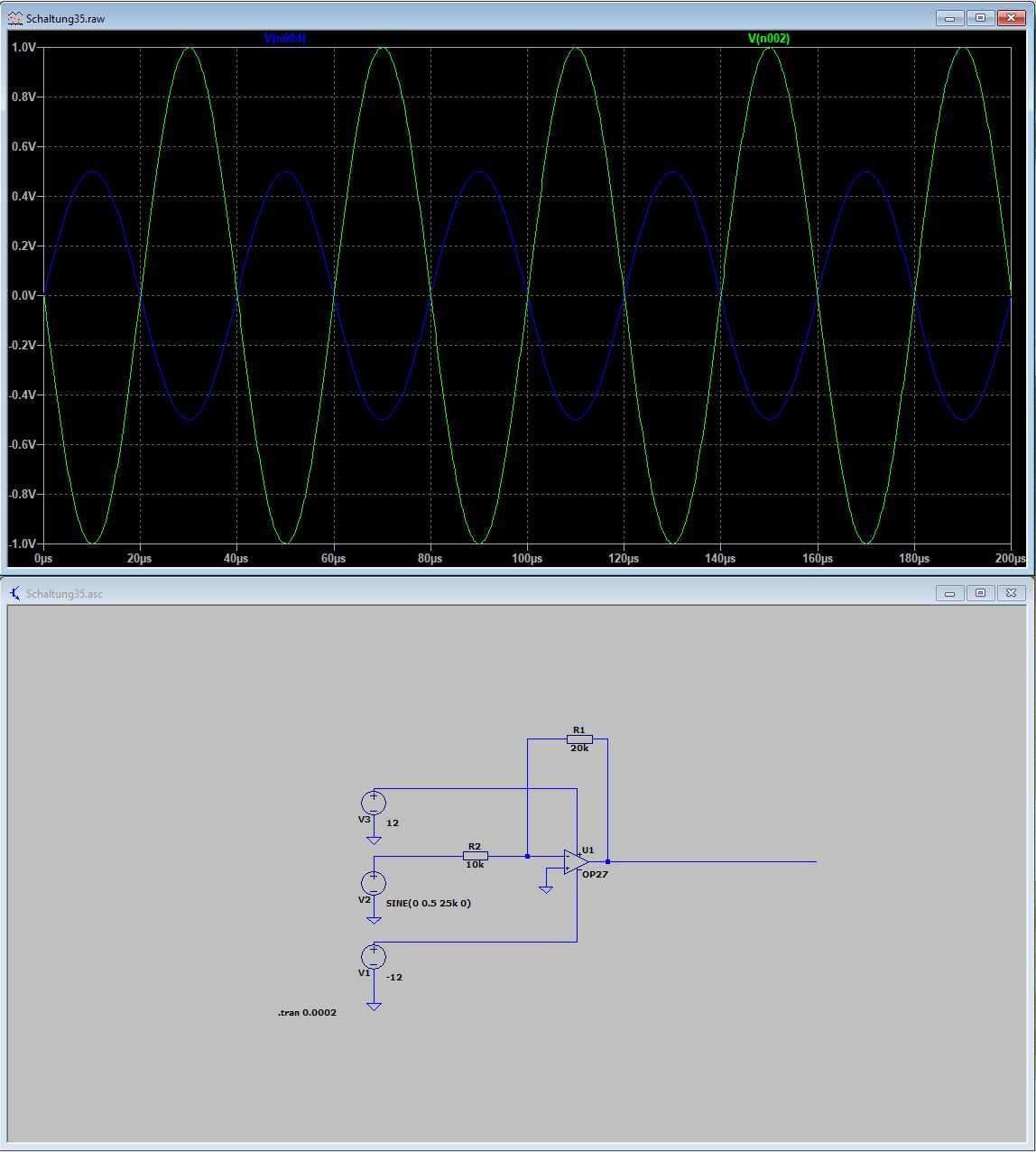

Hey,
ich habe eben einen einfachen Verstärker mit einen OPV aufgebaut (s.
Anhang) wenn ich mit das Ausgangssignal anschaue scheint mir das
ziemlich verrauscht zu sein, wisst ihr woher das kommt ?
Das Eingangssignal ist 500mV bei 25kHz, die Verstärkung beträgt 2.
Folgender OPV ist verbaut:
https://www.analog.com/media/en/technical-documentation/data-sheets/OP27.pdf
Das ganze ist derzeitig noch auf einem Breadboard aufgebaut.

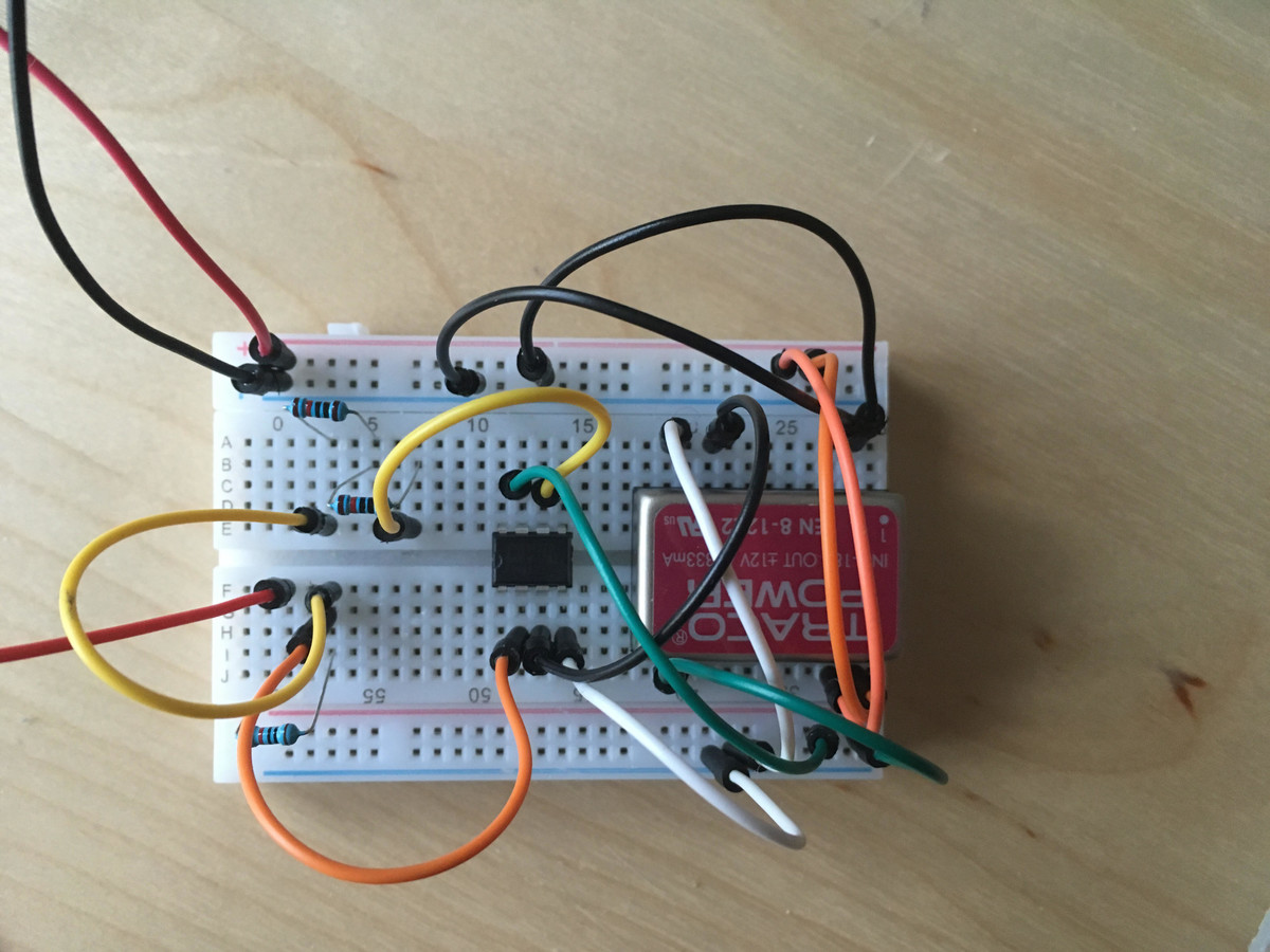

Ich bins nochmal, habe wieder das Problem. Habe eben einmal alles
Abgebaut und noch einmal nachvollziehbar mit farbigen Jumperkabeln
angeschlossen.
Primär Seite
Schwarz: GND
Rot/Orange: +18V
Sek. Seite
Weiß: -12V
Grün: +12V
Schwarz: Common/GND
Orange: -IN
Rot: Eingangssignal
Gelb: Rückkopplung über 20kOhm
Widerstände sind jeweils 10k Ohm

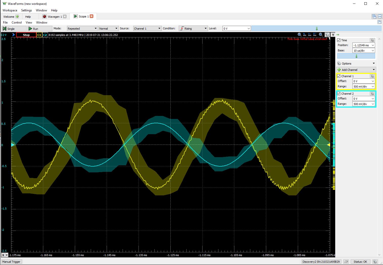

auf dem Oszibild:
Blau ist dein Eingangssignal?
das sieht ja schon doll aus, wenn ich die "Aura" auf dem Screenshot
drumherum richtig deuten mag.
100nF sind Pflicht. Am + gegen GND und am - gegen GND.
Die widerstände direkt (wenn schon Steckbrett) an die Pins vom OPV
stecken.
ROT ist immer Plus
BLAU ist immer negativ
SCHWARZ ist GND
WEISS ist INPUT+
BRAUN INPUT-
GRÜN OUTPUT+
GELB OUTPUT-
also kann man so machen, mach ich immer so.
kann man auch anders machen, ist dann aber kacke, wenn andere sich das
ansehen sollen.
Wo ist dein Eingangssignal angeschlossen, wo das Oszilloskop?
Wo geht der Schirm vom Generator dran, wo die masseklemme des
Tastkopfes?
Gast #5924895
Du betreibst das ganze also mit einem unbefilterten DCDC Wandler, ohne
jeglichen Kondensatoren, ohne I-Anteil, mit Widerstandsbeschaltung die
irgendwo dazugebastelt ist, mit möglichst langen Strippen angeschlossen
und das ganze auf einem Breadbord.
Ja!
