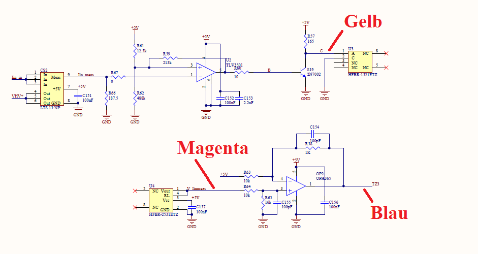

ich habe einen Stromsensor, der bei zu hohem Strom ein Triggersignal an
meinen uC gibt. Soweit funktioniert das Prinzip ganz gut, allerdings ist
der Ausgang meines OP Amps sehr langsam.
Anbei Schaltplan:
Der gemessene Strom des LTS-15-NP geht an einen Schmitt Trigger mittels
TLV3501 realisiert. Dessen Ausgang geht an einen HFBR-1521
Glasfasertransmitter.
Der Receiver HFBR-2531 empfängt das Signal und gibt es an eine Op Amp
Schaltung mittels OPA365, die das Signal auf 3V anpasst, das
entsprechend am TZ Pin des uC ausgewertet wird.
Ich verstehe nicht, weshalb der Ausgang des OPA365 sehr langsam dessen
Eingangssignals nachzieht.
Missverstehe ich etwas Grundlegendes?
PS:
In der nächsten Revision würde ich wahrscheinlich auf den zweiten OP Amp
verzichten und etwas anderes (Spannungsteiler o.Ä.) hinsetzen. Jedoch
würde mich interessieren, ob man den Ausgang des OPA365 schneller auf
low setzen kann.
Ideen?

Der Kondensator C154 halt recht wenig Einfluss, der ist nur für die
letzten 10% von Bedeutung. Bei Verstärkung nur knapp über 1 bringt es
nicht viel die anfangs auf 1 zu reduzieren.
C155 hat da schon mehr Einfluss. Auch der Empfänger braucht ggf. einige
Zeit.

Vielen Dank euch allen,
irgendwie sind mir die Kondensatoren nicht wirklich aufgefallen... :/
Jetzt sieht es wesentlich besser aus, Pegelwechsel geschieht ausreichend
schnell innerhalb weniger ns.

> Kpmmt mir merkwürdig vor. Willst du mit OP2 wirklich ein Analogsignal
> verstärken, oder nicht doch eher digital per Schmitt-Trigger? Warum dan
> Rückkopplung über - Eingang und nicht + Eingang.
Nach weiterer Überlegung gebe ich dir Recht. Eleganter wäre es
sicherlich die Lösung "digital per Schmitt Trigger". Da habe ich in der
ersten Version nicht gründlich genug nachgedacht, und werde es in der
nächsten Revision entsprechend beherzigen. Vielen Dank für den Hinweis.
