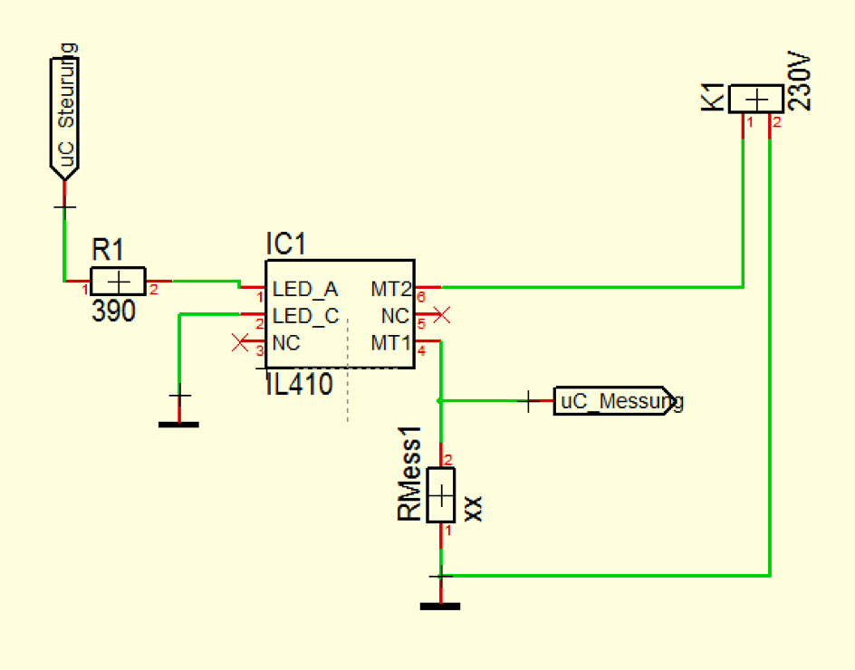

für mein aktuelles Projekt muss ich 2 Spannungen schalten einmal eine
Gleichspannung (ca 10V) und einmal ein Wechselspannung (230V)
Die Ströme sind sehr klein. (ca 5mA)
Ich habe im Netz den IL410 gefunden
(http://www.vishay.com/docs/83627/il410.pdf)
Laut Datenblatt kann der Wechselspannungen schalten, meine Frage ist ob
der auch Gleichspannung schalten kann?
Also ob das ein "normaler Schalter" ist oder ob das nur mit
Wechselspannung funktioniert.
Bin verwirrt wegen dem Zero crossing Teil..
Vielen Dank!

#5013622
rinzipiell ist dein IL410 ein Triac !
Hier gepaart mit einer optischen (galvanischen) Trennung in Kombination
eines Nullspannungsschalters.
Ein Triac ist vordergründig (sieht man von speziellen Anwendungen ab)
für Wechselspannungen gemacht.
Auch wenn er wie ein Transistor 3 Anschlüsse hat, ist dieser nur sehr
bedingt damit zu vergleichen, denn:
Der Steueranschluss heißt hier Gate und hiermit hat es eine besondere
Bewandnis:
Fließt vom Gate zur Anode ein Strom, so wird die Stecke von A1 zu A2
sehr niederohmig. Dieser Gatestrom muß je nach Triac eine bestimmte
Größe überschreiten.
Der Vorgang des "niederohmigwerdens" hat einen Namen: "zünden" und
diesen Namen hat er nicht von ungefähr. Einmal gezündet, ist das "nicht
mehr aufzhalten". Das heißt: ist die Strecke A1-A2 stromdurchflossen, so
bleibt diese auch dann niederohmig, wenn der Gatestrom wieder weg ist.
Das lässt sich am besten mit einem Relais in Selbsthaltung erklären.
Einmal gezündet muss der Strom durch A1-A2 unterbrochen (genauso wie der
Spulenstrom eines Relais in Selbsthaltung unterbrochen werden muss).
Zünde ich einen Triac mit Gleichspannung, wird der Triac solange leitend
bleiben, wie Strom durch ihn fließt.
Nullspannungsschalter (zero crossing) heißt:
Zur Verringerung von Einschaltspitzenströmen, wird der Triac beim
Durchlaufen der Nullspannung einer Sinuswelle gezündet. Da hier die
Spannung (für Elektroverhältnisse) nahe null ist, ist auch der
Einschaltstrom sehr gering.
Für deinen Fall heißt das:
Für 230V zu verwenden, für Gleichspannung nicht (hier solltest du einen
Transistor verwenden).
Andererseits ( W_I_C_H_T_I_G ):
Wenn du nicht wirklich weißt was da geschieht (und davon gehe ich aus,
sonst hättest du nicht gefragt) solltest du von 230V die Finger lassen,
das kann lebensgefährlich sein !!!!
OP #5013701
vielen dank für eure Antworten.
Ich hab mal meinen Schaltplan angehängt (bzw so wie ich mir das gedacht
habe)
Ich möchte einen Spannungsabfall an einem Widerstand messen.
Die Schaltung ist jetzt nur vereinfacht, aber im Prinzip schaut es so
aus.
Funktioniert das mit dem IL410 noch wenn ich die Masse und den negativen
Pol der Wechselspannung verbinden?
Den dann wäre es zwar eine Wechselspannung, aber die diese geht nie
unter 0V, richtig?
Zum Messen mit dem uC muss ich das aber machen, ansonsten habe ich ja
kein Bezugspotential.
LG,
poschi8
