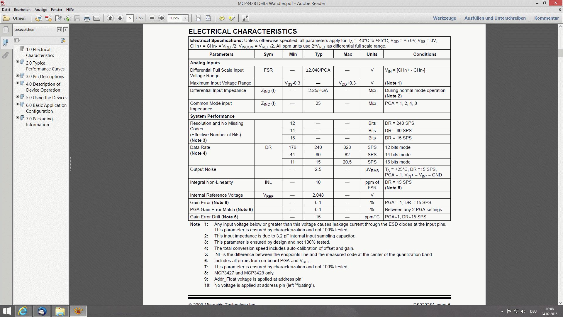

Ich habe da ein Verständnis Problem bei einem
Microchip ADC.
siehe Anhang
Frage 1.
LSB ist 62,5µV bei 16 bit Auflösung also full 4,096V
oder +- 2,048V was der URef entspricht.
Laut Datenblatt, aber Maximum Input Voltage Range VSS-0.3 — VDD+0.3
was heißt dies. Ist der Vollausschlag am ADC Eingang,
bei +-0,3V.

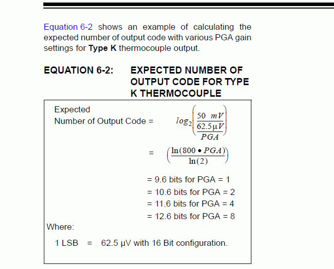

Ich verstehe nicht die 9,6 bits
Expected Number of Output Code = 9,6 bits for Power Gain = 1 etc.
#4027226
> bei +-0,3V.
Nein, der ADC wertet die Differenz aus den beiden Signalen aus,
Vollausschlag ist also bei |Vin+ + Vin-| * PGA = 2048mV. Keine der
beiden Eingangsspannungen darf dabei aber kleiner als Vss - 0.3V oder
größer als Vdd + 0.3V werden wenn du den Chip nicht beschädigen willst.
#4027230
> bei +-0,3V.
Nein.
VSS = GND = 0V und VDD kann von 2,7 - 5,5V gehen. Also ist der
größtmögliche Bereich -0,3 - 5,8V. Unterhalb und oberhalb dieser
Spannung beginnen die Schutzdioden an den Eingängen zu leiten.
#4027231
> Frage 2.
Wenn man ein Thermoelement Typ K (full scale Ausgansspannung 50mV
@1250°C) an den ADC hängt, das wird effektiv die Angegeben Auslösung
erreicht. Der ADC wird dir immer noch die 16bit liefern, daraus kann man
die Temperatur aber nur mit der angegeben Auflösung berechnen.
