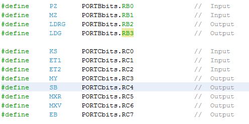

Port initialisierung
Eine Vermutung wäre mal - die Quelltexte passen nicht zu deiner
IDE/Compiler. Ein recht nerviges Problem bei den PICs. Jeder Compiler
hat da unterschiedliche Includes.
Zweite Vermutung wäre - der Automatismus, der die richtigen Includes
auswählen soll, ist durcheinander gekommen. Mplab z.B. hat eine Maske,
in der du den PIC auswählst. Der Name wird dem Compiler übergeben. Dein
Programm hat ein #include <xc.h>. das xc.h lädt ein Include mit den
Port-Definitionen.
Und dritte Vermutung - alles ist in Ordnung, nur die Quelltexte werden
falsch markiert. Kommt bei MplabX häufiger mal vor, wenn
unterschiedliche Projekte unterschiedliche PICs haben.
