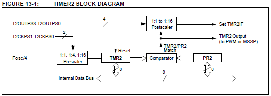

ich habe das Problem, dass ich zum einen eine SPI mit geringer Frequenz
(wegen Leitungslängen) und ein PWM erzeugen muss.
Wenn ich das Datenblatt richtig verstehe, dann wird für beide Funktionen
der Timer2 benötigt. OSC/64 ist für SPI zu schnell.
Heisst dass jetzt, dass man beide Funktionen nicht gleichzeitig nutzen
kann ?

Master Snowman schrieb:
> 0011 = SPI Master mode, clock = TMR2 output/2
Hast du das in Betracht gezogen?

Dir würden ein paar Hz reichen. OK. Aber DARFST du denn auch nur "Hz"
machen oder verkraftet die Regelung auch "ein paar KHz" Eventuell findet
sich ja ein WErt mit dem PWM und SPI gemeinsam gut laufen?
Also PWM normal eingerichtet und SPI gestellt auf:
Alternativ ist bei ein paar HZ und 40Mhz Osc. es doch überhaupt kein
Problem auf das HArdwarePWM Modul zu verzichten und mit hilfe eines der
beliebigen anderen TMR Module und Interrupt eine SoftwarePWM zu
realisieren. Das hat in de rZeit wo es noch keine HArdwaremodule gab
auch prima funktioniert.

>>der input-Takt für den prescaler ist Fosc/4
>>prescaler gibt es nur 1:1, 1:4 und 1:16
>>somit ergibt sich (Fosc/4) * (1/16) = Fosc/64
Also wir reden hier über 2 verschiedene Sachen, die dummerweise den
selben Timer2 verwenden:
SPI: Den kann man mit FOSC/64 (40MHz/64)  oder Timer2 betreiben.
PWM: Der geht nur mit Timer2 und  den von Dir genannten Prescalar modes.
