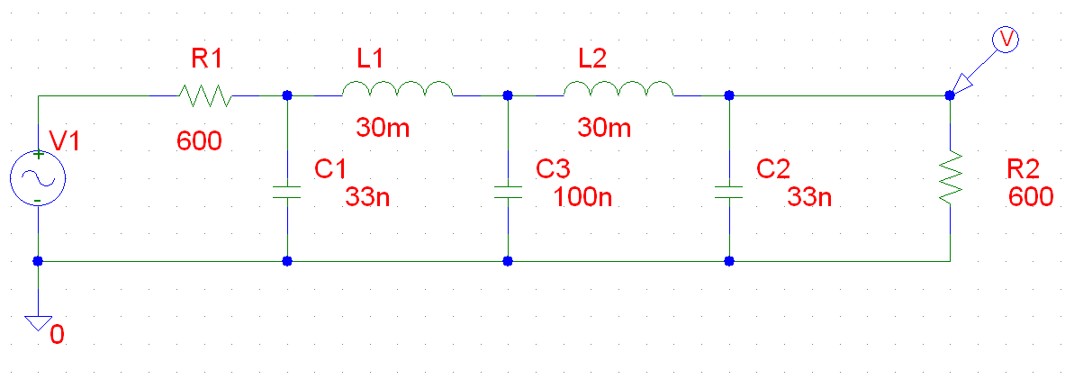

mein problem ist nun folgendes: um mittels pwm eine da-wandlung
durchzuführen benötige ich ja einen tiefpass.
da mein pwm signal eine frequenz von ca 45kHz hat und die variierung der
dutycycle das resultierende nutzsignal von max 4khz erzeugt brauche ich
einen filter um diese signale zu trennen. ich benötige jedoch auch noch
einige oberwellen des signals (besondere kurvenformen), daher möchte ich
die filterung des signals bei 12khz ansetzen.
ich würde den übergang von durchlass in sperrbereich gerne so knapp wie
möglich machen, um ein sauberes signal erzeugen zu können.
kann ich für diesen zweck aktive filter verwenden? wie realisiere ich
passive filter höherer ordnung? vl habt ihr ja irgendwelche tutorials
oder andere posts zu diesem thema?

Gast #3036775
Schau mal hier:
Beitrag "PWM-Filter mit L und C"
Dort wird das Filter im Anhang vorgestellt.
Den Ausgangs-R von 600 Ohm kannst du problemlos gegen einen Trimmer 1k
austauschen und so die Ausgangsamplitude regelbar machen.
Das Filter sollte für deine Zwecke bereits richtig dimensioniert sein.
Das Filter wird umso besser, je geringer der ohmsche Widerstand der
beiden Spulen ist.
