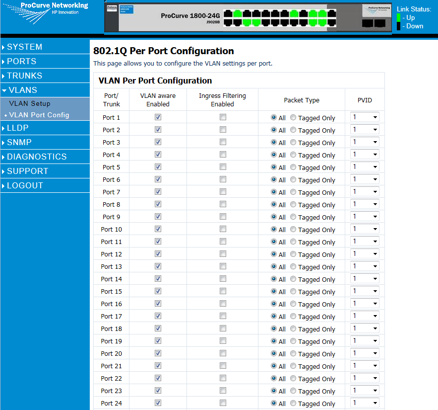

#4089258
AlexP schrieb:
>> Und: VLANs sind keine geeignete Securitymaßnahme, weil Du ja ohnehin
>> alle Pakete bekommst.
>> fchk
> Du meinst ein Client bekommt nie ein tagged Frame, weil ein Switch das
> rausnimmt und das ohne VLAN weiter leitet?
Genau.
So sieht das im richtigen Leben aus. (siehe Bild)
Auf dem Switch existiert momentan nur das Default-VLAN 1.
(Werkseinstellung) Wenn ich den Haken bei "VLAN aware enabled" wegmache,
wird der Switch ein vorhandenes Tag entfernen. Wenn ich unter "Packet
Type" auf Tagged only stelle, wird der Switch an ungetagte Pakete Tags
dranmachen. Die letzte Spalte "PVID" bestimmt die primäre VLAN ID, d.h.
die ID, die ein ungetagtes Paket bekommt.
Deine ganzen Bemühungen sind also fürn Ar***.
