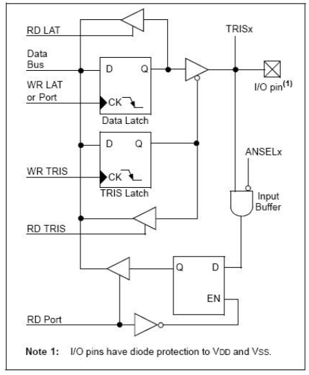

Guten Tag an alle,
Ich bin gerade dabei für mein Studium die ersten Kapitel im Fach
Mikroprozessor durchzu gehen, und bin auf etwas gestossen das ich noch
nicht verstehe.
Und zwar geht es um das Bild. Was ein Tristate macht hab ich vertanden.
Nur weiss ich nicht richtig wie ich mich an das Bild "herantasten" soll,
wenn mir da jemand einen Sprung geben könnte wäre das echt cool!
Vielen dank mal und ich wünsche euch schöne Feiertage !
Gruss.

#4139635
Das ist ein PIC stimmt's?
Sind dir die logischen Bauteile auf dem Schaltplan (D-Flipflop, AND,
tristate Buffer,...) bekannt?
Hast du mit dem Prozessor schon gearbeitet?
Kurz zu den einzelnen Funktionen:
ANSELx kann die digitale Eingangsstufe ein-/ausschalten, und Querströme
in der Eingangsstufe zu verhindern falls man den Pin als Analogeingang
verwendet.
Mit TRIS kann man den Pin umschalten zwischen Ein- und Ausgang.
Mit PORT kann man die Pegel an den IOs einlesen und schreiben.
Mit LAT kann man die Sollpegel an den IOs lesen und schreiben.
Mit RD... kannst du die entsprechenden bits lesen, mit WR... schreiben.
Genau ist ein PIC 18f25k50. Ja die Bausteine sind mir klar, nur weiss
ich nicht wo ich in dem Plan anfangen soll? Denn links kommt ja ein Data
bus rein. Auf anhieb würde ich den I/O Pin als Ausgang annehmen, dann
wäre der Tristate nebenan auf hochohmig.
Nein noch nicht, wir arbeiten die Theorie noch durch.
Danke
#4139649
Ein Ausgang isteigetlich nieerohmig. Welche "Tristate nebenan" meinst
du.
Die tristate Buffer sind eigentlich alle, außerdem der direkt am IO
hängt, die ganze Zeit hochohmig und werden nur kurz niederohmig wenn das
entsprechende bit gelesen wird. Mehrere niederohmig Teilnehmer auf dem
Datenbus vertragen nämlich sich nicht.

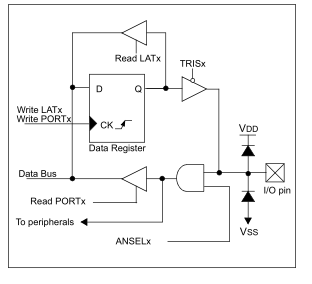

#4139669
Nach meiner Ansicht ist die Signalbezeichnung "TRISx" oben rechts etwas
deplaziert und ergibt dort keinen Sinn - evtl. ein Fehler im Datenblatt?
Da, wo "TRISx" steht, müsste ggf. "ANx" stehen, das würde mehr Sinn
ergeben!
Im Anhang mal ein ähnliches Bild aus einem anderen PIC-Datenblatt, wo
das Signal dort ist, wo ich es auch erwarte...
Gast #4139673
Ich meine den Tristate der direkt am I/O Pin hängt.
Also ich probiere das so zu verstehen:
1. Fall:
Pin ist auf Eingang geschaltet:
Dann ist das Tristate links hochohmig, (hab mich vorhin geirrt). Wenn es
ein Analoger Eingang ist und das EingangPotenzial in der "high-Schwelle"
liegt, dann liegt am unteren D FF eine 0 am D Eingang.
2. Fall:
Pin ist auf Ausgang geschaltet:
Dann ist das Tristate links leitend (high oder low) und geht dann auf
die UND schaltung (hier ist es ja "wurscht" was im entsprechendem Bit im
Ansel Register drin steht.)
Falls das Tris ein Low liefert und und das entsprechende Bit im Ansel
Reg auf 0 ist, steht eine 0 am D Eingang.
#4139679
Wolfgang schrieb:
> Wenn es
Wenn es ein analoger Eingang ist (ANSELx = 1), liegt am D-Eingang des
unteren Laches sowieso immer 0 an, egal ob der Pegel high, low oder
irgendwo dazwische ist.
Ja
