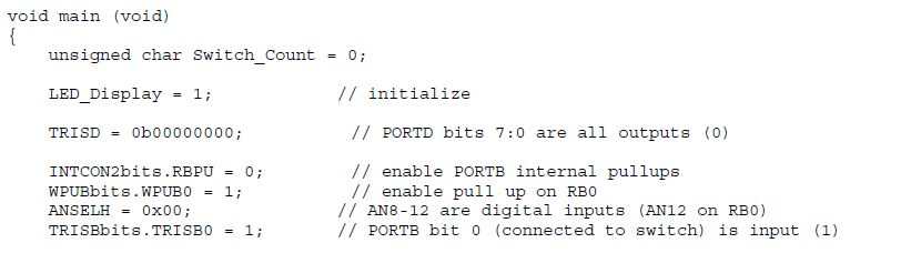

Hallo Leute!
Ich bin ziemlich unerfahren mit dem Thema Mikrocontroller und suche
Hilfe beim Verständnis dieses Codes (in C-Programmierung). Hier sollten
mit Hilfe von Schaltern eine LED nach der Anderen zum Leuchten gebracht
werden. Wie sind in diesem Abschnitt die Ports konfiguriert?
Vielen Dank für Antworten :)
Gast #5642405
Danke, das mit der Port Konfiguration ist noch ersichtlich aber ich
verstehe die anderen Zeilen drum herum nicht. Was genau wird durch die
Zeilen ausgedrückt? Wie steht das in Verbindung mit einem Pull-Up
Widerstand?

Lies das Kapitel 10 im Datenblatt. Noch einfacher: Kuck dir das Bild
Figure 10-1 an, das ist eine Art "Schaltplan", das beschreibt, was so
ein IO-Port eigentlich ist. Leider ist es also nicht ganz so einfach,
den einzuschalten.
Du musst:
- Den IO-Port als digitalen Port deklarieren (ANSEL...)
- Den IO-Port als Ausgang deklarieren (TRIS...)
- Den Pull-Up ausschalten / einschalten (WPUB...)
Erst dann kannst du ihn mit "LATB...) verwenden.
Diese Schreibweise "WPUBbits.WPUB0" ist einfach nur ein Zugriff auf die
einzelnen bits          ^^^^
Microchip hat in einem Header Bitfelder deklariert, um das zu
vereinfachen.
WPUBbits.WPUB0 schaltet das Bit WPUB0 im Register WPUB aus.

Sorry, da haben wir wohl etwas durcheinander gebracht ;-)
Die WPUB Bits schalten die Pull-Ups natürlich "ein" (high-activ),
nur das globale RBPU Bit ist low-activ.
Die INTCON2bits_t Union im vorhergehenden Post passt natürlich.
Das, was drüber steht ist Unsinn. (es gibt keine nWPUBx)
