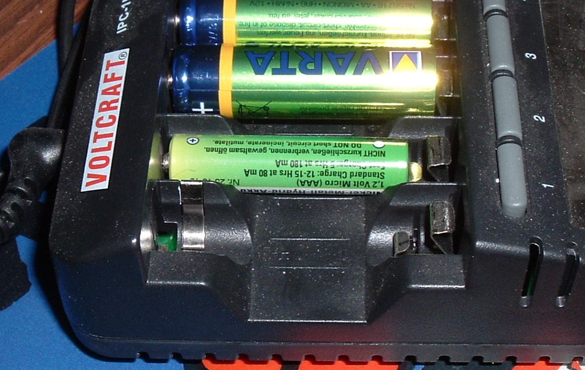

Gast #2225631
schau dir mal das beigefügte Bild an: das Ladegerät hat Kontakte für AA
und für AAA - genial, damit ist auch gleich das Erkennungsproblem gelöst
und zu hoher Ladestrom wird vermieden.
Gruss Reinhard

@Reinhard Kern:
Das ist genau die zweite Variante, die ich im ersten Posting beschrieben
habe. Mein Problem dabei ist, dass ich bislang einen
Operationsverstärker (OP) pro Akku zur Strommessung benutzt habe. In
dieser Variante verdoppelt sich die Anzahl der zu messenden Ströme. Wenn
ich es so mache wie bisher, müsste ich doppelt so viele OPs (inkl.
einige Bauteile pro OP drumherum) einsetzen, was die Sache sehr viel
aufwändiger macht.

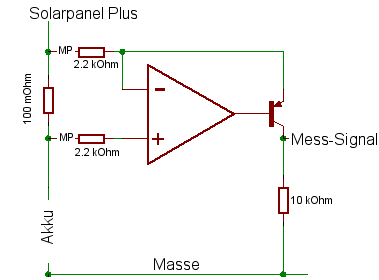

Bis jetzt verstärke ich mit einem OP die Spannung, die an einem 100 mOhm
Messwiderstand im Ladestromkreis zum Akku-Pluspol abfällt. Bei 8
Akkuschächten müsste ich in dieser Variante 2 nun 16 unabhängige Ströme
messen. Ich frage mich, ob man vielleicht nur einen OP für alle Ströme
nehmen kann und mit einem Multiplexer zwischen den 16 Messwiderständen
umschalten kann. Ich bin mir aber nicht sicher, inwieweit dabei der
Serienwiderstand (typischerweise 100 Ohm) des Multiplexers problematisch
ist.

Mikrofun R. schrieb:
> Die Grafik zeigt das Prinzip der Strommessung. An den mit MP
> gekennzeichneten Stellen würde die Verbindung mit dem Multiplexer
> hergestellt.
> Geht das?
Dann müsstest Du je zwei Umschalter verwenden. Eine solche
Schaltung habe ich auch schon für PT100 Multiplexer gesehen,
wo die Genauigkeitsanforderungen sicherlich grösser als bei
Dir sind. Nach dem Umschalten und vor dem Messen solltest
Du natürlich eine kleine Pause einlegen.
Gruss
Harald
