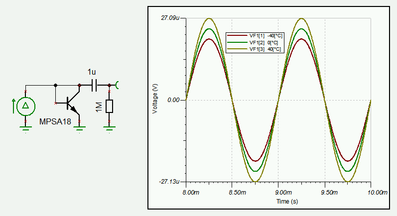

Es müsste doch möglich sein, mit Hilfe des differentiellen
Widerstandes eines p-n-Überganges die Temperatur mit großer Genauigkeit
zu messen, weil der differentielle Widerstand rd=Ut/If mit Ut=K*T/e
neben dem Flussstrom und der absoluten Temperatur nur von 2
Naturkonstanten abhängt.
Da bei einem realen Halbleiter Abweichungen z.B. in Form von
Bahnwiderständen auftreten, ist es nötig, eine ideale Diodenkennlinie
durch einen Transistor (sogenannte aktive Diode) nachzubilden.
In der Simulation hat die Schaltung eine bemerkenswerte Genauigkeit.
Einem AP-Strom von 1mA habe ich einen Signalstrom von 1µA bei 1kHz
überlagert. Die Ausgangsspannungsänderung von -40°C auf 0°C und von 0°C
auf +40°C sind bei einem Betrag von 6,851µV bis aufs nV gleich groß. Das
entspricht etwas weniger als 10mK.
Natürlich ist die Amplitude sehr klein und die Messung schwierig, aber
sicher kann die Dimensionierung dahingehend noch optimiert werden. Die
gewählten Stöme sind rein willkürlich und nur zum Überprüfen der
Überlegung angenommen worden.

Ja, man kann so Genauigkeitern im Bereich einiger Zehntel Grad
erzielen.
In Simulationen ist es sicherlich kein Problem, eine Genauigkeit
im Bereich von PicoKelvin zu bekommen. Das wahre Leben sieht leider
anders aus. :-(

Diese Art von Sensor wurde schon erfunden...
Silicon Bandgap Temperature Sensor (PTAT proportional to absolute
temperature)
http://www.ti.com/lit/an/snoa748c/snoa748c.pdf
Sieht man mal in die dort aufgezeigten Schaltungen, wird schnell
offensichtlich warum solche Sensoren nicht die Genauigkeit und
Langzeitstabilität erreichen können. Es driften u.a. schlicht mehr
Komponenten in unterschiedliche Richtung als die zwei (PT +
Referenzwiderstand) bei einer PT-Messschaltung

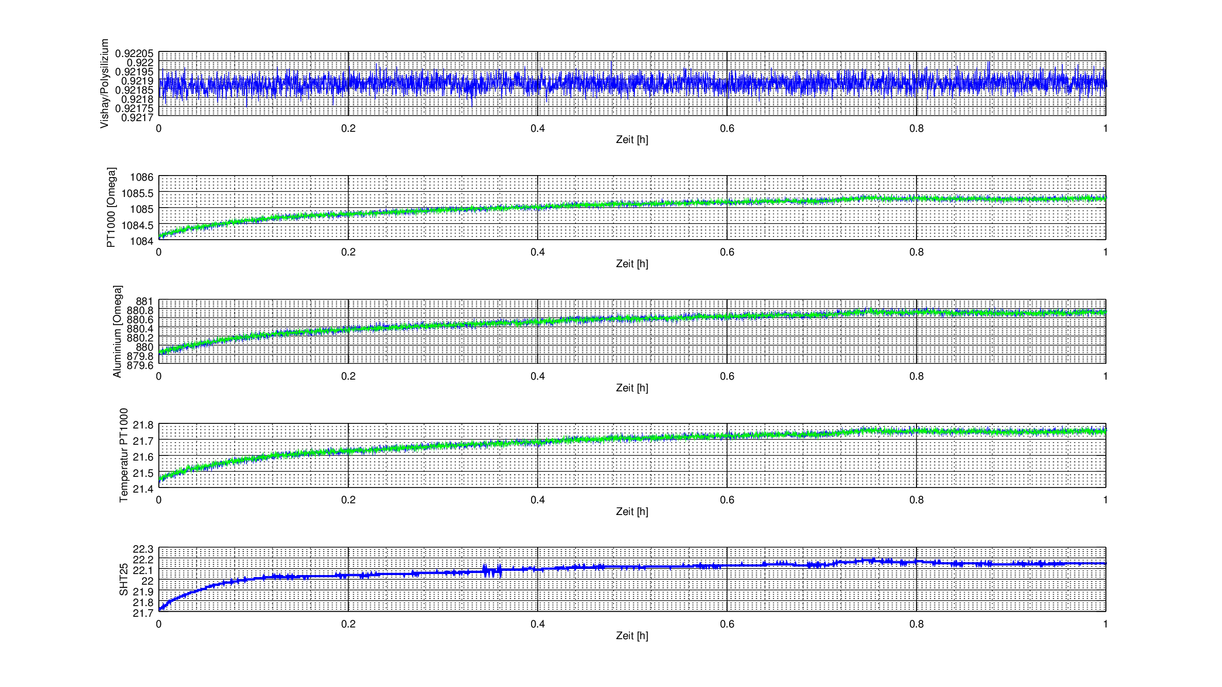

Da ich ein PCap01 Evalkit hier habe, habe ich mal einen PT1000 Class B
als SMD darauf bestückt und einen 1kΩ VISHAY FOIL RESISTORS / VPG
Y07061K00000T9L als Referenz via Präzisionsbuchse bestückt und eine
einstündige Aufnahme gestartet.
Im Diagramm oben ist das Verhältnis aus Vishay-Widerstand und interner
Referenz dargestellt. Wie man erkennen kann ist der Mittelwert des
Verhältnisses sehr stabil. Der Absolutwert des internen
Referenzwiderstands lässt sich also problemlos mit einem bekannten
externen Widerstand kalibrieren.
Darunter der Widerstand des PT1000, berechnet über den Vishay Widerstand
(grün) und einmal über den mittels Vishay-Widerstand ermittelten und mit
dem internen Referenzwiderstand multiplizierten Korrekturfaktor (blau).
Darunter der Widerstand des chipinternen Aluminiumtemperaturfühlers,
berechnet über den Vishay Widerstand (grün) und einmal über den mittels
Vishay-Widerstand ermittelten und mit dem internen Referenzwiderstand
Darunter die ermittelte Temperatur des PT1000, ausgehend davon das der
PT1000 bei 0°C auch wirklich 1kΩ hat.
Ganz unten als Vergleich ein SHT25.
Die Messung soll nur als Anhaltspunkt dienen. Ich werde das Ganze noch
einmal mit PT1000 Class 1/3 DIN aufbauen.
Eine Unbekannte bleibt natürlich, der Widerstand des PT1000 bei 0°C bzw.
eine genaue und bekannte Temperatur, um den angenommenen Wert hierfür zu
verifizieren. Tripelpunktzelle oder Fixpunktzelle (Gallium, Indium, ...)
besitze ich nicht.
Falls da jemand eine praktische Hausmittellösung haben sollte, immer her
damit. :)
