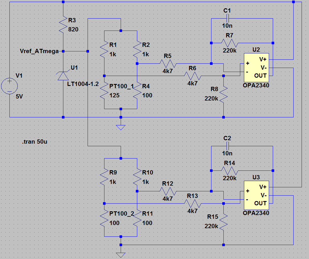

Hallo ihr,
ich habe zwei PT100 die in meinem kleinen Pool die Temperatur messen
sollen. Der eine misst die Beckentemperatur und der andere die
Temperatur des Solarheizkreises. Mit den zwei Werten wird dann eine
Regelung der Pumpe vorgenommen werden.
Ich hab mich nun für folgende Schaltung entschieden (siehe Bild). Ich
betreibe die PT100 bei ca. 1mA Strom. Die Schaltung ist von 0°C bis 60°C
ausgelegt. Damit ist die maximale Widerstandsänderung im PT100 relativ
gering. Deshalb sollte ich auch mit einer Referenzspannungsquelle wie
der LT1004-1,2 oder LM385-1,2 ganz gut auskommen. Dies Spannung wird
auch die Referenz für den AD-Wandler. Bei den Widerständen verwende ich
Metall 0,1% mit relativ niedrigem Temperaturkoeffizienten.
Gibt es noch Probleme mit der Schaltung die mir nicht bewusst sind? Kann
man noch etwas besser machen?
Schon mal vielen Dank für eure Einschätzung.

Aus Vereinfachungsgründen wurde ich ja nen I/U Converter mit dem OPV
aufbauen statt dem ganzen Widerstandsgedödel.
Aber funktionieren wird das vermutlich schon, ja.
Gast #5013369
R8 und R15 können entfallen, da ständig der Eingang mit der Brücke
verbunden ist.
R6 und R13 können ebenfalls entfallen, weil die Verstärkung über R5 und
R12 eingestellt wird.
C1 und C2 in der Gegenkopplung sind gut, die unterdrücken das Rauschen.
Ansonsten ist alles gut. Kann so ausprobiert werden.

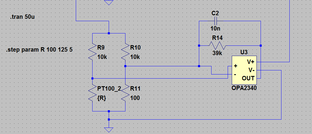

Wenn ich die Schaltung nach deinem Vorschlag abändere, dann sollte ich
im Prinzip ein nichtinvertierenden Verstärker mit Offset haben. Damit
würde ich mir ein paar Widerstände sparen. Zudem habe ich noch einen
kleineren Strom durch den PT100 wenn ich die Brückenschaltung so
auslege.
Hat diese Variante irgendwelche gravierenden Nachteile?
Bei Einsatz im Wasser und einer sachgerechten Einbettung des Pt in das
Schutzrohr ist das unkritisch. Bei chemisch harmlosen Flüssigkeiten kann
man das mit einem Messingröhrchen und Eingiessen mit Epoxidharz schon
gut lösen, bei agressiven Medien empfiehlt sich der Kauf eines
professionellen Fühlers im Edelstahlröhrchen.
