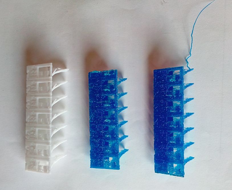

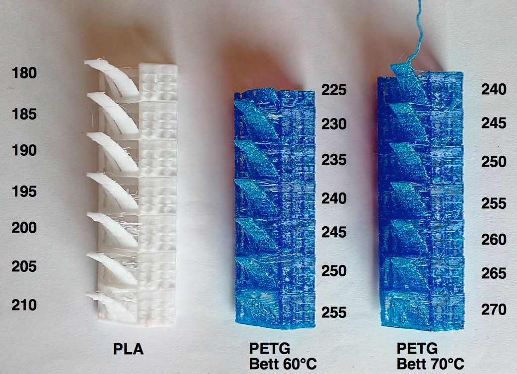

Es wurde PETG-Filament geordert (SIENOC, blau, transparent) und erstmal
der Temperaturtower gedruckt:
https://www.thingiverse.com/thing:2202427
Bei PLA scheint das Stringing sehr von der Temperatur abzuhängen, aber
für das weiße PLA habe ich eine gute Einstellung (185°C) gefunden, mit
der ich zufriden bin.
Aber die Ergebnisse vom PETG überzeugen mich nicht.

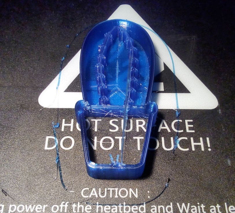

Beim ersten Druck hat sich das Objekt kurz vor Druckende vom Bett gelöst
und das Stringing gibt es bei jeder Temperatur.
Bei 270°C hat der Drucker schon Probleme die Temperatur richtig zu
regeln (oder zu messen), sie springt in der Anzeige gern mal um 3 bis 8°
Grad hoch und runter.
Außerdem wird das Filament schwarz. Temperaturmäßig bin ich also nach
oben limitiert.
An welchen Stellschrauben könnte ich noch drehen, um schönere Ausdrucke
mit PETG zu erhalten?
Ich habe immer noch den Extrusion multiplier vom PLA drin (1.05). Liegt
es daran? Wie finde ich den optimalen Extrusion multiplier? Ein
einwandiges Objekt mit 0,4 mm Wandstärke zu drucken bringt nix, da ich
mit meinem Meßschieber dort nur die 0,4 mm messe, aber keine 1/100 mm
auflösen kann.
Bringt es was an den Retraction-Einstellungen zu drehen?
Was kann ich noch tun?
Mit 70°C Betttemperatur löst sich das Objekt immerhin nicht mehr vom
Heizbett...
Danke im Vorraus für Tipps & Anteilnahme!
Die 270 °C sind sicher nicht nötig, das wäre für Nylon. Ich drucke PETG
mit 230-240 °C und das reicht (PETG von 'Das Filament' oder
Filamentworld).
Es zieht auch mehr Fäden als PLA, das bekommt man nicht ganz weg, liest
man überall. Die lassen sich aber einfach entfernen und das PETG lässt
sich auch besser schleifen, PLA wird schon durch die Reibungswärme
krümmelig.

Also ich drucke schon sehr lange Problemlos PETG. Allerdings auch nicht
so filigrane Temp-Tower wie du.
270°C ist auf jeden Fall zu viel. Ich drucke es meist mit 235°C/70°C.
Die Tatsache, das dein Druck auch bei 230-240°C so schlecht aussieht,
lässt mich vermuten, dass dein Filament irgendwie Wasser gezogen hat.
Kannst ja mal ne Stunde bei 60°C in dem Backofen legen.
Ich drucke PETG sowohl auf Glas + Pritt und auf Buildtak, wobei die
Haftung auf Buildtak für meinen Geschmack etwas zu heftig ist.
Den Extrusion Multiplier musst du bei PETG etwa 5% anheben, da PETG
etwas weicher ist, und dadurch das Extruder Zahnrad tiefer in das
Filament rein drückt wodurch der effektive Umfang des Zahnrads kleiner
ist.
Part Cooling stelle ich bei PETG etwas runter 40-60% nach dem ersten
Layer.
Bestimmen kannst du den Extrusion Multiplier z.B. indem du eine
Markierung auf dem Filament 12cm vorm Extruder machst und dann 10cm
extrudierst. Dann misst du vom Extruder bis zur Markierung (z.B. 2.5mm)
und dann weißt du das 0.5mm weniger Filament extrudiert wurde als
gewünscht. Dein Extrusion Multiplier ist dann also 100mm/95mm = 1.05

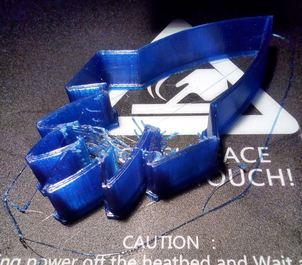

Habe mich nochmal an das PETG gewagt. Ich habe den EM nochmal etwas
runtergedreht. Ich denke der filigrane Temptower fordert den Drucker und
das Filament ganz schön. Das ist bei PLA auch so: So 'schlecht' wie der
Temptower werden die üblichen Drucksachen dann doch nicht.
Ich habe jetzt folgende Einstellungen genommen:
Heizbett 65°C (1st layer), sonst 60°C
Extruder 240°C (1st layer), sonst 235°C
Extrusion Multiplier 1.03
Wenn man die gedruckten PETG-Objekte mit einer Zange nach oben zieht,
kommt man mit dem Spachtel drunter und kann sie gut ablösen.
Warping konnte ich bis jetzt noch nicht feststellen, da bräuchte ich mal
ein größers Objekt.
Für Plätzchenformen würde sicher auch PLA gehen. So bin ich auf der
sicheren Seite, falls doch mal eine kleine Ecke abgeht.
So. Jetzt werden die Teige vorbereitet.
Danke,
Ole
Also ich finde das immer noch recht viel Stringing, und die dicken
Klumpen am Rand sind auch nicht soo toll.
Ich würde daher mit dem Retract noch etwas rumspielen. Insbesonder mal
in den Infill-Optionen "Only retract when crossing perimeters"
nachsehen.
Ich fahre nach abgeschlossenem Druck den Kopf zur Seite und das Filament
10mm zurück. Das klappt ganz gut um nicht am Druckobjekt fest zu kleben
und auch nicht lange Filametwürste tropfen zu lassen.
Kannst du im Slic3r in den Printer Setting bei Custom G-Code mit rein
schreiben.
Um den letzten Retract zu kompensieren, hab ich den Skirt zum Druckstart
verlängert sodass mindestens 20mm Filament extrudiert werden. Dann
fließt es normalerweise sauber.
