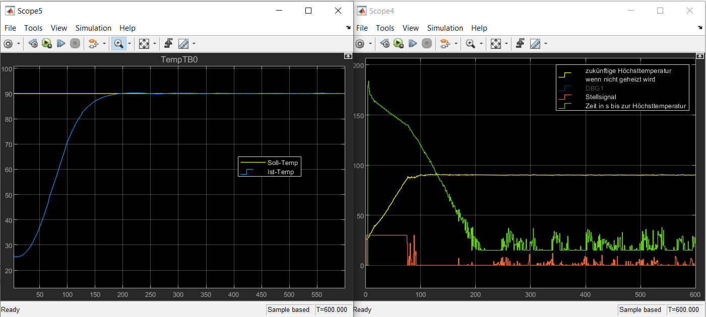

ich habe ein Heizelement mit einem Fühler, welches ich regeln möchte.
Bin zunächst einmal klassisch vorgegangen mit einem PID Regler, wobei
ich durch das lange Nachlaufen den D-Teil so anziehen musste, dass das
Rauschen des Signals trotz Filter zu hoch war.

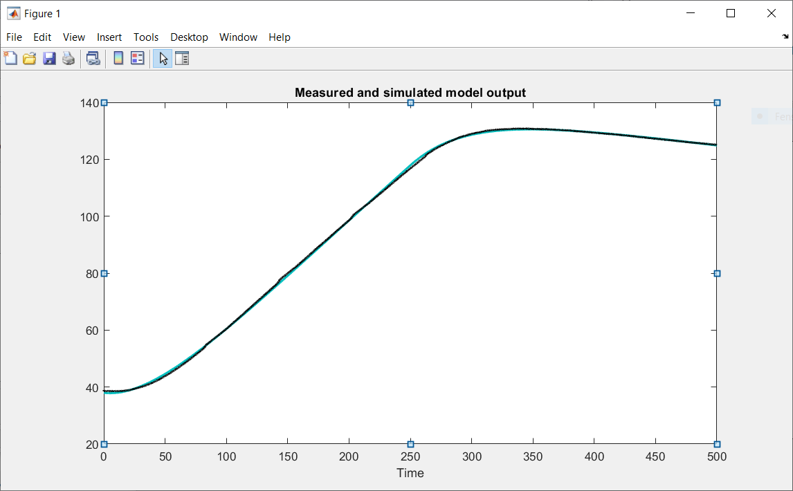

Als nächstes habe ich anhand einer Sprungantwort ein Pt2 Glied
angefittet und ein diskretes State Space Modell erstellt um anhand der
States die zukünftige Peak-Temperatur zu bestimmen.
Das Problem hierbei ist aber, dass die angefitteten Pt2 Glieder am
Anfang schneller steigen als meine Messdaten, weshalb die berechnete
zukünftige Peak-Temperatur immer zu niedrig ausfällt, weshalb zu stark
aufgeheizt wird.

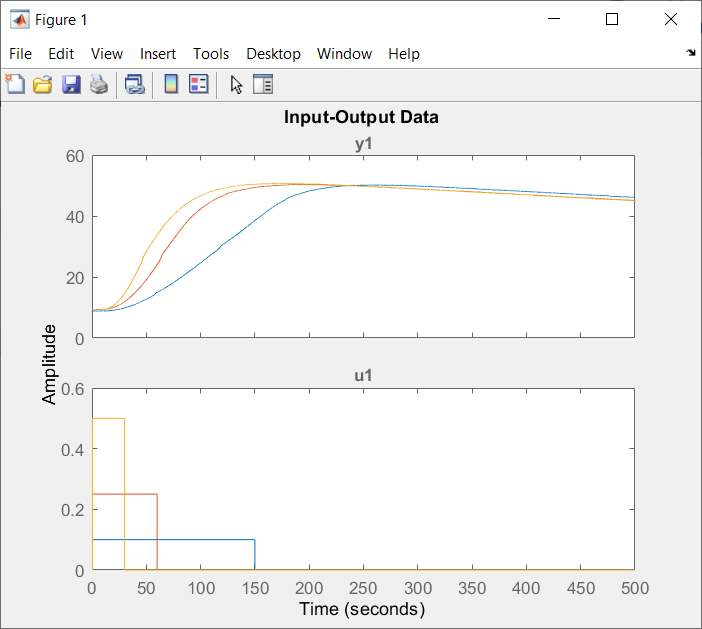

Ich habe einmal exemplarisch drei Messungen angehängt, als Text und als
Matlab iddata.
In den Daten ist die reine Temperaturdifferenz zur Raumtemperatur
aufgetragen (wobei diese auch nur auf etwa 1°C stimmt). Da zwischen den
Messungen sonst mehrere Stunden vergehen, fangen die Messungen nicht bei
0 Kelvin Differenz an, sondern haben meist so 8 Kelvin über
Raumtemperatur. Entsprechend ist der Anfangszustand nicht der
Ruhezustand vom System. Ich kann außerdem nur Heizen und nicht Kühlen.
Gerne würde ich nach einem Modell regeln, wobei ich auch andere Methoden
ausprobieren würde. Die Zieltemperatur ist später mal bei ca. 100°C
(also 75K Differenz), welche ich gerne in spätestens 3 Minuten stabil
erreicht haben möchte.
Hat jemand Ideen oder kann mir sonst helfen?

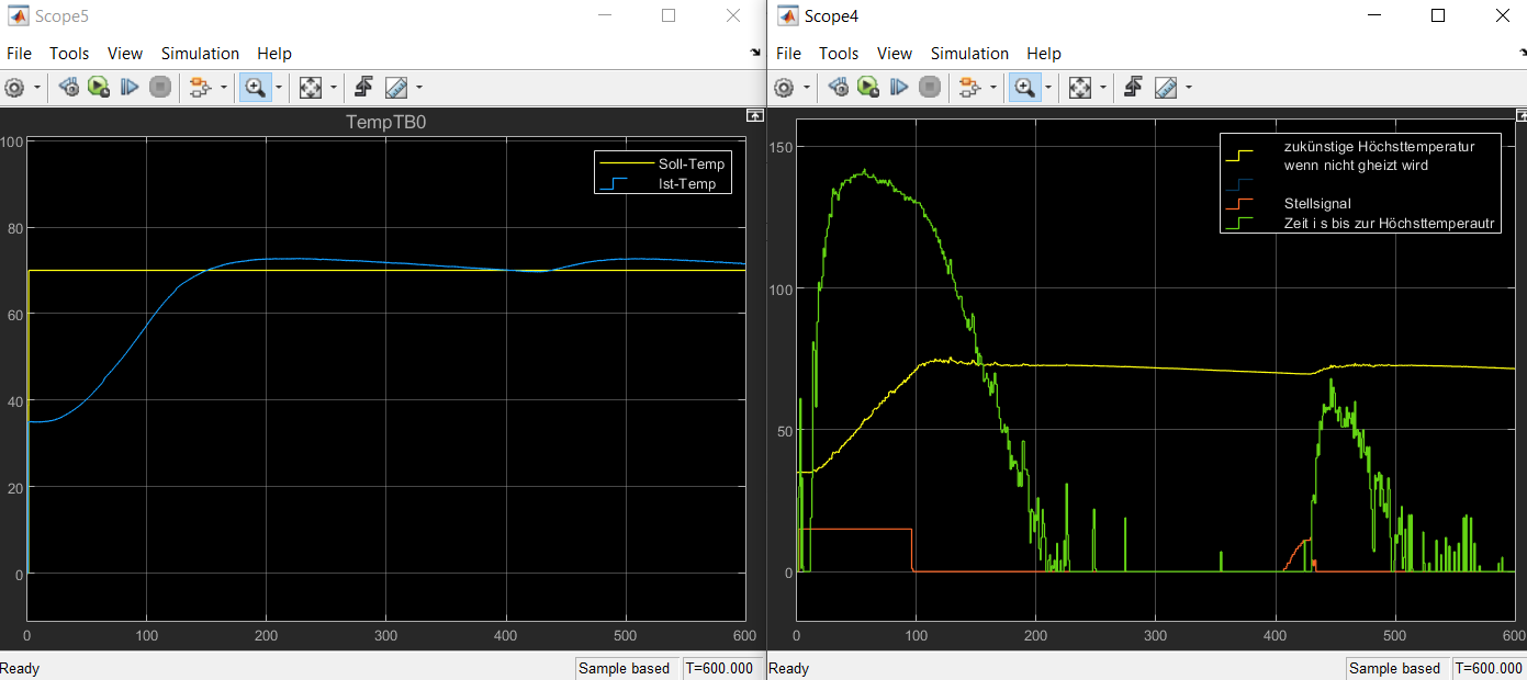

OP #6753716
ein Zweipunktregler bedeutet bei mir wenn ich von Raumtemperatur aus
starte, selbst wenn nur mit 10% geheizt wird, eine Überhitzung von etwa
80°C. Ich hätte dann etwa 180°C, was etwa eine Stunde dauert bis wieder
auf 100°C heruntergekühlt wurde.
Das würde ich nicht als "funktioniert" bezeichnet, obwohl "einfach"
zutrifft.
Wenn man nahe der Solltemperatur ist sieht das natürlich anders aus,
aber da muss man halbwegs intelligent hinkommen.

#6753792
Gerald M. schrieb:
> Schau dir Mal bitte das Bild mit den Temperaturverläufen aus meinem
> ersten Post
geschaut, sagt mir nur das deine Reaktion zu langsam ist oder dein
Messwertaufnehmer an der falschen Stelle ist, auch 2 Punkt-regler kann
man in der Leistung drosseln.
Ich hatte selbst beim 40kW Heizer nur das Überschwingen von der ADC
Auflösung +-5K (8-bit 1200°C Endwert) und konnte die Leistung auch
drosseln.
Ich kenne deine thermischen Zeitkonstanten nicht, dein Überschwingen
liegt am D Anteil
1. Versuch P-Regler (ID auf Null)
2. Versuch I-Regler (PD auf Null)
3. Versuch PI-Regler (D auf Null)
dann kannst du es selber feststellen.

OP #6753825
An der Position kann ich nichts ändern. Die Heizung ist innen in
Aluminium gegossen und ich kann nur von außen mit einem Anschraubfühler
messen.
Ich habe dort keine Reaktion von mir drin. Das ist lediglich dir
Reaktion des Fühlers auf den Input der Heizung. Mein Mikrocontroller
gibt diese Werte mit 100Hz aus und nimmt diese mit 100Hz auf. Die
Temperaturwerte aus dem Diagramm sind nicht gefiltert sondern roh.
Wie gesagt, die breite Kurve ist bereits mit nur 10% Leistung.
Joachim B. schrieb:
> ICh hatte selbst beim 40kW Heizer nur das Überschwingen von der ADC
> drosseln.

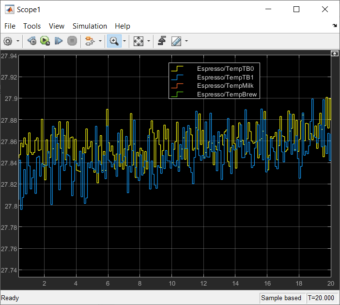

Ich habe 1.4kW und meine Auflösung beträgt deutlich unter einem
Millikelvin. Das Rauschen liegt Peak2Peak bei etwa 60mK (siehe Bild, nur
jeder zehnte Messwert über 20 Sekunden). Ich kann bis 150°C messen.
> liegt am D Anteil
Ich kenne sie für das angefittete Pt2 Modell (angehängt):
2433 Sekunden und 46,7 Sekunden. Gain ist übrigens 7070.
Das Überschwingen liegt nicht am D-Teil, da im Bild im ersten Post rein
die Strecke ohne Regler zu sehen ist.
Diese Regler funktionieren aufgrund der Zeitkonstanten nicht.
OP #6753829
Bilder vergessen
Edit: bei dem PT2 Glied gibt es einen Input von 0,15 für 250 Sekunden
dann ist er 0. Das ist schlecht dargestellt (war nur ein Screenshot für
mich)
Edit2:
Noname schrieb:
> Das Kühlen ist viel langsamer als das Aufheizen. Versuchs mal mit
> viel weniger Heizleistung auch wenns erst mal länger als 3 min dauert
> bis der Sollwert erreicht wird.
Ja, das funktioniert, dauert dann aber deutlich im zweistelligen
Minutenbereich.
Insgesamt dachte ich schon daran, eine Erstansteuerung über die Energie
zu machen.
Wie man im ersten Post sieht, sind bei allen Stufen die Endtemperatur
ziemlich gleich. Das liegt daran dass die Fläche der Impulse (Zeit *
Energie) gleich sind.
Wenn ich dann nahe an der Zieltemperatur bin, kann ich auf einen
P-Regler.

OP #6753870
Joachim B. schrieb:
> ist ja nicht falsch, aber der Überschwinger beweist das du zuviel
> Energie reingesteckt hast!
Nur für mich, von welchem Überschwinger redest du?
Joachim B. schrieb:
> reduziere die Leistung und/oder den D-Anteil um Überschwingen zu meiden.
Der D-Anteil ist das einzige was was das Überschwingen bremsen kann. Ich
müsste den D-Anteil vergrößern. Denn der ist der einzige Gegenspieler
zum P-Term, der ja dauernd heizen möchte, bis ich über der
Zieltemperatur bin. Und das ist deutlich zu lange.

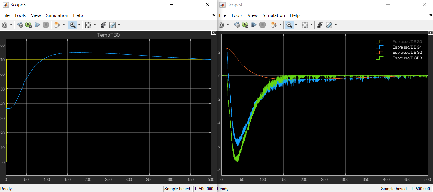

Ich habe ein Bild der PD-Steuerung. Rot ist der P-Anteil, grün der
D-Anteil. Blau ist die Summe und damit das Ansteuersignal.
Hier hatte ich zum Testen den Anteil des D-Regler nur auf kleiner Null
beschränkt.
Man sieht dass nach 30 Sekunden der D-Term die Ansteuerung bereits auf 0
zieht, ich aber trotzdem ein Überschwingen habe.
Deshalb würde nur ein reduzieren des P-Teils, oder ein erhöhen des
D-Teils helfen. Wie man aber an dem Signal sieht ist der Gain aber schon
so hoch, dass das mit 1Hz Tiefpass gefilterte Signal trotzdem extrem
rauscht (und ich habe oben gezeigt wie niedrig mein Rauschen ist).
OP #6753888
Joachim B. schrieb:
> vom ersten Beitrag.
Dort gibt es keinen Überschwinger. Das ist die Antwort des Systems. Es
wird aufgeheizt, dann kühlt es wieder langsam ab. Ich habe nur einen
Impuls rein gesteckt, und das kam heraus. Keine Regelung oder ähnliches.
Einfach nur um das Verhalten des Systems zu sehen. Deshalb gibt es auch
kein "zu viel Energie reingesteckt", weil ich keine Zieltemperatur
hatte.
Joachim B. schrieb:
> na denn weist du besser bescheid als ich, bei mir ist das 40 Jahre her
> und ich kann nicht helfen!
Hier weiß ich leider nicht ob das ernst gemeint ist. Die Beiträge des
P-Teils und des D-Teils sind in meinem letzten Post ersichtlich. Der
D-Teil wird eben negativer, je schneller ich mich an den Zielwert
annähere. Und das ist das einzige was mich vom Überheizen abhält, da ja
die Wärme lange brauch bis sie beim Fühler ist.

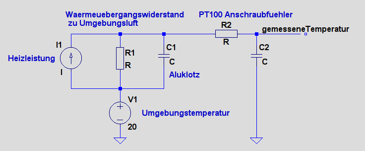

Gast #6753903
> ausprobieren würde.

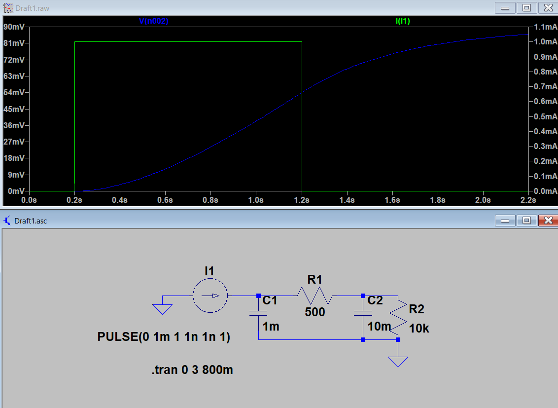

Das Problem ist ja die verzoegerte Messung. D.h. es ist ein Zeitglied in
deiner Rueckkopplung. (In deinem Sprachraum heisst das Feedback).
Also einfach ein zusaetzliches PT-Glied in der Rueckfuehrung
modellieren und den Zustandsregler entsprechend berechnen.
#6753920
Woher sollen eigentlich die PT2 kommen? Wärmeleitung hat keinen
"Geschwindigkeitsanteil", kann also nur PT1 sein. PT2 wird das System
erst mit dem Regler zusammen.
Und ich stimme Maxe zu: Für die Modellierung ist es wahrscheinlich
sinnvoller, den PT1-Teil im Feedback-Zweig zu modellieren.

Auch das habe ich gemacht. Ich habe ein elektrisches Ersatzbild
entworfen (ist angehängt) und simuliert. Das hat optisch gut gepasst.
Dann habe ich die Übertragungsfunktion per Hand ausgerechnet. Es war ein
Pt2-Glied :)
Was ich dabei gedacht habe: Der Kondensator ist der Integrator, und
hiervon fließt nur Strom weg, abhängig zur Spannungsdifferenz zwischen
dem Kondensator und dem zweiten Kondensator, welcher für den Alublock
steht. Der zweite Kondensator wird über einen großen WIderstand
entladen, was für die Abkühlung an die Umgebung steht.

Gast #6755473
Das Ergebnis der model predictive control sieht wirklich nicht so gut
aus. Müsste ich selbst mal programmieren um das zu durchdringen.
Das System würde ich eher so wie im Anhang modellieren. Der PT100 hat
eine ganz schön große Zeitkonstante, da der Wärmeübergangswiderstand zum
Platinwiderstand recht groß ist und die thermische Masse des Gehäuses
auch erst mal erwärmt werden muss.
Die Sprungantwort lässt sich leicht messen, wenn der Anschraubfühler an
ein dünnes Blech geschraubt wird und dann ein Sprung mit Eiswasser oder
kochendem Wasser draufgegeben wird.
OP #6755483
Ja, das kommt wohl drauf an ob das zweite Pt1 Glied vom Thermometer oder
von der Anbindung der Heizung an den Alublock kommt.
ABER:
Ich rechne jetzt in der Zukunft mit einem Delay. Das angehängte Bild war
der erste Versuch. Ist gerade am Abkühlen, nächste Messung mit etwas
größerem Delay und mit mehr erlaubter Heizleistung (hatte ich auf 15%
limitiert, da das Teil ordentlich hochheizt wenn man einen Fehler
macht).
Edit: Die Raumtemperatur welche du modelliert hast, ziehe ich einfach
immer vom Messwert ab und am Ende wieder drauf.
Edit2: Ich habe auch noch Thermoelemente welche ich an die gleiche
Stelle halten kann. Die sind deutlich schneller. Dann sehe ich ob es am
Sensor liegt.

Gast #6756344
Ja, genau so!
Würd mich jetzt schon genauer interessieren wie du den Regler
programmiert hast. Arbeitest du immer noch mit einer Abtastrate von
100Hz bzw. alle 10ms ein neuer Stellwert? Als Faustformel liest man oft,
dass die Abtastzeit etwa 1/10 der Zeitkonstante der Strecke sein soll.
Bei 40s wäre das dann alle 4s. Alle 1s wäre sicher auch noch ok. In 1s
würde sich dann auch ein stabilerer D-Anteil ausbilden.
Jetzt aber zurück zu deinem Algorithmus. Die gelbe Kurve ist eine
Schätzung des zu erreichenden Temperaturdeltas die aus der Stellgröße
berechnet wird. Wenn die geschätzte Temperatur mit dem Sollwert
übereinstimmt gibst du 0 aus. Ist das soweit richtig? Gibt es noch eine
Rückführung der Regelgröße zur Korrektur der Schätzung? Woraus ergibt
sich die grüne Kurve und wird sie zur Regelung benötigt?
Und ganz am Rande: Wie wird die Stellgröße generiert (PWM oder
Schaltnetzteil oder ...)? Hat der Alublock auch eine Funktion oder dient
er nur als Regelstrecke?
So, genug gelöchert. Freue mich schon auf deinen nächsten Post.
OP #6756445
Also, der Grundtakt sind immer noch 10ms.
Diesen Grundtakt teile ich allerdings auf in einmal aktuelle States
berechnen inkl. Ausgabe des berechneten Wertes, und 99 Mal zukünftige
States berechnen.
Ich aktualisiere also alle States und auch das Ausgangssignal jede
Sekunde.
Das Ausgangssignal sagt, wie viele Halbwellen der Netzfrequenz pro
Sekunde durchgelassen werden (also 0 - 100).
Die gelbe Kurve ist die zukünftige Temperatur wenn ich aufhöre zu
heizen. Deshalb steigt sie am Anfang mehr oder weniger linear an, und
wenn die 90°C erreicht sind, geht die Heizung aus. Der zukünftige Wert
steigt dann nicht mehr weiter an (wurde ja auch extra berechnet, wo man
ankommt wenn die Heizung aus ist). In grün sieht man einfach nur in
wieviel Sekunden dieser Wert erreicht wird. Den habe ich mir nur so
ausgeben lassen. Aber auch hier sieht man, dass wenn die 90°C erreicht
sind, die Zeit (in grün) linear nach unten läuft.
Die Rückführung besteht darin, dass ich ja jede Sekunde meine echten
States neu berechne (anhand der gemessenen Temperatur), und auf dieser
Basis wieder in die Zukunft rechne. Also jeder gelbe Punkt ist die
höchste Temperatur innerhalb der nächsten 198 Sekunden. (Ich berechne
also jede Sekunde einmal die zukünftigen 198 Sekunden, und merke mir den
höchsten Wert)
Ich habe noch eine kleine Hilfe eingebaut, indem ich bei großer
Differenz zwischen zukünftiger und aktueller Temperatur die heizung
nicht erst bei 90°C Zukunfttemperatur ausschalte, sondern bei (90°C +
(90°C - T_now)*0.08 ). So verhindere ich das Überheizen, da ja sobald
der Wert etwas unterberechnet wird (durch Rauschen), die Heizung sofort
anspringt. Je näher ich aber dem Zielwert komme, desto weniger macht der
Term aus. Deshalb hört die Heizung etwas früher auf als bei 90°C und
spring dann aber nochmal an, da ja quasi die Zieltemperatur virtuell
erhöht wird.
Der Aluklotz ist übrigens ein Thermoblock aus einer Kaffeemaschine.
Gast #6756482
Danke für die ausführliche Erklärung! Eine super Regelung um
Überschwinger zu vermeiden und möglichst schnell den Sollwert zu
erreichen. Bin schon auf das Störverhalten gespannt, wenn durch den
Block das Wasser fließt und nachgeregelt wird.
Ich bin sicher dass du das auch in den Griff bekommst ;-)
