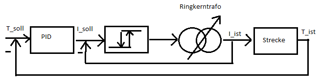

Ich möchte einen Aufbau (Metallisch, erhitzt durch einen Strom) auf eine
variable Temperatur regeln. Die Temperatur wird über einen Strom von
einem Ringkerntrafo eingestellt. Der Ringkerntrafo wird über 2 Schütze
(Links- und Rechtslauf, bei ca. 15-800 A bis auf ca. 10 A genau)
angesteuert.
Die Stromregelung ist ja nichts anderes als ein Zweipunktregler wenn ich
mich nicht irre. Ich kann ihn hoch- und runterfahren und mit Hilfe einer
großzügigen Hysterese auf einen Wert regeln. Das regeln auf einen
Stromwert bekomme ich problemlos hin.
Nun ist die Frage, wie komme ich an meinen Soll-Strom für meine
Soll-Temperatur mit anständigem Führungsverhalten mit recht guter
Ausregelzeit? Dafür hatte ich mir überlegt, einen PID-Regler davor zu
schalten, der mir meinen Soll-Strom ausgibt? Sprich am Anfang wird der
Strom sehr hoch sein und später natürlich recht klein um den
Temperatursprung von 20°C Raumtemperatur auf ca. 120°C zu bewältigen.
Kann ich hierbei den Soll-Strom begrenzen? Macht das Probleme? Der PID
Regler wird mir anfangs vermutlich einen Strom ausgeben, der über dem
maximal Zulässigem Strom für die Anlage liegt. Sprich wenn der Sollstrom
>500A ist, dann I_soll=500A. Geht sowas? Mir ist bewusst, dass die
Anlage dann länger zum Ausregeln braucht.
Ich habe dafür meine "Sprungantwort" aufgenommen, sofern dies möglich
ist, da der Ringkerntrago Stromlos geschaltet wird und dann mit 5-6 s
Verzögerung auf seinen Sollstrom kommt. Da meine Anlage sehr träge ist,
komme ich auf eine Zeit bis zur Ausregelung von ca. 30 min. Diese Kurve
habe ich genommen und mal beide gängigen Verfahren (Ziegler und CHR)
angewandt.
Ist meine Regelung halbwegs praktikabel oder totaler Murks?

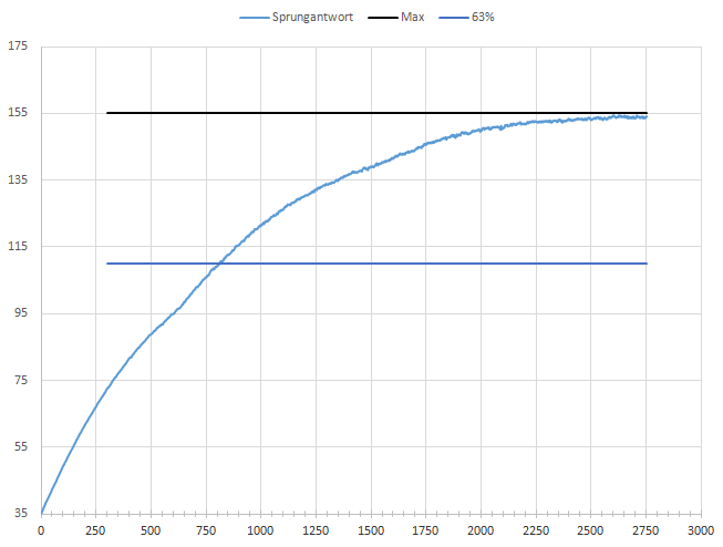

Bei einer PT1 Strecke entspricht der Zeitwert, bei dem die Sprungantwort
63% erreicht hat, dem T_1.
Zum K_p:
Ich bin dabei recht unsicher wegen dem Strom/Temperatur-gewirr- aber
alles andere ist unlogisch: Ich habe einen Sollstrom von 400A drauf
gegeben, diese erreich ich nach 4-5s (wenn der Motor dort angekommen
ist). Da nun Sollstrom=Iststrom ist, müsste das K_p=1 sein? Dass ich mit
einem Strom von 400 A eine Temperatur von ca. 155°C erreicht, ist doch
unwesentlich?
Oder habe ich die falsche Sprungantwort aufgenommen?
Denn meine Parameter, K_p=1 und T_1=(ungefähr)13 min, sorgen für einen
sehr trägen Regler der nach ca. 30/40min ausregelt.
Vielleicht liegt aber das Problem auch an LabView und der nicht
gemachten Umrechnung. Ich bin ja mit K_p und T_1 von einer Regelung mit
einem PI ausgegangen. Kann ich einen PID dafür nehmen und eifnach den
D-Anteil 0 setzten? Oder muss ich da was hin und her rechnen? Ich kann
mich leise an etwas erinnern, dass man irgendwo sowas machen musste...!?
Hat jemand eine Idee? Ich habe mal meine Sprungantwort angehangen.
Vielen Dank, Tobias

dein Bild (mir fehlt irgendwie die Beschriftung der X-Achse) und so ein
Metall....??? sieht ja ähnlich träge aus wie "mein" Ofen, allerdings ist

Gast #4176611
Sorry,
Auf der Abzisse ist die Zeit aufgetragen.
Auf der Ordinate ist die Temperatur eines 150 mm^2 Aluleiters.
Regeln soll der PID einen Strom, siehe mein Bockschaltbild im Startpost.
Die Sprungantwort des Stromes ist für mich nichts-Aussagend. Der ist
sofort da, 5-6 Sekunden braucht der Motor zum Vollausschlag und dann
macht der seine 600/700 A. Und wenn der Strom sofort (bei meiner
Aufzeichnung 400A) anliegt, dann bekomm ich eine so träge Kurve.
Die Kurve verläuft natürlich steiler, wenn ich mehr Strom drauf gebe.
Aber das Verhalten ist doch das eines PT1? Und einen PT1 regelt man doch
mit einem PI??
Wichtig ist, dass die Regelung stationär genau ist. Erreiche ich das mit
einem PD?
Gruß Tobias

Die Zeit ist in Sekunden. Aber die sollte nicht stören. Ob man in
Sekunden oder Minuten oder Stunden rechnet. Das sollte egal sein. Die
Größe beim Rechnen ergibt auch so die Größe beim Ergebnis...

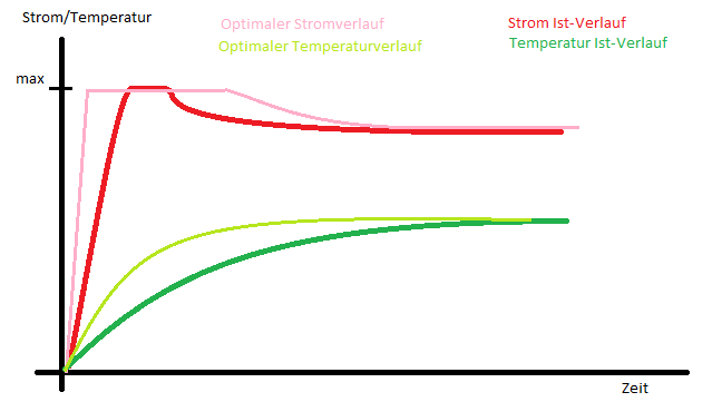

Wenn ich meine Werte in Boris Winfact simuliere, dann regelt er gut und
schnell aus wie gewünscht. Aber in der Realität, sieht das leider ganz
anders aus.
Da ich das Programm auf einem nicht Internetfähigem Rechner habe, und
mir das hin und her mit dem USB Stick auf die nerven geht, hab ich mal
eine Skizze angehangen. Der Vergleich zwischen realem Verlauf von Strom
und Temperatur sowie dem theoretisch erwünschten bzw. mit Boris
simulierten Verlauf in pink und hellgrün.
Der Ausgang ist begrenzt auf meinen Maximal zulässigen Strom,
funktioniert auch super. Und die Regelabweichung durch meinen
Ringkerntrafo macht gar keine Probleme. 1. Schwingt er nicht und 2. wäre
ein Schwingen bei einem so trägen Aufbau nicht spürbar. Weiterhin ist
die Regelabweichung von maximal 5A bei einer Größenordnung von 500 A
auch nicht spürbar.
Theoretisch sollte ja der Strom sofort gegen seinen Maximalwert gehen,
um am Anfang möglichst schnell aufzuheizen. Mit zunehmender Temperatur
sollte er dann langsam Abflachen und gegen seinen Endwert streben, genau
wie die Temperatur.
So die Theorie und das Ergebnis in Boris (pink und hellgrün).
Bei der realen Anlage ist es jedoch leider nicht so. Der Regler regelt
sehr sehr langsam hoch, viel langsamer als er könnte. Er regelt nach ca.
2min auf seinen Maximalen Wert, schonmal 2 Minuten, die man einsparen
könnte. (Das hat nichts! mit der Stromregelung und den Stufen zu tun!
Ich lasse mir den Sollstrom anzeigen und dieser geht einfach sehr
langsam hoch.. Wenn der Regler am Anfang direkt einen Sollstrom von 500
A vorgeben würde, dann wäre der Stelltrafo innerhalb von 5/6 Sekunden
dort und würde den Strom liefern)
Nachdem er dann auf seinem Maximum ist, geht der Strom, für mein
Verständnis viel zu früh auf seinen Endwert. Ca. nach 10 min bleibt er
auf einem Wert +-5 A, obwohl die Temperatur erst bei 80°C von
gewünschten 120 °C ist. Mit dem Strom den er hat, erreicht er die 120 °C
zwar, nur ist die Zeit sehr hoch. Würde er nicht nach 10 min, sondern
langsamer (vllt 15/20min) lansam runter gehen, dann wäre die Regelung
schneller.
Wäre jemand so gut und würde meine Reglerparameter überprüfen?
Anhand meiner Sprungantwort habe ich ja, wie bereits geschrieben, ein
K_p von 1 und T_1 von 12/13 Minuten.
Wenn ich nun an dem PID den D-Anteil auf 0 setze, hab ich ja einen
PI-Regler? Und ein PI-Regler braucht nur K und T.

Gast #4178168
Einige Ansätze:
a.) Das Zeitverhalten der Stromregelung (I-soll, I-ist) ist in Relation
zum Gesamtsystem relativ uninteressant, da deutlich schneller. Wenn Du
da etwas funktionierendes hast, wunderbar, lass es so.
b.) Heizen tut nicht der Strom, sondern die Leistung. Und die ist
quadratisch vom Strom abhängig: P = R * I²
Ein PID-Regler ist aber für lineare Systeme gedacht, und nicht für
quadratische. So lange Du Reglerparameter für einen Arbeitspunkt
optimierst, kann man die Strecke in diesem Arbeitspunkt als linear
betrachten. Du willst aber verschiedene Arbeitspunkte anfahren. Daher
solltest Du die Strecke (halbwegs) linearisieren. D.h. der PID-Regler
hat als Ausgang eine Soll-Leistung als Stellwert. Daraus errechnest Du
den Soll-Strom: I = Wurzel(P)

c) Wieso ist das kein PT1-Verhalten? Wenn ich mir die Kurve angucke,
dann sieht sie genau so aus, wie die eines PT1 aus meiner Formelsammlung
Zufälligerweise habe ich schon mehrere Sprungantworten aufgenommen. Bei
500A komme ich auf 155°C, 400A 108°C, 250A 57°C, natürlich sehr wage
Aussagen, da es auch von der Umgebungstemperatur abhängig ist. Aber
dennoch astrein quadratisch! Danke nochmal für den Hinweis :-)
Ich hatte schon vorher bei allen per 63% mein T1 (Annahme PT1) bestimmt.
Alle liegen +-1/2 Minuten im ähnlichen Bereich. Und hierbei weiß ich
immer noch nicht, wie ich mein K bestimme. Das einzige was ich durch
googlen finde ist mit Ersatzparametern, wo ich leider in den Skripten
der Profs keine nähere Erläuterung zu finde, ohne die kann ich mir
solche irgendwie nicht bestimmen...

Möglichst gut ist natürlich wie so oft, schnell am Sollwert und ohne
Schwingen :-) Klar ein wenig utopisch bei vielen Strecken. Aber wenn ich
mir bei meinem Aufbau Temperatur und Sollstrom angucke, dann bin ich der
Meinung, ich habe was falsch gemacht, weil er Strom 1) zu langsam
hochregelt und 2) zu schnell wieder sinkt und dann auf seinem Wert
verharrt. Schneller könnte er auf jeden fall sein. Da bin ich mir
sicher.
