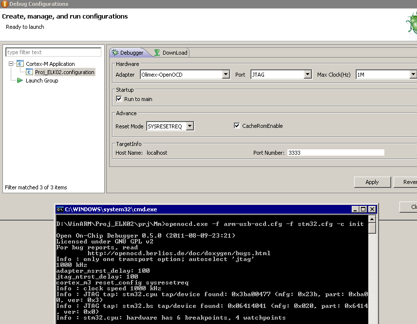

Ich habe heute mal CooCox installiert und wollte gleich mal mit dem
Olimex ARM-USB-OCD debuggen.
Auswählen, geht. Port 3333 eingestellt und los.
Er Meckert "Error: Olimex-OpenOCD not found, make sure Olimex-OpenOCD is
connected."
Dann hab ich den OpenOCD "manuell" gestartet (V0.5.0):
openocd.exe -f arm-usb-ocd.cfg -f stm32.cfg -c init
So, nun ist der OpenOCD über ARM-USB-OCD mit dem STM32 korrekt verbunden
und wartet auf Befehle über den Port 3333.
Aber der CooCox-Debugger kann sich nicht verbinden. Er meckert immer mit
der gleichen Fehlermeldung:
connected."
Was mache ich falsch? Oder wie geht es richtig?
So viele Parameter gibt es jetzt auch nicht als das man was falsch
machen könnte. Und der OpenOCD hat vorhin mit der anderen
Eclipse-Installation bisher immer funktioniert, demnach müsste es an
CooCox liegen.
CPU: STM32F103ZE
Grüße Markus

OP (Firma: EleLa - www.elela.de) #2338209
Hmm.
Die Einstellung von CooCox heißt "Olimex-OpenOCD" und da muss ein Port
(TCP/IP) angegeben werden. (Siehe Bild)
Somit vermute ich, dass CooCox nur über TCP/IP sich mit OpenOCD
verbindet.
Es gibt auch kein Parameter wo man den Pfad auf OpenOCD einstellen kann,
daher vermute ich mal man muss OpenOCD "manuell" starten, samt
Konfiguration.
Und wie Der OpenOCD sich mit dem Olimex Verbindet würde dann CooCox
nicht mehr interessieren.
Ich habe in jedem Fall den V0.5.0 mit LibUSB am laufen und das
funktioniert bisher auch unter Eclipse und dem Hardware-Debugging
Plugin.
Hat vielleicht jemand CooCox mit einem Olimex-Adapter am Laufen und kann
das hier mitteilen wie das richtig geht?
