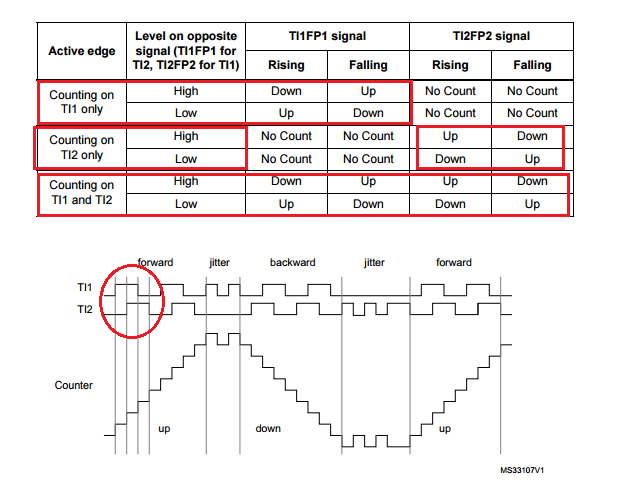

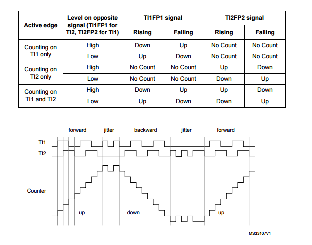

Laut Reference Manual soll es am besten sein, beide Flanken auszuwerten,
weshalb ich bei beiden TIM_ICPolarity_BothEdges verwenden wollte. Danach
hat das TIM_Register allerdings nicht mehr korrekte Werte angegeben.
**********************STM32F4 Reference
Manual******************************
It also shows how input jitter is compensated where both edges are
selected.

Laut meinem Anhang aus dem Reference Manual sieht es für mich so aus,
als würde ich mit TIM_ICPolartiy_Bothedges das beste Ergebnis bekommen.
Gast #4637116
Mit TIM_EncoderMode_TI12 wählst du "count bothedge".
Alternative:
-TIM_EncoderMode_TI1
-TIM_EncoderMode_TI2
Du erhälst eine höhere Genauigkeit pro Periode. Nämlich die doppelte.

Aus dem Reference Manual:
To select Encoder Interface mode write SMS=‘001’ in the TIMx_SMCR
register if the counter is counting on TI2 edges only, SMS=’010’ if it
is counting on TI1 edges only and SMS=’011’ if it is counting on both
TI1 and TI2 edges. Select the TI1 and TI2 polarity by programming the
CC1P and CC2P bits in the TIMx_CCER register. When needed, the user can
program the input filter as well. CC1NP and CC2NP must be kept low
Und warum klappt es dann nicht, wenn man von beiden Kanälen beide
Flanken auswählt?
