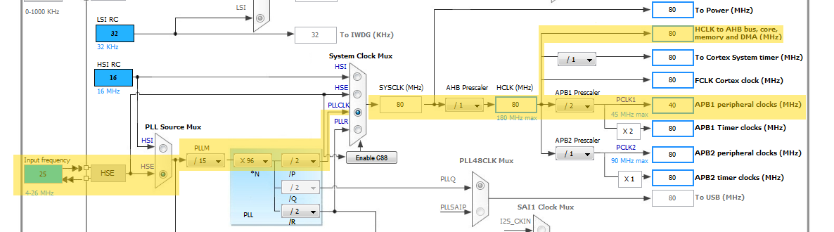

Der einzige Unterschied zwischen meinem und dem Cube ist der aktivierte
HSI. Das habe ich auch schon ausprobiert, es kommt dennoch kein
Taktsignal an. Eine LED kann ich im Debugmode jedoch ein- und
ausschalten.
Daniel

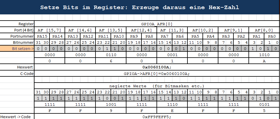

OP Persönliche Seite #4719853
holger schrieb:
> Wer sowas macht, der frisst auch kleine Kinder.
> Komplett unwartbarer Code.
Sehe ich ein bisschen anders.Ich habe mir eine entsprechende
Exceltabelle gebaut, der mir aus Bits die Hex berechnet (und umgekehrt)
und dann gehe ich Schritt für Schritt ins Datenblatt und setze das
jeweilige Bit.
Die Registerwerte sind im Debugmodus etwas anders, da Cube eine andere
Grundkonfiguration vornimmt.
Daniel

Lustig nicht, sondern hinterfragt. Das Excelsheet kennst Du ja nicht.
Das habe ich mir selber geschrieben.

Blöd formuliert. Im diesen Falle warte ich den Code selber.
Aber, hey, ich habe es geschafft. Der Controller taktet nun mit 80 MHz.
Ich habe die PLL in der system_stm32f4xx.c angepasst.
Danke an Euch allen

Nochwas zum Stil:
  // RCC_CFGR fertig setzen bis auf PLL-Auswahl
  RCC_CFGR  =  (1<<16) |        // Quarz-Oszi als Input für PLL
               (4<<11) |        // APB2 Vorteiler auf :2 (72-->36 MHz)
               (4<<8)  |        // APB1 Vorteiler auf :2 (72-->36 MHz)
               (0<<17) |        // Quarz nicht :2 teilen vor der PLL
         (4<<18) |        // PLL Teiler: 4--> x6, also 12MHz*6-->72MHz
               (7<<24) |        // 7 = PLL:2 an MCO = PA.8 zur Beobachtung
               (1<<22) |        // USBPRES, vermutlich 72MHz/1.5-->48MHz
          0;
wie du siehst, braucht man kein Excel, um aus Bits Hex-Zahlen zu machen.
Es geht auch lesbarer. Gelle?
