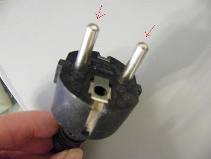

2.Da nur EINE Sicherung geplant ist, wird nur die eine Seite gegen
Kurzschluss oder Überlastung gesichert. Wenn aber z.B. eine Schraube
ungünstig fällt, kann eine Verbindung zwischen Phase und Schutzleiter
auch an der ANDEREN Seite auftreten. In diesem Fall wäre keine wirksame
Sicherung im Gerät.

@oszi40: Schon klar, dass ich den Stecker auch anders rum reinstecken
kann. Ich meinte jetzt im Gehäuse. Die im Kaltgeräteeinbaustecker
eingebaute Sicherung schließe ich beim Netzteil an L an. Also zwischen
Stecker und Netzteil-N dann die andere, richtig?
