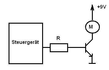

Ich habe jetzt hier so'n kleinen 9V Motor den ich gerne zum Laufen
bekommen würde. Wenn ich den direkt am Steuergerät anschließe (5V)
funktionierts perfekt.
Nur soll der Motor ja nicht so schwach bleiben, also möchte ich einen
2ten Stromkreis mit 9V an den Motor schalten, hab dafür erstmal nur eine
9V Blockbatterie. Ich hab's jetzt mal über ein Transistor probiert, da
ich aber nicht so viel Ahnung von Transistoren habe, habe ich quasi
irgendeinen gekauft (Reichelt: TIP 102 MBR). Funktioniert aber nicht ;)
Wahrscheinlich habe ich das auch eh falsch verstanden, habe nämlich
ebend gelesen das man über ein Transistor vor allem die Spannung steuert
und ein Relais wäre angebrachter. Ist das so korrekt?
Wie könnte ich den Motor in der Drehzahl steuern? Mein naiver Plan wäre
da, ein zweites Relais zu nehmen, das die Spannung mit einem Wiederstand
reduziert. Würde das so funktionieren?

was ist das denn für ein Steuergerät. Und was für ein Motor (welche
Leistung hat er).
Die Idee mit dem Widerstand wird funktionieren, allerdings kannst du
sowas mit einem Transistor auch machen (der hat den Vorteil, dass du
weniger Strom verbrauchst).

Ich tue mich auch etwas schwer beim Anschluss des Transistors, habe da
wirklich wenig Ahnung. So wie ich das verstanden hab, schließe ich am
Kollektor die -9V an, an der Basis die +5V und am Emitter sollten dann
bei der Schaltung meine -9V rauskommen. Entschuldigung falls ich mich
verschrieben hab und für meine laienhafte Ausdrucksweise, ich hoffe Ihr
versteht was damit gemeint ist.
Mir ist auch etwas schleierhaft, wie ich den Transistor dann steuern
kann. Ich habe am Steuergerät nur die Funktion an oder aus, würde ich
das dann ähnlich wie beim Relais mit nem Widerstand machen?
Bin total verwirrt :D
UPDATE: Oh sry Steuergerät vergessen, ist ein Netduino. Quasi ein Bruder
vom Arduino der mit C# programmiert werden kann.

#2288870
Und zu deinem Problem mit der Geschwindigkeitreglung:
Netduino combines 20 GPIOs with SPI, I2C, 2 UARTs (1 RTS/CTS), 4 PWM and
6 ADC channels.
Du kannst einen der 4 PWM Ausgänge dazu nutzen um die Drehzahl deines
Motors zu steuern. Das funktioniert auch mit der Transistorschaltung.
Achja und parallel zum Motor gehört noch eine Diode (mit der markierten
Seite gegen +9V) sonst wird der Transistor kaputt.
ich hoffe ich konnte dir helfen
lg

Naja der Transistor hat laut Datenblatt mindestens eine Verstärkung von
1000. Du willst 0,06A schalten. 0,06/1000 = 0,06mA (dieser Strom muss
mindestens über die Basisemitterstrecke fließen, damit der Transistor
sauber durchschaltet)
Widerstand ==> R=U/I ==> R= 5V/0,06mA ==> R= 83k
Das heißt der Widerstand muss unter 83k liegen. Ich würd allerdings
nicht unter 10k gehen.
lg

OP #2288889
okay ich hab mir das mal mit den pwn ports angeschaut, die einfachste
lösung die mir jetzt damit einfallen würde, ist dass ich bei einem motor
die dauer von "an" genauso lang setze wie die periode und beispielsweise
beim zweiten motor dann die dauer von "an" auf 2/3 der länge der periode
reduziere.
Das ganze müsste natürlich auch mit einem motor funktionieren, sodass
die stärke dann über die ein- und auszeiten pro periode geregelt wird,
korrekt? oder funktioniert das auch anders?
