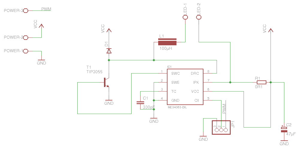

ich möchte eine Konstantstromquelle aufbauen sie soll 3A liefern.
Eingangsspannung: 8V-30V
nun habe ich gleich 4 grundlegende Fragen:
1. meint ihr würde die Schaltung so gehen?
2. Braucht T1 einen Basiswiderstand?
3. Braucht T1 einen Kühlkörper
4. reicht als Induktivität diese:
http://www.reichelt.de/Power-Induktivitaeten-SMD/L-PISR-100-/index.html?ACTION=3&GROUPID=3709&ARTICLE=73070&SHOW=1&START=0&OFFSET=500&;
ich danke euch schon mal
gruß chris
Nein. Nicht mal ansatzweise.
LM2676-ADJ ist dein Bauteil.
Ganz simpel, wenn man 0.81 Ohm/5 Watt als Shunt einsetzt.

nun finde ich allerdings nicht wie ich ihn als KSQ betreiben kann...
kannst du mir helfen?
