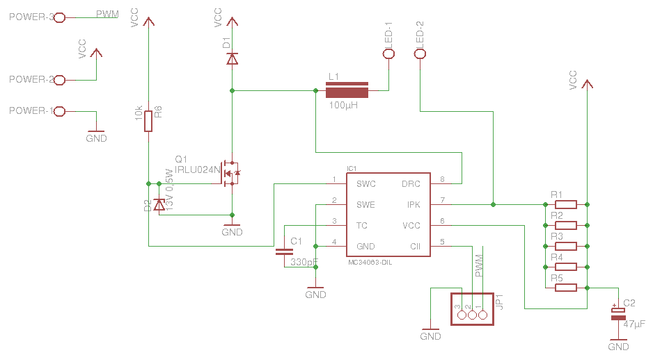

ich wollte mal fragen ob die Schaltung soweit gehen würde:
Z-Diode hat 0,5W bei 13V
Versorgungsspannung 7-20V möchte ich in etwa haben
Ausgangsspannung 3-4V
geht das so?
muss da unbedingt geglättete Gleichspannung als Eingangspannung dran
oder
reicht eine gleichgerichtete Wechselspannung?
danke
#2574241
@  Chris (Gast)
Und brennt dir schneller weg als du denkst.
Nöö, du willst den Ausgangsstrom regeln, bei ca. 3-4V
>geht das so?
Nö.
Einigermassen. Ein passender Elko sollte schon hinter dem Gleichrichter
sitzen.
>oder
Nein.
Richtig macht man es so, bis zu 700mA/3W.
Konstantstromquelle fuer Power LED
Für 3A braucht man einen kleinen Treiber, bestehend aus einer Diode und
PNP-Transistor.
Beitrag "MC34063 step-up 42V out mit externem Mosfet"
Aber 20V wird knapp für den MOSFET, die meisten vertragen nur 20V am
Gate. Bleib mal besser unter 15V.
MfG
Falk
#2574814
@  Chris (Gast)
>aber der strom kann doch nur von vcc über den 10kohm widerstand zur z
>diode? da dürfte doch fast kein strom fließen?
Uuups, stimmt. Aber damit ist noch ein viel größerer Fehler drin,
nämlich eine Invertierung des Leistungsschalters. Und 10K sind alles
andere als brauchbar, um einem MOSFET schnell einzuschalten. -> geht
erst recht nicht.
MfG
Falk

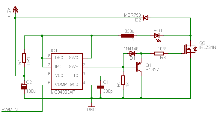

#2985795
Falk Brunner schrieb:
> Wenn es denn der gute, alte MC34063 sein soll, siehe Anhang.
Gibt es eine Doku zu dieser Schaltung oder ist das eine Eigenkreation?
Ich hätte ein paar Fragen dazu:
Lässt sich die Induktivität irgendwie verkleinern, z.B. durch Anpassen
der Frequenz? 330µH sind bei >3A Sättigungsstrom kaum zu bekommen und
falls doch... etwas sperrig.
Kann man die Schaltung auch mit zwei LiIon-Zellen in Reihe betreiben,
evtl. mit LogicLevel Mosfet?
Ich habe die Schaltung mal auf einem Steckbrett aufgebaut, komme
allerdings nur auf 1.5A LED-Strom. Ich könnte mir vorstellen, dass das
an R1 und den Leitungen liegt, mein Multimeter zeigt 0.3 Ohm an. Der
Elko C2 wird im Testaufbau relativ warm, sollte man da einen speziellen
Typ nehmen?
Auf was muss man bei der Wahl des Mosfets achten, abgesehen davon, dass
R_DSon möglichst klein sein sollte? Könnte man beispielsweise einen TSM
2312 einsetzen?
Wäre nett, wenn mir jemand die Schaltung etwas näher bringen könnte. In
den Datasheets findet man leider nur Standarbeschaltungen und wenig
genauere Erklärungen dazu.
Gruß,
Stefan
#2985942
@  Stefan S. (br4in)
Eigenkreation.
>der Frequenz?
naja, der IC ist mit 100kHz schon recht hoch ausgelastet, vielleich kann
man ihn mit 200kHz quälen.
Könnte klappen.
>Typ nehmen?
LOW ESR.
#2995006
Danke Falk, das hat schon mal weiter geholfen.
Was ich mich generell frage (denn der "Leistungsteil" all dieser
Schaltungen ist ja immer ziemlich gleich): Wie dimensioniert man die
Induktivität und den MOSFET?
Beim L geht man ja wahrscheinlich über die Zeitkonstante, oder? Welche
Zeitkonstante strebt man so an? Für einen möglichst geringen Ripple
wahrscheinlich kleiner als 1/f, aber wie viel etwa? Woher bekommt man R
in dem Fall, es wäre ja eigentlich R_L1+R_LED1+R1+R_DSon, wobei R_L1 je
nach verwendeter Induktivität ja variiert und R_LED1 ja auch relativ
variabel ist, je nach LED? Oder bin ich da komplett auf dem Holzweg?
Beim MOSFET habe ich mal einen TSM2312 getestet. Datasheet:
http://www.taiwansemi.com/DSfile/TSM2312_C07.pdf
Ich Spannung, Maximalstrom und niedriger R_DSon schienen mir passend,
allerdings wird der ziemlich heiss. Mein einziger Einfall, woher die
Verluste kommen könnten, ist die hohe Frequenz und die dadurch
entstehenden Anstiegs- und Abfallzeiten, in denen der Widerstand des
FETs zwischen sehr niedrig und sehr hoch schwankt und Verluste nach
P=RI^2 erzeugt?!
Auf was achtet man bei solch einer Schaltung, wenn man den FET auswählt,
bzw. woran orientiert man sich?
Danke und Gruß,
Stefan
#2995301
@  Stefan S. (br4in)
MOSFET. Muss halt die maximale Versorgungsspannung + Reserve aushalten,
hier reicht ein 20V Typ.
Ja.
>Welche
Naja, der Ripple sollte halt rigendwo bei 1/2 oder weniger als der
mittlere Strom sein. Allerdings rechnet man das nicht über die L/R
Zeitkonstante, sondern eher über L = U * t / I, wobei U = Uf_LED +
Uf_Diode ist und t die Periodendauer*Tastverhältnis vom Schaltregler.
Sieht OK aus für 3A. Aber warum so ein Exot? Der nur 8V UGS verträgt?
Das wird dann nichts mit 12V Betrieb.
Was heißt das konkret? 33mOhm * 3A^2 = 297mW. Geht so, aber die müssen
auch gekühlt werden, also ein paar kleine Kupferflächen an die Pins.
#2995907
Okay, die 8V U_GS habe ich zugegebenermaßen nicht beachtet. Das würde
auch erklären, warum der FET so warm wird (konkret: man kann ihn nach
ca. 1min Betrieb nicht mehr anfassen). Ich habe diesen Typ verwendet,
weil ich ihn gerade da hatte. Der würde sich aber wohl für ~7V
Betriebsspannung ganz gut eignen, oder?
Wenn ich L nach deiner Erklärung berechne, komme ich auf eine deutlich
kleinere Induktivität:
U_fLED = 3.35V
U_fD = 0.57V
t bei 100kHz = 10µs (mal von 100% duty cycle ausgegangen)
I = 3A
L = t*U/I = 13.1µH?
(Verwendet habe ich eine Cree XM-L T6 LED und eine SR504 Schottky Diode)
Gruß,
Stefan
#2995972
@  Stefan S. (br4in)
Nein, das ist nicht der Grund.
Nö, der ist schon für 20V am DRAIN geeignet, aber am GATE bitte nur 5V.
>U_fLED = 3.35V
>U_fD = 0.57V
zuviel. DC ist ~ (Uf_LED + Uf_Diode) / VCC macht bei 12V ~0,3
>I = 3A
Soviel Ripple will man ja nicht, eher die Häfte oder weniger.
>L = t*U/I = 13.1µH?
Die Rechnung ist soweit richtig. Wo jetzt der Haken ist, weiß ich auf
die Schnelle auch nicht. Wahrscheinlich ist der Rippler zu hoch
angesetzt.
