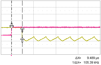

Der Stromregler wird nicht durch Ändern des LED-Stromes gedimmt. Das wäre zwar technisch möglich, wird aber normalerweise nicht angewendet. Stattdessen wird der gesamte Stromregler ein- und ausgeschaltet (PWM). Dafür verwendet der vorliegenden IC Pin 5, welches jedoch von der Platine abgehoben werden muss. Das PWM-Signal muss hier invertiert sein, d.h. bei einer Spannung kleiner als 1,25V ist die LED eingeschaltet und bei größer 1,25V ist sie ausgeschaltet. Damit kann das Signal direkt an einen Mikrocontroller angeschlossen werden. Ohne Gleichrichter wird an 12V Gleichspannung ein Wirkungsgrad von ca. 78% erreicht. Das ist für diese einfache, preiswerte Schaltung ziemlich gut.
Ein Nachteil dieser etwas zweckentfremdeten Ansteuerung ist eine leichte Verzögerung beim Einschalten. Das folgende Oszillogramm zeigt diese mit ca. 10µs. Sie führt dazu, dass Einschaltphasen der PWM kleiner als 10µs die LED nicht einschaltet, das muss beim Auslegen der PWM berücksichtigt werden! Bei üblichen Ansteuerfrequenzen im Bereich von 100-300 Hz ist diese Verzögerung aber vernachlässigbar. Das Oszillogramm zeigt auch die Frequenz der Stromregelung mit ca. 100kHz
