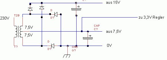

OP #3557553
als Trafo möchte ich einen vorhandenen nehmen,
mit 2x7,5V und gemeinsamer Mittelanzapfung, ges. 1.8A.
15V für die 12V
7,5 für die 5V, dazu parallel die 3,3V.
Nun beschäftigt mich die Frage, wie die Gleichrichtung auszuführen ist
um gemeinsame Masse zu erhalten?
Gerd
Gast #3557571
Die Gleichrichtung ist relativ einfach: ein Brückengleichrichter für
beide Windungen in Reihe, und den Mittelabgriff direkt dazu als halbe
Spannung. Das ist eigentlich so wie sonst für etwa +-10 V nur das man
die Masse anders wählt.

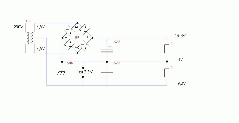

Gast #3558603
Der Schaltplan ist recht unübersichtlich, kommt aber hin. Die Spannungen
werden aber etwas höher liegen, denn 7,5 V Wechselspannung haben einen
Spitzenwert von rund 10 V - da hat man dann eher 9 V am Elko.
OP #3561233
@ Ulrich
habe mal neu gezeichnet,
@ Löti
Der LM723 war auch meine erste Wahl,
Trafobedingt wird viel Spannung „verbraten" so dass LDO hier nicht her
passt.
Ich wollte die Schaltung mit NPN pass Transistor nehmen.
Strombegrenzung ist auch eine gute Idee.
Kennst du eine Schaltung wo das schon mal kombiniert wurde?
Gerd

Gast #3561343
723 ist deutlich von Vorteil. Ist rauschärmer und hat ne
Strombegrenzung. An Extrabauteilen braucht er auch nicht viel - 4
Widerstände und nen TIP3055.
Ich würde die Strombegrenzung mittels verschiedenen Widerständen und
Kippschalter noch umschaltbar machen, also z.B. 6,8/3,3/1,2 Ohm für
100/200/500 mA.
