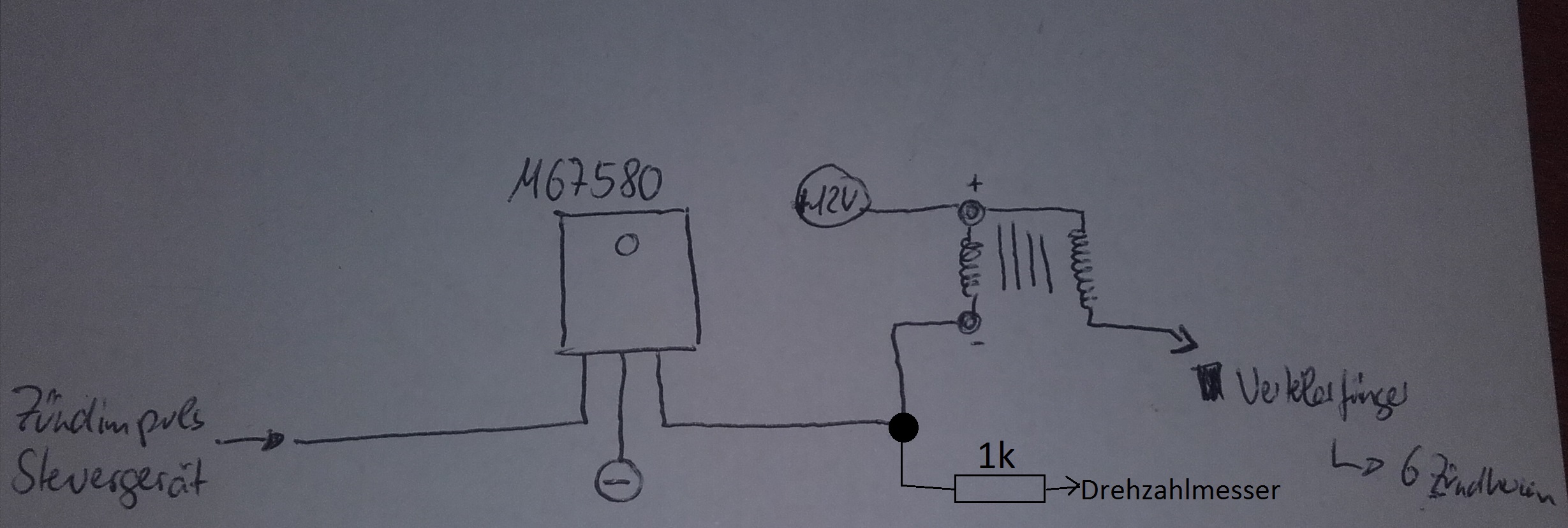

Es geht mir um die Zündung eines Mazda V6 KLDE Motors.
Warum? Weil dir originalen Zündverteiler nur Zeitbomben sind und
andauernd kaputt gehen.
Im originalen sitzt Transistor, Zündspule und Verteiler alles im
Zündverteiler direkt am Motor.
Im Anhang ist eine Zeichnung der aktuellen Zündung.
Als Transistor ist ein M67580 (von Mitsubishi) verbaut.
Nun zu meinem Plan:
Aktuell wird ja das Hochspannungssignal im Zündverteiler den einzelnen
Zündkabeln zugeordnet.
Dadurch sitzen alle Bauteile nah beieinander bei starker Hitze im
Zündverteiler.
Ich würde es nun gerne etwas anders machen.
Ich würde den Zündimpuls vom Steuergerät über den Verteilerfinger den
einzelnen Zylindern zuordnen. (also Niederspannung, dadurch sollte der
Verteilerfinger und die Kontakte schonen).
Ich würde dann pro Zylinder (also 6x) ein Transistor + Zündspule
verbauen, die dann von dem Signal nach dem Verteilerfinger geschaltet
werden.
Somit brauche ich zwar mehr Material, ich denke das ganze sollte aber
auch der Lebensdauer zugute kommen.
Schließlich würden so jeder Transistor+Zündspule nur 1/6 so oft und
vorallem nur 1/6 so schnell zünden müssen.
Was haltet ihr Grundsätzlich von der Idee?
Sehr ihr ein Problem?
Da der M67580 nur schwer zu bekommen ist, würde ich gerne einen anderen
verbauen. Hättet ihr da evt. einen passenden Typ?
Danke :)

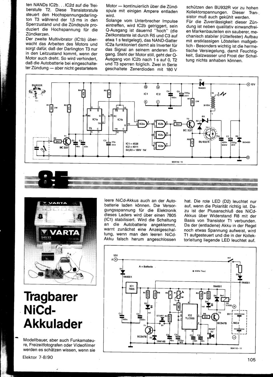

Danke für den Link zur Transistorzündung, das bringt mir aber nicht
wirklich etwas. Das ist ja nur was für Unterbrecherzündungen, wie zB. im
Mofa.
Ich würde vom Grundaufbau her bei der original Zündung bleiben. Ich
brauche also lediglich Transistoren.
Kann mir jemand einen geeigneten Typ (der besser erhältlich ist, als der
M67580) nennen?
Ich werde auch mal Rücksprache mit meinem TÜVler halten, dann kann ich
das ganze von rechtlicher Seite nochmal überdenken.
Evt. ist es ja sogar irgendwie möglich es einzutragen.

Einfach einen kaufen und vermessen. Es wird wohl auch eine Z-Diode drin
sein, die die Spannung auf ca. 350V begrenzt.
Gast #4336511
Ein BU941ZT ist ein Darlington für Zündungen mit interner Clamping
Diode.

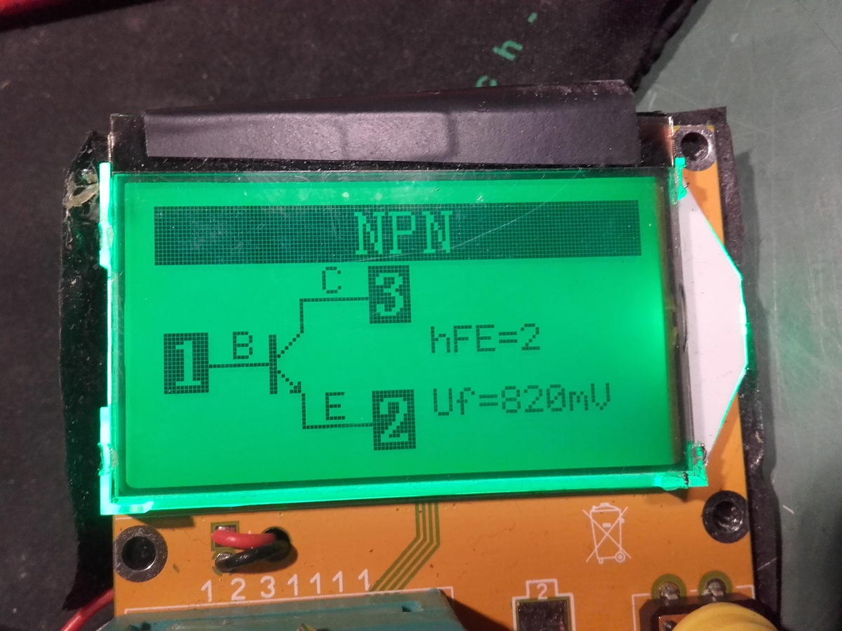

Okay Danke!
Ich habe hier so ein kleines Universal Messgerät, das spuckt aus, was im
Anhang zu sehen ist.
Ich werde dann mal nach den TIP3055 oder BU931P Ausschau halten.
Würden sich die beiden 1:1 in der originalen Schaltung verwenden lassen?
Gast #4336672
klde schrieb:
> Sorry, hier das Bild...
Mit so einem Transistor ist der Tester eigentlich überfordert. Er kann
nicht mit ausreichend Strom und Spannung testen, und so ist weder die
Verstärkung aussagekräftig, noch sieht er die Z-Diode zwischen Kollektor
und Basis.
Der TIP3055 ist eh völlig ungeeignet, und der BUP931P braucht eben noch
die Z-Diode extern.
#4336895
> wie zB. im Mofa.
Ja und wo ist da das Problem? Ein Mofa fährt auch nur dank Zündfunke und
im Endeffekt wird Deine Schaltung exakt die gleiche, nur daß der
Zündzeitpunkt durch Steuerteil und Verteilerfinger-Synchronisierung
festgelegt wird und nicht durch einen Unterbrecher.
Der Leistungsteil ist komplett identisch ...

Nur mal am Rande:
Wenn die Zeichnung oben stimmt, hat dieses Teil aber ein anderes
Anschlußbild als die Standard-TO247 Transistoren!
(üblicherweise ist der Kollektor in der Mitte und an der Kühlfläche)
Ist das evtl. gar kein einfacher Transistor?
Ahoi, Martin

Gast #4338473
Ich nehme das zurück, der M67580 kommt im TOP3-Gehäuse, da passt das
wieder.
In einem russischen Forum wurde übrigens ein Standard-Ignition-IGBT als
Ersatz angegeben, allerdings habe ich nichts über die Erfahrungen lesen
können (mein Russisch ist zu schlecht):
<http://www.irf.com/product-info/datasheets/data/irgs14c40l.pdf>;
Ahoi, Martin

#6890436

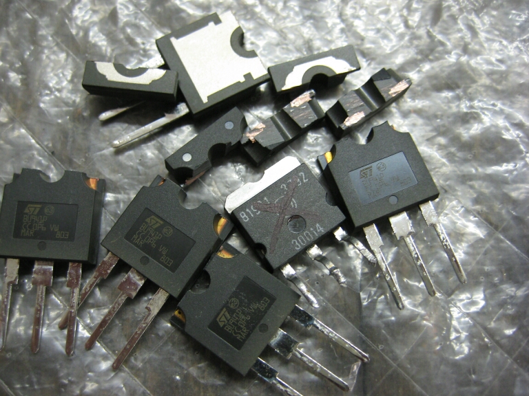

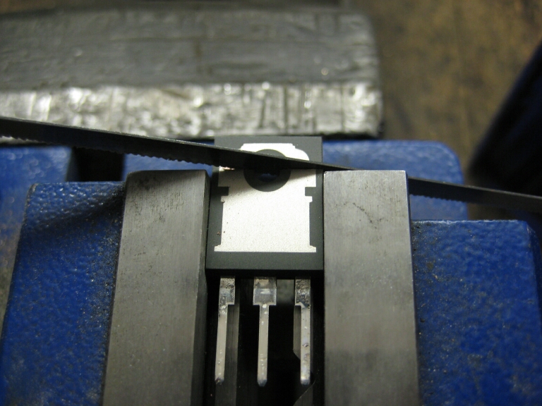

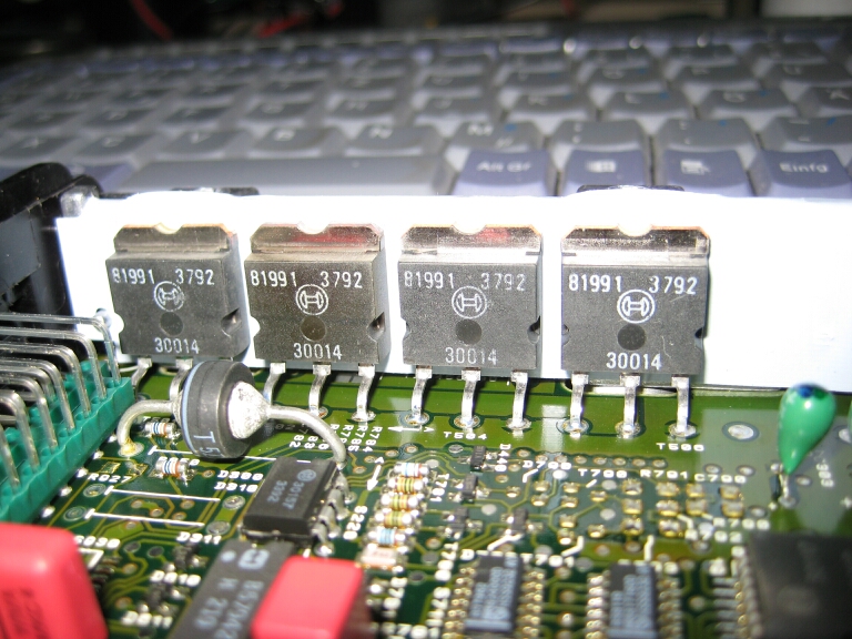

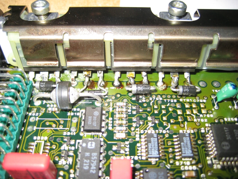

BU941P wäre ein ersatztyp,
http://www.st.com/stonline/books/pdf/docs/1006.pdf
hab den mal in mein BMW M50B25TÜ Bosch 413er steuergerät gebastelt,..
einer originaler Bosch war abgeraucht
dazu musste ich aber noch oben stückchen absägen ... durchs loch quasi..
hatte nen anderen originalen, ausgebaut, in ner schaltung vermessen und
dann den BU941 als ersatz befunden..
damit ich keine unsymmetrien erhalte habe ich dann alle getauscht..
hat 50000 km gehalten...
PS: hab noch bildchen...:
http://www.rio71.de/forum/tf-steuergerat413-1.jpg
http://www.rio71.de/forum/tf-steuergerat413-2.jpg
http://www.rio71.de/forum/tf-steuergerat413-3.jpg
http://www.rio71.de/forum/tf-steuergerat413-4.jpg
