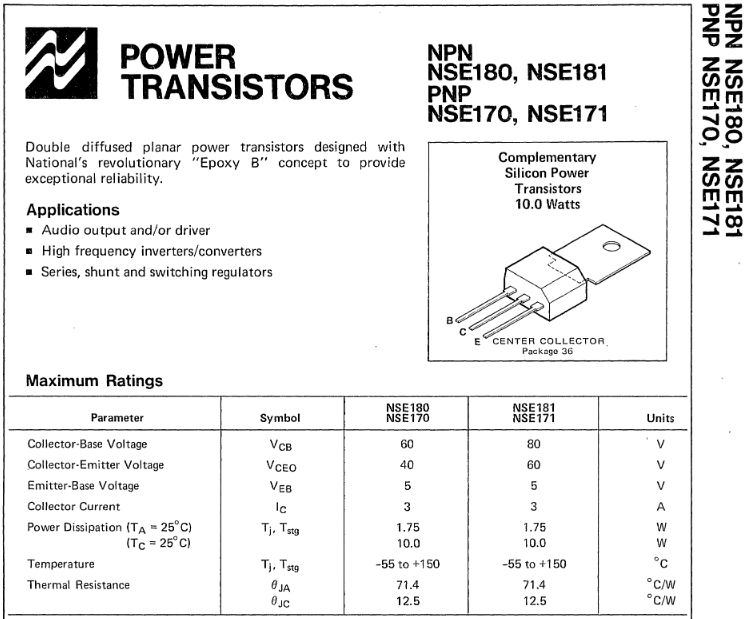

in einem alten Autoradio ist einer der Spannungsregler kaputt gegangen,
der mit einem Transistor aufgebaut ist. Diesen Transistor gibt es nicht
mehr, so dass ich einen gleichwertigen Ersatz suche.
Ich hoffe, hier kann mir jemand dabei helfen.
Nach längerer Suche habe ich einen Scan des Datenblatts gefunden:
NSE180
NPN
Pins: B-C-E
Veb: 5V
Current Ic: 3 A
Power: 10 W
Ich denke, die wichtigsten Charakteristiken sind
- gleiche Pinbelegung
- 3 A
- 10 W
Da der Regler ja bis zu 14 V (Batteriespannung) auf 5 V runter regeln
muss, ist die Leistung besonders wichtig.
Vielen Dank für Eure Tipps!
Carlo
Gast #6015872
Danke für das Datenblatt, wo haben Sie das gefunden? Ich habe mich fast
tot gesucht...
Der Transistor ist nur eingelötet, nicht geschraubt oder sonst
befestigt. Der Platz ist aber eher knapp. Ein Transistor mit extra
Kühlkörper passt da nicht rein.
