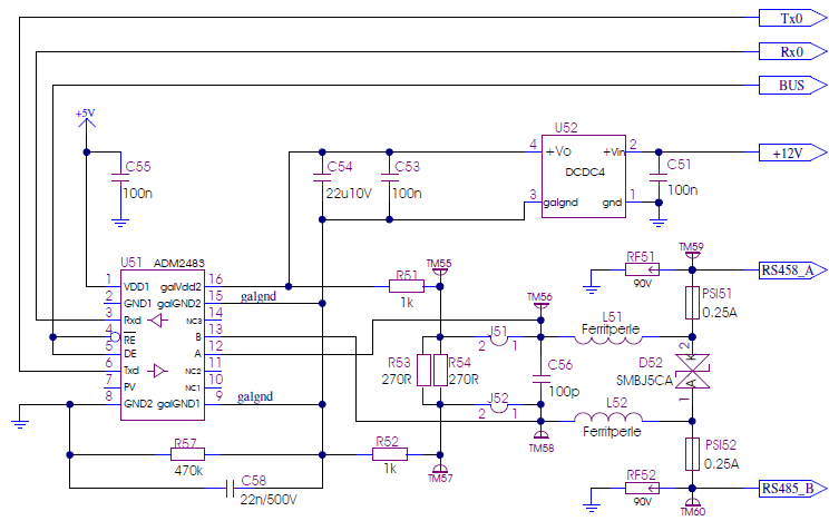

das alleine wäre Grund genug, sich um Störsicherheit und vor allem auch
Überspannungsschutz ernsthafte Gedanken zu machen.

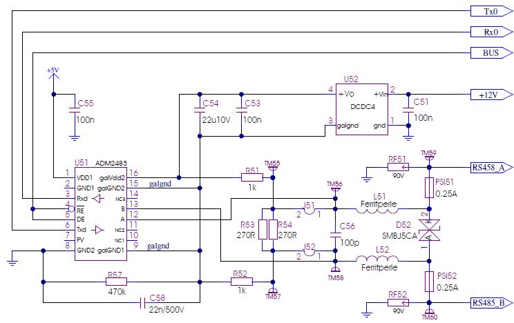

Wie schon empfohlen, würde ich auch zu RS485 raten, aber auch nicht in
einer ganz einfachen Form, sondern mit galvanischer Trennung der
Teilnehmer und robustem Überspanungsschutz. Das ganz besonders, wenn die
Datenleitungen keinen Schirm haben und evtl. noch nicht mal paarig
verdrillt sind.
Daß du nur 2400 Baud benötigst, macht die Sache einfacher. Da muß man
nicht so großen Wert auf exakte Impedanzen der Leitungen und
Abschlußwiderstände legen.
Alle Fälle empfehle ich bandbreitenbegrenzte Treiber und solide
Supressordioden für den Überspannungsschutz.
So als Anregung, wie man das machen kann, mal ein kleiner
Schaltungsauszug im Anhang.
Gruß Öletronika
