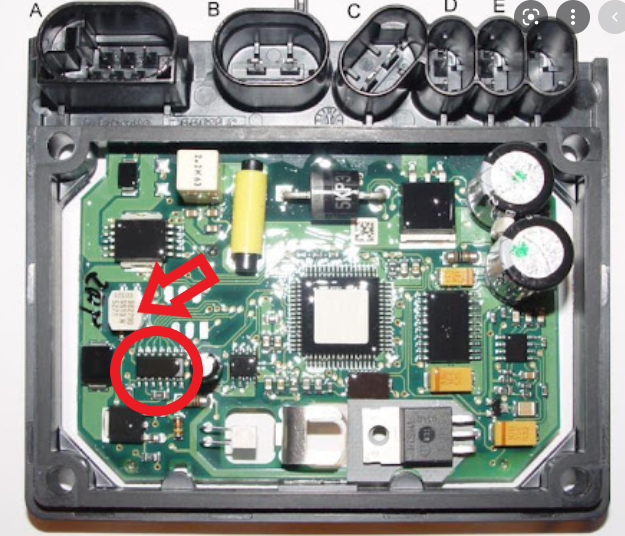

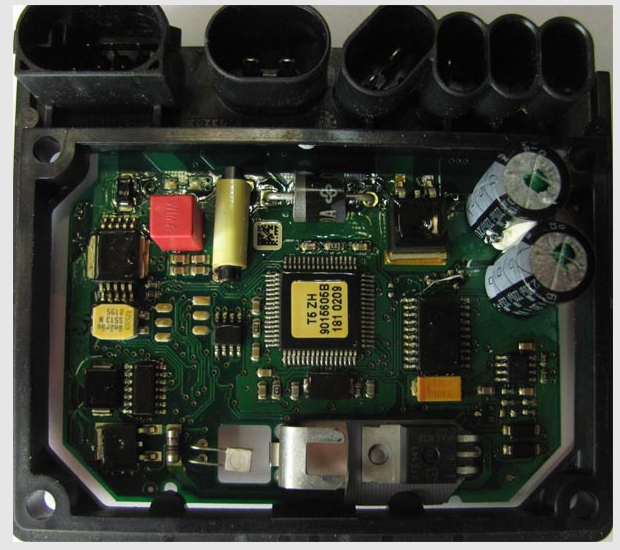

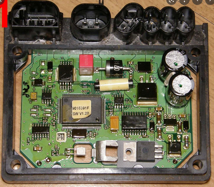

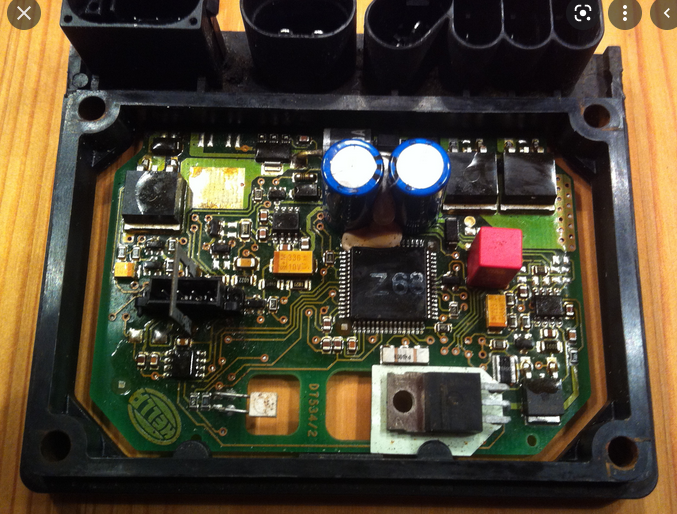

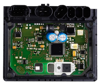

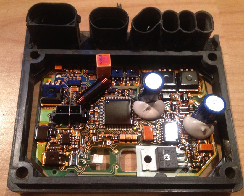

die Webasto Thermo TopC und Z/C gibt es ja mit verschiedenen
Steuerplatinen. Beim Kauf von gebrauchten SH´s ist ein wesentlicher
Punkt die Ansteuerung um das externe erzeugte Start- und Stopsignal "in"
die Steuerplatine hineinzubekommen. Hir gibt es wieder 3 Unterschiede:
Nutzung von Webasto-Komponenten (Schaltuhr und/oder Telesart),
Eigenlösung oder Kombination davon.
Wer hilft mir auf die Sprünge und zählt die möglichen Ansteuerarten für
die Thermo Top C und Z/C auf. Das es K-Line, CAN oder W-Bus gibt konnte
ich schon nachlesen. Das hat mir aber nicht direkt bei der wahl einer
gebaruchten Standheizung weitergeholfen. Im KFZ soll lediglich ein
Schalter mit Kontroll-LED und als Fernsteuerung ein 12V-GSM-Modem zum
Einsatz kommen (alles kein Websato).
Aus einem Umbau von vor ca. 12 Jahren ist hier noch ein
(Nachbau)-Webasto-Adapter und eine Webasto-Software vorhanden.

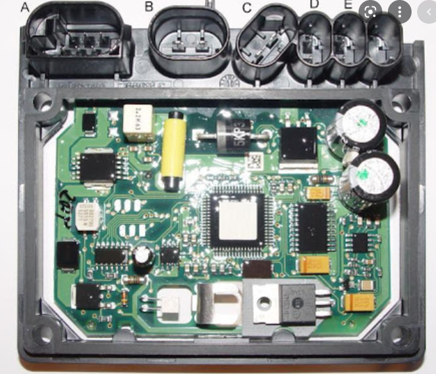

Also, welche Unterschiede gibt es bei den steuerplatinen in Bezug auf
die externe Ansteuerung und kann man die anhand von markanten
Unterschieden direkt erkennen. Habe dazu mal unterschiedliche
Steuerplatinen aus dem Netz mal angehängt, die als TT C oder TT Z/C
aufegführt waren. Fehler sind da natürlich nicht ausgeschlossen, dass
hier andere Webasto-Serien abgebildet sind.
Grüße
Marco

Wie Du schon rausbekommen hast, hängt das von der Platine ab. Die kann
auf allen möglichen Quark programmiert werden.
Nimm eine ältere, am besten noch aus K-Line-Fahrzeugen, also VW bis etwa
zum T4. Die lassen sich mit einer einfachen Steuerleitung ein- und
ausschalten.

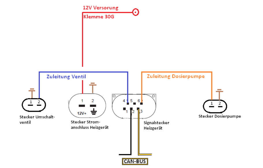

Frage:
Ein- und Ausschalten funktioniert genau wie bei dieser Variante?
Hat die Bordelektronik die Standheizung seinerzeit auch so ein- und
ausgeschaltet?

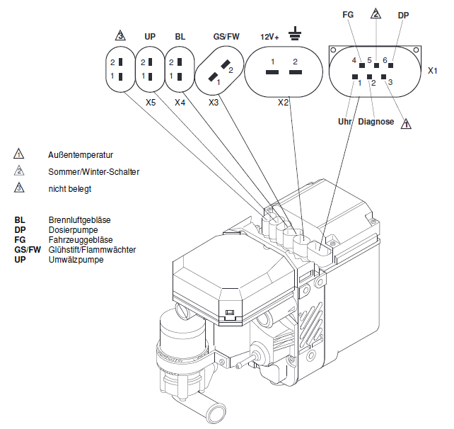

Im Anhang die Pinbelegung einer Webasto fahrzeugunspezifischen
Nachrüstheizung TT C sowie ein Beitrag aus einem anderen Forum über
Pinbelegung einer CAN-gesteuerten BMW-Standheizung TT C.
Grüße
Marco
OP #6909296

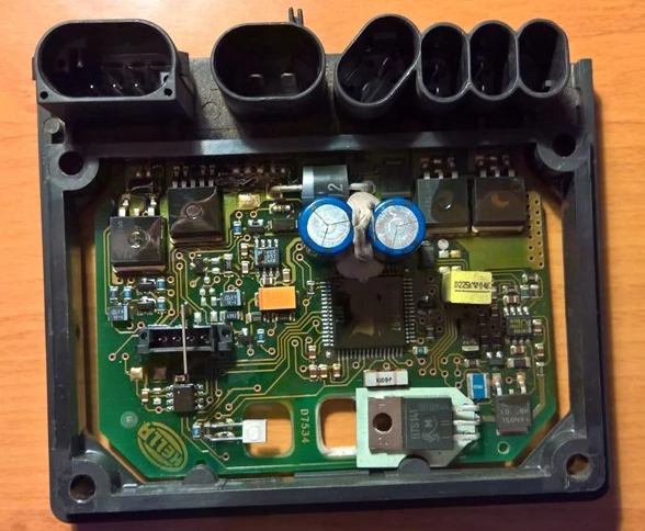

In einigen Forenbeiträgen wird bei der CAN-BUS-Variante das Treiber-IC
TJA1054T genannt. Ein 14poliger SMD-Baustein (also 2x7 Füße). Der müsste
ja auf einer Platine  zu sehen sein, wenn es sich um eine CAN-Ausführung
handelt. Oder ist der TJA1054 auf der Rückseite? Wer weis was dazu?
Auf Bild 01 und 07 ist so ein IC (14-Füßler)zu sehen. Ebenso ist da eine
Drossel drauf, was gut zu CAN passen könnte.
Kann das jemand bestätigen /verifizieren? Die Aufdruvcke sind auf den
Bildern leider nicht zu erkennen.
Grüße
Marco
