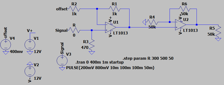

Guten Tag zusammen,
Ich stehe gerade vor einem Problem. Ich habe ein Potentiometer welches
bei mir einen Widerstand von ca. 300 bis ca. 700 Ohm durchlaufen kann.
Dieses würde ich gerne auf einer Anzeige ausgeben.
Das würde ich einfach mal festlegen wenn das Poti bei 300Ohm ist dann
möchte ich 0V ausgeben und wenn es bei ca. 700Ohm ist dann z.b. 5V.
Im Anhang habe ich mir mal eine Schaltung simuliert. Wenn ich das
Widerstandsverhältnis noch beim zweiten OP anpasse (ca. G=4,2) dann
komme ich auch auf meine 5 Volt.
Aber! ist das so sinnvoll wie ich die Schaltung ausgelegt habe? Den
Offset abgleich am OP1 würde ich über einen Trimmwiderstand machen.
Verbesserungsvorschläge?
Danke für eure Hilfe =)
Man kann mit 1 OpAmp auskommen.
Wenn man mit nicht genau 0V (sondern z.B. 0.1V) und nicht genau 5V
(sondern z.B. 4.9V) auskommt reicht ein mit 0V/5V versorgter
Rail-To-Rail OpAmp.
Wenn man +/-12V sowieso hat, muss es kein single supply LT1013 sein
sondern reicht ein OP07
Zwischen OpAmp Ausgang und der Schaltung die nur 0-5V sehen will, sollte
dann ein Schutzwiderstand, z.B. 10k, falls der OpAmp doch mal mehr als
5V ausgibt.
> Den Offset abgleich am OP1 würde ich über einen Trimmwiderstand machen
Achte auf deren Ungenauigkeit.
mhm okay ich hatte den LT1013 in der Simulation genommen weil ich den
auch real hier in meiner Grabbelkiste habe.
Aber mit nur einem OP? Aber dann muss ich den Offset Faktor auch mit
einem Multiplikator versehen oder?
Habe nur mal auf die schnelle verschiedene Werte ausprobiert und dann
fließt auch der Offset wert da noch mit ein.
Schaue ich mir aber mal an.
Danke für die Hilfestellung
OP #6851380
oooops mir war gar nicht bewusst das der LT1013 ein Single Supply OP
ist, aber wenn ich das DB richtig versehe, dann kann er auch mit +-12
arbeiten.
In der Simulation hats funktioniert :D - Aber mal sehen was er real
daraus macht. alternativ hätte ich noch einen TL072 hier liegen.
