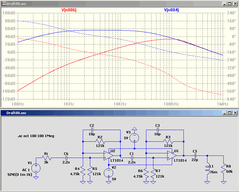

Ich würde gern dieser Schaltung analysieren und verstehen  bevor ich sie
baue. Außerdem habe ich einen Vorschlag zur Verbesserung bzw zum
Vereinfachen.ich freue mich über die Beiträge
-Der erste Transistor (T1): der Emitter hängt im Luft und der Kollektor
ist mit der Versorgung verbunden : so wird den Transistor (Diode aus der
Ersatzschaltbild eines Transistor  ) im Durchbruch betrieben, um
Störungsignale (Rauschen) zu erzeugen ?
-Die beiden Transistroren bilden ein Stromspiegel , oder das täuscht nur
-warum sind C und E der beiden Transistoren verbunden , ist es eine
strom Schleife ?
- C6 und R5 sind dafür da wahrscheinlich um eine definierte Spannung zu
haben (tau = 5* R*C)
zu OPV wo ich mich nicht gut auskenne
-die beiden OPV sind identisch : ist das ein  Linearverstärker +
Tiefpass + invertierend mit der Eck fg=R1*C1 = 1.2 MHz und V=R2/R4=-25 ?
wenn der Fall wäre , muss nicht die Eingangspannung auf MINUS Pin des
OPs ?
-Warum schaltet man zwei identische Opv hintereinander , ist meine
Gesamt Verstärkung G=V1*V2 oder V1+V2 ? und wie ist mit Eckfreq
?versteht Jemand den Sinn ?
Mein Vorschlag zur Umzeichnen wäre den OP (-5V ) auf GND zu ziehen und
alles  wo GND  mit 2.5 V zu verbinden ( Außer der Transistor )
das habe ich mal so gehört aber habe nicht verstanden , warum ,wieso
weshalb . kann jemand das erklären ?

Ja, beim T1 bricht die BE-Strecke durch und erzeugt Rauschen.
T2 regelt die BE-Spannung des T1 Spannung so, das gerade der Durchbruch
anfängt, gleichzeitig verstärkt T2 das Rauschsignal.
C6 und R5 bilden einen 600 Hz Hochpass, C1 und R7 auch. Anscheinend
sollen tiefere Frequenzen entfernt werden. Komisch, dass dann C5 nur
22pF hat.
Unity Gain des OPVs beträgt 1 MHz. Durch eine Verstärkung von 25 wird
die Grenzfrequenz des OPVs auf 40 kHz begrenzt. In der Hinsicht spielen
deshalb C2 und C3 keine Rolle.
Blockkondensatoren nicht vergessen, die Schaltung stimmt ansonsten.
Meine Vermutung: im Original sind möglicherweise andere OPVs mit einem
Unity Gain von mindestens 10 MHz drin.
Fragen wir mal andersrum, was soll das denn werden?
> 22pF hat.
meinst du C6&R5 und C1&R7  bilden ein Tiefpass ? C5 ist mit einer Spule
von 76 mH verbunden und zu masse
wie kommst du auf die 1 MHz ? was ist ein Unity Gain ?
ich dachten das ist ein Linearverstärker + Tiefpass + invertierend
an Blockkondensator denk ich dran ,0,1 uF sollte reichen und in der nähe
von OPV löten
möglicheweise eine Störungsignal zur Zweck Strommodulation  , um
induktive Stromsensor oder Antenne zu überprüfen/testen .
Beide bilden einen Hochpass. Da identische Werte verwendet werden, ist
das sicher Absicht. Alles unter 600 Hz wird mehr oder weniger
weggefiltert.
Unity Gain Bandwidth = Verstärkungs-Bandbreiten-Produkt
Dies ist im Datenblatt des AD648 mit 1MHz angegeben.
Die Bandbreite der Schaltung beträgt dann:
Fg = 1MHz / 25 = 40 kHz
Weil das Signal in den positiven Eingang geht, nicht invertierend.
Linearer Frequenzgang ca. 1kHz - 20kHz. Dann kommt der 22pF und die 76mH
Drossel, welche den Frequenzgang zusätzlich beeinflussen. Gibt es dort
eventuell noch einen Lastwiderstand, was hängt da noch dran?
OP #3062480
Ja Genau mit einem R L Glied (76 mH,200 Ohm)   genauso wie du gezeichnet
hast aber noch eine Spule L2=76 mH  in Reihe mir R8
kannst du bitte die LT spice Simulation bitte Hochladen als asc file
im Original Schlatung ist Unity Gain Bandwidth des OPVs 17 MHz
Fg = 17MHz / 25 = 680 kHz oder 17 Mhz/ 50 = 340 KHz ( da zwei fache
Verstäkung ) ?
das heißt, dass  C3 und C2 noch keine Rolle spielen da f=
1/(2*Pi*R*C)=131 KHz oder ? aber 131 KHz < 680 KHz dannn wirken doch als
Tief pass ?
in Worten ausgedrückt , mit der Schaltung kann ich nur Signale mit
Freqenzen unter 680 KHz erzeugen  ?
habe die Schaltung heute nicht zu ende gelötet  aber jetzt stelle ich
meine fehler fest , habe ein OPV von Texas Instrument  TL082 mit einer
Unity Gain Bandwidth von 3 MHz
