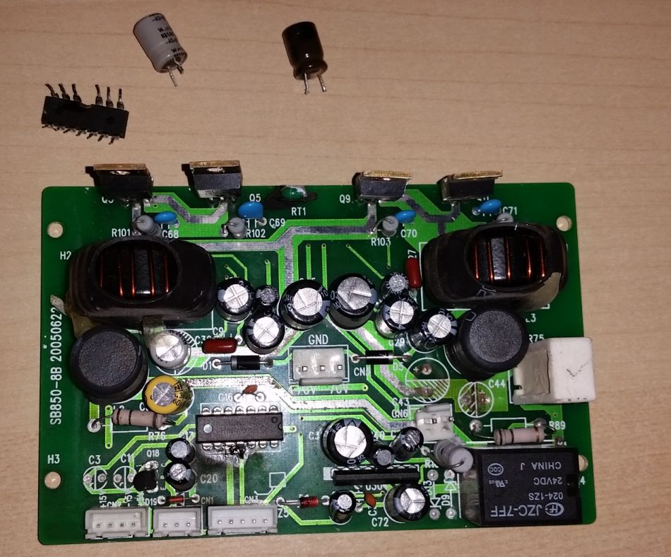

ich (ein absoluter Neuling) habe 2 Elkos von einem internen
Subwoofer-verstärker auszuwechseln (an dem sind 2 Elkos aufgebläht, 1
Operationsverstärker geschmort).
Da mich das Thema "selber löten" gepackt hat, bin ich soweit das ich die
beiden Elkos austauschen möchte. Ausgelötet sind sie bereits. Habe zuvor
gestern ein paar funktionierende Elkos von diversen alten Platinen
ausgelöten geübt^^
Jetzt brauche ich neue Elkos für o.g. Verstärkermodul.
Muss ich dabei 100% auf die Bezeichnung, wie bei den alten Elkos achten,
oder kann ich irgendwo variieren? Muss die Höhe der Elkos auch gleich
sein?
In meinem Fall habe ich:
1 x 100v 6.8µF (der defekte ist ein WinCap R85NP (M))
1 x 160v 3.3µF ( hier ein defekter Lelon H214 (M))
Möchte gerne gute 105° Elkos verwenden.
Und nebenbei zum IC (Operationsverstärker)bemerkt:
1 x TL084CN / GK5301KS (den "TL084CN" IC habe ich bereits iwann mal bei
ebay gekauft.
Danke mal im voraus.

Bipolarer Elko.
Da müssen noch drei Buchstaben drauf sein.
Das wird bei bipolaren Elkos nicht einfach. Wenn Platz ist würde ich
Folienkondensatoren einbauen.

Hier mal die Platine zum "anschauen" Vorher / Nachher
Drei Buchstaben erkenne ich nicht. Der dunkle Elko ist nur mit
Taschenlampe ablesbar. Aber dort finde ich nur o.g. Bezeichnung. Evtl.
noch "NP"???
Wenn ich Folienkondensatoren verwenden möchte, haben die dann die
identische Bezeichnung? Wie gesagt, bin absoluter Anfänger.
Beim IC gab es damals wohl einen Kurzschluss, deshalb sieht der
Steckplatz so schlimm aus. An der Lötstelle hat sich ganz wenig
Leiterbahn von der Platin gelöst. ich hoffe das mit dem neuen Lötzinn
die Funktion trotzdem gegeben ist. Noch kann ich es nicht testen.

Der zweite Elko ist auf jeden Fall auch bipolar.
Aber das eigentliche Problem kam wohl von Netzteil, der Opamp hat so die
70V für die Endstufe abbekommen, hat ihm nicht gut getan.

Ich fürchte, es wird nicht mit dem Auswechseln der offensichtlich
defekten Bauteile getan sein...
Wenn du wirklich reparieren willst, wirst du nicht darum herumkommen,
dir die Schaltung davon zu besorgen (oder abzuzeichnen) und vor allem zu
verstehen. Mit etwas zeitlichem Aufwand kann man das wieder hinbekommen.
Lohnt sich aber eigentlich nicht, etliche Stunden wirst du investieren
müssen
Wenn du einfach so einschaltest, wird sich wahrscheinlich wieder was in
Rauch auflösen.
Aber vielleicht hast du auch Glück.
