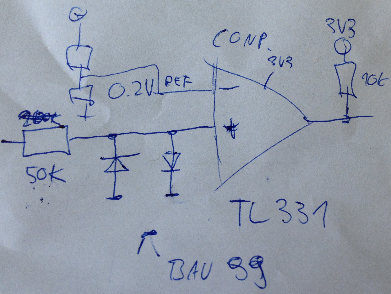

ich würde gerne eine Schaltung haben mit der ich sowohl das
Drehzahlsignal eines I-Gebers an der Kurbelwelle (Sinusförmig max etwa
+/- 200Volt) als auch ein Signal vonn einem Hall Geber also Rechteck 0/5
Volt so aufbereiten kann das es ein 3,3 Volt basierter µC mithilfe von
ISR/Timer in eine Drehzahl umrechnen kann. Mein bisheriger Ansatz
beinhaltete eine BAV99 und einen Comperator bin mir jedoch nicht sicher
ob die BAV99 die hohen Spannungen aushält ansonsten könnte ich auch mit
zwei antiseriellen Z-Dioden arbeiten ?! oder einen 2917 verwenden, der
kann aber auch nur 28V also müssten davor auch Z-Dioden oder ? und was
macht der 2917 aus der 5 V Rechteckspannung dann ?
was für eine Schaltung würdet ihr mir empfehlen ? die Drehzahlen liegen
zwischen 500 und 20000 U/min. Das eingehende Signal sollte in keinster
weise verändert werden !(also Schaltung möglichst hochohmig ?)
Vielen Dank für die Hilfe Jonas

Gast #4123154
Hallo Anja,
vielen Dank für die Hinweise !
Doch genau das möchte ich machen - praktisch in einem Fzg. den
bestehenden Drehzahlfühler oder eben Hallsignal auswerten (NW
Geber/Einspritz-/Zündsignal).
Ich dachte wenn die Schaltung hochohmig genug ist sollte es damit keine
Probleme geben.
Falls du Erfahrungswerte mit Masseschleifen gemacht hast - gibt es einen
Tipp um das Problem möglich klein zu halten bzw. was genau ist am Ende
die Auswirkung ?
Ich habe mal meinen einfachsten Ansatz als Bild eingefügt, bei dem ich
dewr Meinung war, dass beide Signale am Ende als 3,3 Volt Rechteck
herauskommen sollten oder habe ich noch einen Denkfehler ?
Grüße Jonas
Gast #4123174
Das kannst Du schon so machen.
Allerdings würde ich anstatt 50 kOhm eher 1 MOhm verwenden und dem
Komparator noch eine Hysterese und einen Tiefpaß verpassen. Dann sollten
Vref noch bei Vcc/2 liegen und die Schutzdioden gegen Vcc und GND
geschaltet sein.
Ist der TL331 besonders günstig? Da würde ich einen CMOS-OpAmp nehmen:
TLC272 z.B.. Alternativ gingen auch zwei CMOS-Inverter: 4093.
Gast #4123269
Hallo m.n.,
Okay hört sich gut an -> 1 MOhm geht natürlich auch, leider verstehe ich
das mit der Hysterese und dem Tiefpass nicht so ganz. Wie sieht die
Schaltung dann insges. aus und ist es besser das ganze mit Z-Dioden zu
realisiren ?
Insgesamt sollte es eben so einfach und platzsparend wie möglich sein
aber natürlich muss es auch zuverlässig funktionieren. Luxus wäre
deshalb schon wenn die Schaltung eben I-Geber und Hall Geber
verarbeitet.
LG Jonas
Gast #4123346
Als grobe Vorschläge zwei Schaltungen; eine mit CMOS-Logik und eine mit
µC.
Bei der Ersten sorgen R2 für die Hysterese und C1 in Verbindung mit R1
für eine Unterdrückung von hochfrequenten Störungen. Die Werte sind
nicht errechnet und müssen angepaßt werden, zumal der Hallgeber wohl
kein 50:50 Rechtecksignal ausgeben wird.
Bei der 2. Schaltung sorgt ein kleiner µC für die Entprellung, kann
unterschiedliche Torzeiten einfügen und braucht wenige Bauteile +
minimalen Platz.
Beide Schaltungen setzen einen sachgerechten Aufbau voraus.
