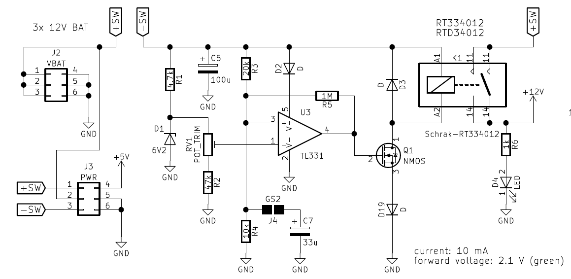

Guten Tag,
ich habe eine Schaltung hier um einen Tiefentladeschutz mit galvanischer
Trennung zu realisieren. Ich habe die komplette Schaltung bis auf den
Komparator mit der Hysterese getestet und für funktionstüchtig erklärt
aber der Komparator will nicht - soll heißen dass der Ausgang immer auf
GND ist :-/

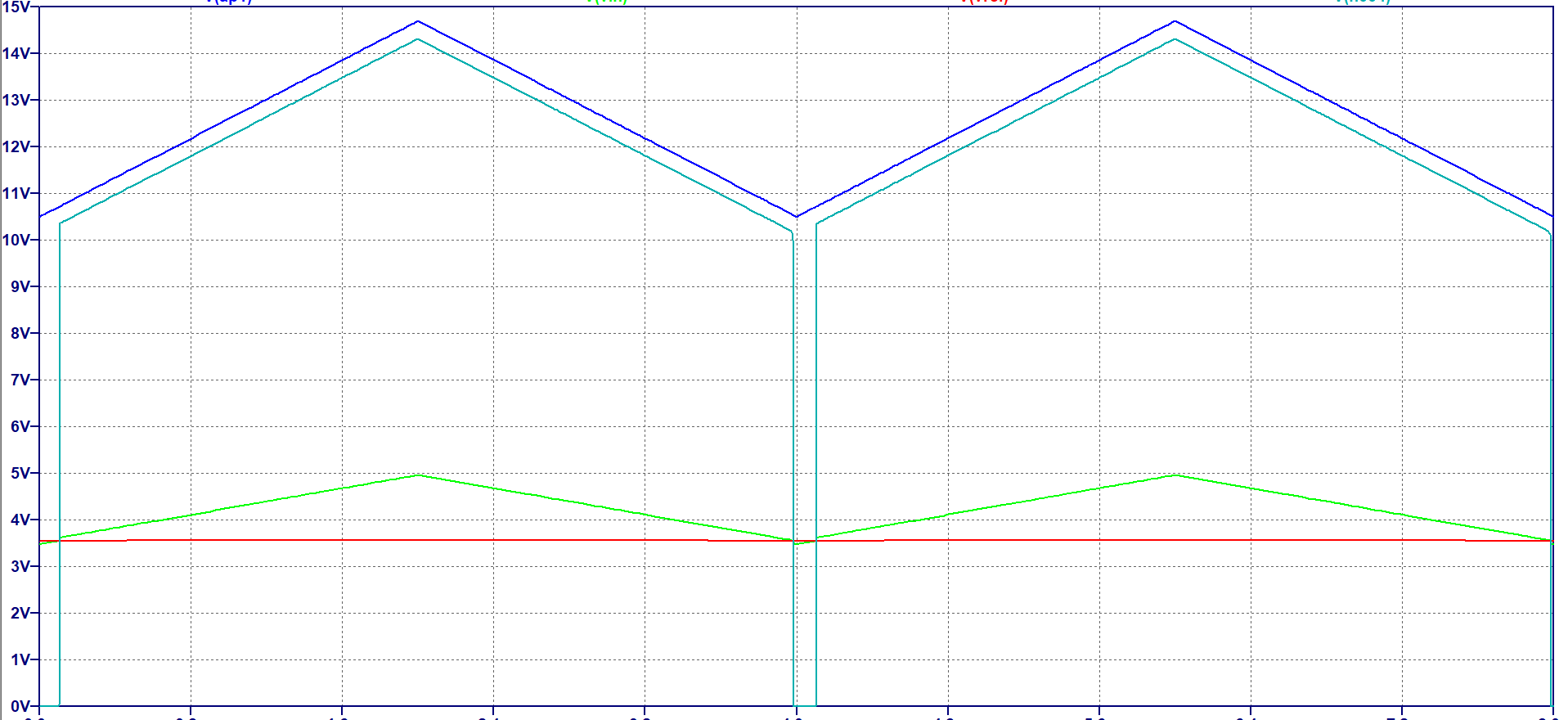

Ich habe die Schaltung simuliert - ein Spice Model für den TL331 habe
ich nicht gefunden aber die "Universal App" hat mir zumindest die Logik
mal bestätigt. Also gehe ich davon aus dass irgendwo bei der Beschaltung
des OPVs ein Fehler vorliegt, den ich nicht sehe. Oder muss ich mich
unbedingt an die Typical Application vom Datenblatt halten?! Habe ich
eventuell ein wichtiges Detail vom Datenblatt übersehen od ist der TL331
für solch eine Operation gar nicht geeignet? Fragen über Fragen :)
Würde mich über Tipps freuen!
LG Martin aus Wien
#5776002
Der Ausgang des TL331 ist open drain. Das will Dir sagen, das IC
verbindet den Ausgang mit VSS oder mit nix. VDD kommt da nie raus. So
was würde sich push pull Ausgang nennen.
Also zwischen IC und Relais evtl. einen PNP-Transistor oder gar einen
P-Kanäler mit passender Beschaltung eindesignen oder ganz einfach einen
Pull-Up-Widerstand an den Ausgang des IC anschliessen.
Geil, dabei ist so viel falsch.
C7 darf über GS3 nicht dran sein, sost gibt es keine Hysterese weil das
Umladen das C3 zu lange dauert.
D2 und D19 sind ziemlich überflüssig.
Der TL331 hat einen Ausgang der nahe genug an Masse schaltet.
Er kann übrigens das 10mA Relais ganz ohne NMOSFET direkt schalten.
Für eine Unterspannungsabschaltung braucht die Schaltung viel Strom.
OP #5776112

Mein lieber Freund .. du schreibst "dabei ist so viel falsch" und hast
eigentlich nur einen Kritikpunkt;
Für C7 ist wie du siehst einen Löt-Jumper vorgesehen (GS2 und nicht 3)
.. und C3 sehe ich in meiner Schaltung nicht ;) Also ist das ein
überflüssiger Kritikpunkt imoh
Und überflüssige Bauteile sind nicht falsch. Und dass mein TL331 nicht
schaltet weiß ich selbst hehe ..
