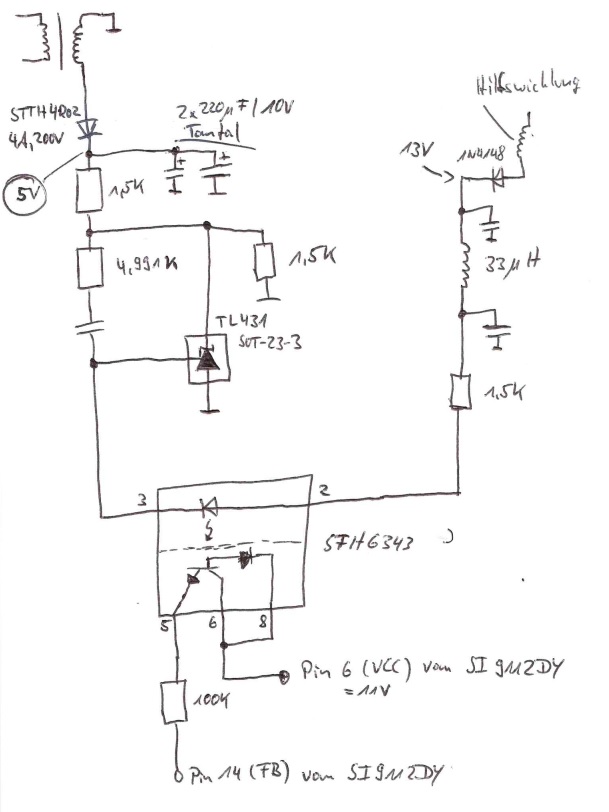

ich kämpfe gerade mit einem SNT, dass nach ca. ~7 Jahren die Schaltung
zerstört indem das Netzteil eine dauerhaft zu hohe Sekundärspannung
liefert.
Normalerweise ist die Sekundärspannung 5V. Über die Jahre hin wird der
Optokoppler für das Feedback Signal schadhaft, sodass sich das Netzteil
auf eine Sekundärspannung von ca. 8-11V einstellt. Habe das Problem nun
4x vor mir liegen... :-/
Dazu habe ich die Feedbackschaltung des Netzteils mal aufgezeichnet.
Reicht dies aus?
Tausche ich NUR den Optokoppler habe ich wieder stabile 5V. Das Problem
ist also durch den Tausch des Optokopplers behoben. Geregelt wird das
Netzteil von einem Si9112. Eingansspannung sind 8-32VDC
Ich würde aber gerne die Ursache das Problems kennen und nicht nur
einfach den Optokoppler tauschen.
Habt ihr eine Idee, warum der Optokoppler so kaputt geht, dass die
Sekundärspannung ansteigt und ggf. wie dies dauerhaft behoben werden
kann?
Viele Grüße
Chris
> Reicht dies aus?
Da sind definitiv mindestens 2-3 Fehler drin, das hat und kann so nicht
funktionieren. Dein Konstrukt würde sich ganz schnell in Rauch auflösen
wenn du das so aufbaust.
Edit: tausche Kathode und Referenz vom TL431, dann könnte das passen.
Auch Optos altern, guck ins Datenblatt, mit etwas Glück steht dort etwas
zur Lebensdauer.
Wären im Dauerbetrieb rund 60.000 Stunden.
Sie tun es einfach: Die LED strahlt weniger Licht ab, die interne
Isolation lässt weniger Licht durch. Unschön, aber es ist eben so.
Natürlich ist das abhängig vom Strom (und wieviel Reserve man einplant)
und von den Umgebungsbedingungen, Netzteile sind oftmals unangenehm
warm.
Wenn Du es wirklich wissen willst, musst Du Dokumentationen
durcharbeiten, ab hier und die am Ende verknüpften Dokus:
https://www.vishay.com/docs/84256/useoptocouplerdatasheet.pdf
Meine Frage an G* war "vishay service life optocoupler"
