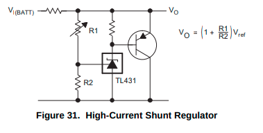

Sollte man eine Art Power-Zener (also Zener mit nachgeschaltetem
Darlington) bauen, eine lineare Stromsenke (mit OP und Transi) oder
lieber per Komparator (ein Widerstand über einen FET) parallel zur
Quelle schalten. Am liebsten wäre mir eine Implementation im Treiber
(wie es eigentlich gehört) - aber das hat der Hersteller, warum auch

Als Chopper kannst Du einen Komparator benutzen, der über einen MosFet
einen dicken Lastwiderstand parallel zur Spannungsversorgung schaltet um
die überflüssige Energie in Wärme umzusetzen.

Ja und zwar mit einer Hysterese. Damit der FET nur schalten muss.
Nicht ohne Grund gibt es Bremswiderstände. Kurzzeitig hoch belastbar.

Im einfachsten Fall mit einem Zenerdioden-Ersatz samt Kühlkörper. Das
kannst du dann wie geplant parallel zur Spannungsquelle schalten.
Das Datenblatt des TL431 enthält eine Beispiel-Schaltung.
Klingt gut, und kommt auch meiner favorisierten Wahl am gelegensten
("An" oder "Aus" - keine Zwischenzustände die heizen oder schwingen
könnten). Wie "Rustikal" legt man die Hysterese aus? Ich habe das in der
Spice einmal grob ausprobiert und gesehen, das der Komparator gerne,
trotz 1V Hysterese mit 1-10kHz tackert. - Ist das okay, oder Mist?
Gross.
Maximalwert ist die von den Bauteilen gut vertragene Spannung.
Versorgungsspannung + Toleranz als untere Grenze.
Frequenz wird bestimmt durch Elkogrösse. Man darf schon mit Kilohertz
schalten.
