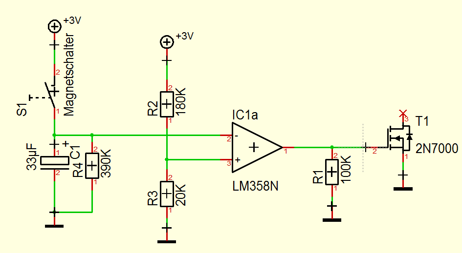

Ich will ein Gerät bauen, das beim Schalten des Magnetschalters das Rele
zumacht, wenn dann der Magnetschalter nicht mehr geschalten wird, soll
das Rele nach 30 Sekunden wieder abschalten.

Ich habe überlegt, wenn man mit dem Magnetschalter das Rele einschaltet,
kann man ja eine Zeit ablaufen lassen mit einem Controller oder
Zeitverzögerung-Rele. Nur ist das Problem, wenn der Magnetschalter immer
zu ist, ist auch das Rele immer zu. Kann man irgendwie eine Lösung
machen, die auf den Wechsel vom Magnetschalter schaut? (Ich glaube es
heisst Flanke oder so?)
Die Schaltung muss möglichst lange mit der Batterie auskommen, der
Magnetschalter wird nur sehr wenig benutzt, z.b. 30x im Jahr für jeweils
1h und in dieser Stunde schaltet er vieleicht 100x. Wie kann ich es so
bauen das eine Batterie wie z.b. CR123 oder ähnlich lange hält?

Wenn du das ganze aus einer Knopfzelle versorgen willst, dann verzichte
auf das Relais. Sowas ist eigentlich prädestiniert für einen MOSFET.
Was schaltet das Relais? Spannung, Stromstärke, Wechsel- oder
Gleichstrom?
Ein MOSFET braucht quasi keinen Strom, sieht man von ein paar nA
Leckstrom und ein paar mA für wenige µs beim Schalten ab.
Wenn du den Magnetschalter mit den 6V an einen Logic-Level-MOSFET hängst
und über einen sehr großen Widerstand das Gate auf GND hängst, dann wird
der MOSFET nach einer gewissen Schwelle wieder hochohmig.
Dabei dürfen keine großen Lasten am MOSFET hängen, sonst wird er zu
heiß, und eine definierte Schaltschwelle hast du dann auch nicht,
sondern eine längere Phase, in der die anliegende Spannung immer kleiner
wird.
Dafür bewegt sich der Stromverbrauch in einem extrem niedrigen Bereich.
Wenn du definierte Schaltschwellen haben willst, dann kann man sowas mit
einem niedrigen Stromverbrauch mit einem µC im Sleep-Mode hinbekommen.

Das "Relais" schaltet 5V mit maximal 1A.
Kann man ein MOSFET auch mit 3V benutzen? Weil dann braucht es nur eine
Batterie anstatt 2!

MOSFET und OPV müssen durch passende Typen ersetzt werden (OPV mit
Lowpower-Typ, MOSFET mit Logic-Level-Typ bis max. 3V).
Je weniger Spannung der MOSFET zum Durchschalten braucht, desto länger
funktionierts.
Bis auf den Strom des Spannungsteilers und dem Ruhestrom des OPV sowie
dem Entladewiderstand des MOSFETs fließt hier kein Strom.
Dürfte im 1-mA-Bereich rumdümpeln.

Für 5V reicht eigentlich dein Reedschalter, aber es soll ja 30 Sekunden
länger einschalten.
Der MOSFET sollte für 5V Gleichspannung bei Strömen bis einige Ampere
reichen, aber bei mehr als 0.1A sollte man ihn nach den 30 Sekunden dann
schnell ausschalten.
Für weniger als 0.1A reicht:
                    +---o geschaltete 5V
 +--Reed--+----+---|I AO3423
 |        |    |    |S
3VBat   33uF 1MOhm  |
 +--------+----+----+---o

Es geht also darum, eine 5V-schaltung mit einem Reedkontakt
einzuschalten und dann noch 30s länger laufen zu lassen.
Ggf. wäre das sogar ohne Batterie möglich: Reedkontakt für den
Schaltstrom besorgen (1A), kleinen Kondensator laden wenn Reedkontakt
offen und 30s Mosfet einschalten, wenn zweiter (paralleler) Reedkontakt
geöffnet wird. Ggf. die Reedkontakte so anordnen, dass der zweite immer
zuerst deaktiviert wird.
Geht natürlich nur, wenn die 5V mit den C-Ladeströmen belastet werden
dürfen, die sich aus der minimalen Schaltpause ergeben..

Das habe ich auch zuerst gedacht, aber das Ausschalten ist doch da
dermaßen unsauber-und treib den AO erstmal auf.
