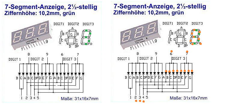

Ich habe eine LED 7- Segmentanzeige mit 9 Pins. (LTC4622G)
Leider schaffe ich es nicht eine "3" auf dem letztem 7- Segment-Display
anzuzeigen.
Ich habe ein Bild angehängt. Grün ist das markiert was leuchten soll,
orange ist das markiert was ich verbinden muss um eine "3" anzuzeigen.
Wenn ich es aber so anschließe wie markiert, leuchten aber keine "3" auf
sondern "8."
Kann mir jemand sagen wie ich es schaffe eine "3" aufleuchten zu lassen?

#7405654
Jurin schrieb:
ich weiß ist schon super lange her aber ich habe gerade so ein änliches problem ich habe keine ahnung wie ich das anschießen musst kannst du mir da weiter helfen?
Steffen hat der Begriff 'multiplexen' ausgereicht, dir nicht ?
Man muss sich entscheiden, ob man die 4 iberen Anschlüsse der Reihe nach, erst 8 dann 9 dann 6 dann 7 an plus legt und jeweils das richtige Muster an die unteren 5 (z.B. aus einer 40mA) Konstantstromsenke wie TLC5916, oder ob man die 5 unteren der Reihe nach mit Masse verbindet und das jeweilige Muster an die oberen 4 legt.
https://dse-faq.elektronik-kompendium.de/dse-faq.htm#F.8.1
