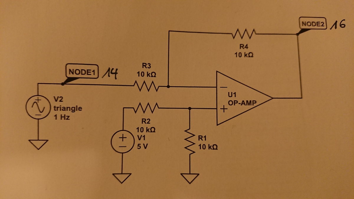

Hallo erstmal, ich brauche Expertenhilfe bei einer kleinen Schaltung.
Ich habe wenig Ahnung von Elektronik. Es geht darum: Bei der im Bild
gezeigten Schaltung soll die angelegte Spannung bei Node2 im Bereich von
0 bis 5 V zur Node1 invertiert werden. Hoffe ich habe mich richtig
ausgedrückt. 5V ist die maximale Spannung und wenn bei Node1 3V Anliegen
sollen bei Node2 2V rauskommen. Bei Node1=5V dann Node2=0V usw.
Nur leider bekomme ich es nicht hin. Versuche es mit einem TLC272CP.
Ich dachte eigentlich die Dreiecke auf dem Bild sind Masse aber das
ergibt irgendwie keinen Sinn, da ja V1 5V sind. Bei V2 habe ich einen
100k Poti genommen. Und den Opamp habe ich wie auf der Zeichnung
angeschlossen plus noch VDD 5V und GND eben Masse.
Gruß, Bahm

Gast #5944940
> Gruß, Bahm
Die Dreiecke sind hier das Symbol für Masse. Was soll dabei sinnlos
sein?
Nur spezielle Operationsverstärker können mit dem Ausgang bis an die
Versorgungsspannung herankommen, der hier kommt immerhin an die untere
Grenze. Damit du auch +5V am Ausgang erhalten kannst, musst du ihn mit
mindestens 7V versorgen!
V1 wird für den +E auf 2.5V heruntergeteilt.
Alles, was an Node1 größer als diese 2.5V ist, wird am Node2 um den
selben Betrag kleiner - und umgekehrt.
Invertiert ist der Ausgang also nur bezüglich des am +E anliegenden
Potentials. 0-5V am Eingang ergeben 5-0V am Ausgang.
Negativ, also invertiert bezüglich GND, kann das Ausgangssignal bei der
Schaltung nur werden, wenn der OPA mit einer negative
Versorgungsspannung an Pin 4 versorgt wird, also z.B. mit +/-7V. Dann
muss +E aber auch direkt auf GND gelegt werden.

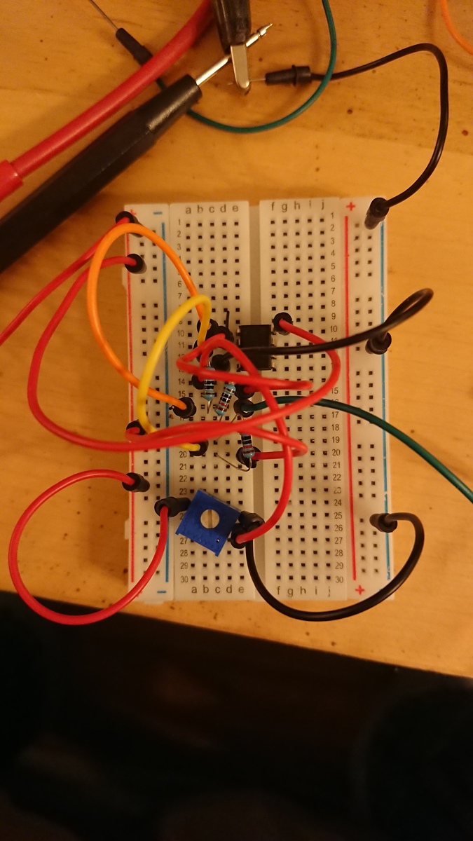

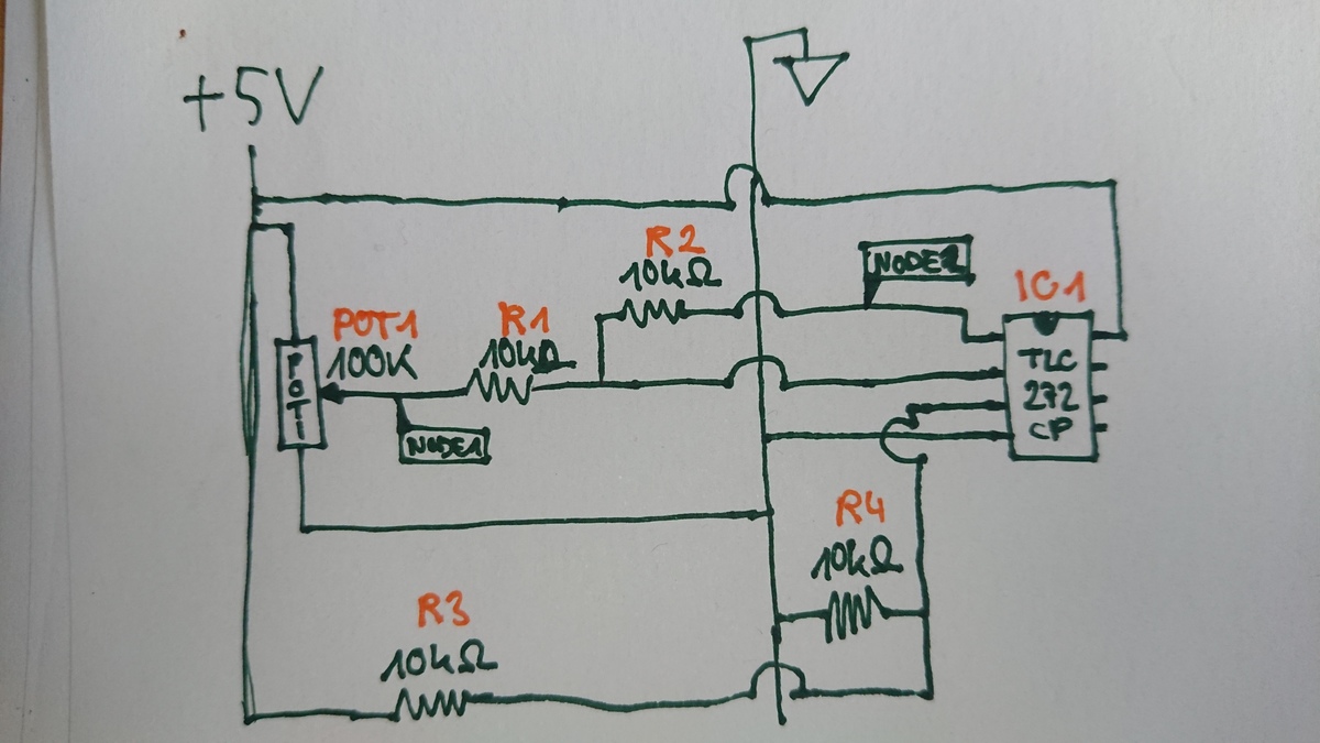

Gast #5944960
Danke schonmal,
OK das mit Masse macht also schon Sinn. Hab nur nicht ganz verstanden
wieso hinter dem V1 nochmal Masse ist, aber ist ja eigentlich logisch.
Die Zeichnung ist mein erster Schaltplan, hoffe er ist zu verstehen.
Meine Schaltung habe ich nochmal neu gesteckt.
Messwerte:
Node 2: Je nach Potistellung 4,1 bis 4,7V
Node 1: " 0 bis 5V
Dann den Poti so eingestellt dass Node1=3,7V.
TLCout=4,2V
TLCin-=3,9V
TLCin+=5V (hier frage ich mich schon ob es nicht niedriger sein sollte
aufgrund des Widerstands?)
TLCvdd=5V
Und auf dem Bild erkennt man leider wohl nicht alles. Hab darauf
geachtet, dass sich die Beine der Widerstände nicht berühren.
10V statt 5V habe ich auch versucht, ändert nur die Werte im selben
Verhältnis.
Und ja genau, subtrahieren trifft es wohl eher und nennt es sich dann
wohl auch.
Wikipedia werde ich mir ansehen. Jetzt gehe ich aber erst mal ins Bett
und sehe morgen weiter.
Welcher spezielle Opamp wäre denn da geeignet um bei 5V auch annähernd
wieder 5V zu bekommen?
Allerdings sollte die Subtraktion schon ziemlich genau sein, falls sie
das nicht bei allen ist.
Vielen Dank schonmal für die schnelle Hilfe.
Bin absoluter Anfänger, habe nur mal so ein paar Bausätze aller LED
blinkt zusammengesetzt, allerdings musste man nie etwas nachmessen.
Deswegen fällt es mir auch schwer die richtigen Ausdrücke zu finden.
Gast #5944978
In der ersten Zeichnung sind drei Massesymbole und die sind alle
miteinander verbunden! Es ist eine Leitung, ein Potential. Die Dreiecke
sind nur eine Vereinfachung beim Zeichnen!
Dann: eine 5V-Quelle (V2) ist nicht das selbe wie ein 100k Poti! Der
Teil der Schalthng lebt davon, dass V2 eine niederohmige Quelle ist und
das Poti repräsentiert eine Quelle mit bis zu 50k Innenwiderstand.
Annäherung: mache die beiden Rs zwischen Node1 und Pin 1 und 2 zu 100k
und das Poti zu 1k.
Damit müsste sich jedenfalls annähernd das gewünschte Verhalten ergeben,
wenn die Schaltung auch nach der Zeichnung gesteckt wurde.

Moderator (Firma: Titel) Persönliche Seite #5945040
> TLCout=4,2V
> TLCin-=3,9V
Die Spannungen sind allesamt ausserhalb des Bereichs, in dem der OPAmp
mit 5V Versorgung funktionieren kann. Das wurde hier schon ein paar Mal
erwähnt...
Stell da mal was um 1V ein, dann hast du eine chance, dass der im
erlaubten/funktionierenden Bereich bleibt.
"aufgrund der beiden Spannungsteiler-Widerstände"
Die Spannung dort muss dank des Spannungsteilers ziemlich genau 2,5V
sein. Du hast da einen Schaltungsfehler drin (eh' klar, sonst würde das
ja wie bei allen anderen funktionieren...). Steck mal den OP aus und
miss diese In+ Spannung nochmal.
Aber so wie ich das sehe, passt der Schaltplan schon allein von der
Anzahl der Widerstände nicht zum Aufbau. Wo ist da der zweite
Spannungsteiler-Widerstand (der im Schaltplan unten rechts gezeichnet
ist(*))?
Und solange die der OP funktioniert, wie er soll, ist am In- die exakt
gleiche Spannung wie am In+. Das zu regeln ist die eigentliche Aufgabe
des OP in dieser Schaltung.
Recht unübersichtlich und fehlerträchtig.
Die beiden Spannungsteilerwiderstände für den In+ könntest du z.B. auch
ganz ohne zusätzliche Brücken stecken. Die Drähte der Widerstände sind
lang genug, um mit einem Widerstand von V+ zum In+ und mit dem zweiten
von In+ nach GND zu fahren.
(*): du solltest in einem Schaltplan übrigens jedem Bauteil einen Namen
geben, dann kann man sagen R1 und R2, jetzt muss man sagen, "dem unteren
linken Widerstand und dem unteren rechten Widerstand", das zieht sich in
die Länge...

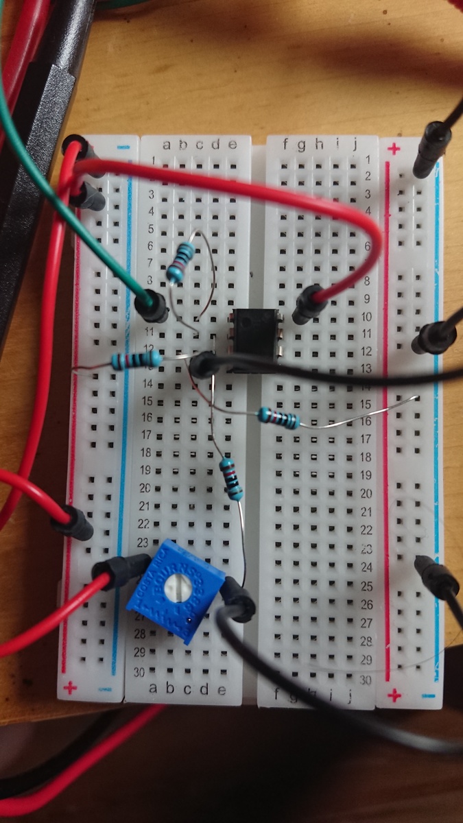

Gast #5945093
Danke für die Hilfe.
Es stimmt, einen Widerstand hätte ich komplett vergessen.
Nun habe ich es nochmal neu gemacht. Danke für den Tipp zwecks
Übersichtlichkeit mit den Widerstandsbeinen. Soweit habe ich nicht
gedacht.
Es funktioniert nun auch, im Bereich von 0,4 bis 4,1V.
Hab auch schon ein bisschen was gelernt Dank euch, z. B. Das mit dem
Rail to Rail. Werde dann wahrscheinlich noch einen Opa350 besorgen.
4,1V sollte eigentlich ausreichen, nur wäre es gut wenn es bei 0V
anfangen würde.
Den Tip mit dem 1K Poti kann ich leider nicht testen, da ich im Moment
keinen habe. Aber nun funktioniert es ja wohl im Rahmen des ICs so wie
es soll.

Du willst nur den Offset ändern. Das machst du einfach, indem du den
Spannungsteiler R3+R4 am In+ durch ein Poti ersetzt.

Gast #5945287
Bahm schrieb:
> Nur wo müsste ich ansetzen um die Spreitzung zu ändern?
In deinem letzten Bild: R2/R1 bestimmt die Verstärkung. Die ist jetzt
v=1, wenn die Widerstände wirklich gleich sind. Ein größerer R2 macht
mehr Verstärkung.
Bahm schrieb:
> 0,2 bis 4,2V habe ich nun hinbekommen durch einen Widerstand zwischen
> VCC und Opamp Vc-in.
Wo???
Bahm schrieb:
> Was natürlich auch noch super wäre, ein Oktavwahlschalter. Dann müsste
> ich noch was einbauen was am NODE2 aber genau 1V addiert und/oder
> subtrahiert. Allerdings wird das wohl nicht so einfach wenn es ganz
> genau 1V sein muss um die Stimmung dann nicht wieder zu zerstören.
Wenn man vom Bild im Eröffnungspost ausgeht (übrigens: so sollten die
Schaltbilder aussehen!), dann kannst du mit einem weiteren Widerstand R5
am -E (Knoten R3/R4) eine Spannung anlegen, die dazu addiert wird.
Dein gewünschtes 1V muss aber relativ zu der Spannung an +E berechnet
werden.
Für +1V Offset musst du dort dann 2.5V-1V = 1.5V anlegen, für -1V Offset
entsprechend 2.5V+1V = 3.5V.
Das Ausgangssignal ist dann Ua = -U_Node1*R4/R3-U_Offset*R4/R5.
Die Schaltung ist ein invertierender Summierverstärker.
