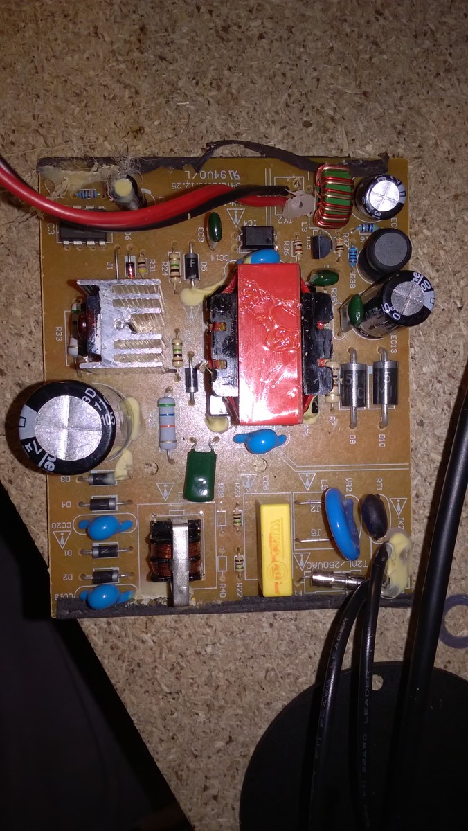

Moin,
Tja wie soll ich sagen?
Ich bin überfordert mit dieser platine
Einer kompakt Anlage ich finde den Fehler
Einfach nicht...
Hat vielleicht einer von euch ne Ahnung
Bzw Erfahrung mit dieser Versorgungs platine
(yh-110200-1)?
Also die Anlage soll wohl beim abspielen
von Musik klack gemacht haben und dann,
wars vorbei mit der Musik...
An der Sicherung liegt es schon mal nicht
die ist jetzt eben getauscht worden.
Also falls irgendjemand da draußen vorm
Rechner ne Idee haben sollte würde ich mich
über eine Antwort freuen...

Üblicherweise ist der 8pinnige IC und/oder der Transistor durch. Wenn du
kein erfolg beim reparieren hast, kannst du das Netzteil auch leicht
durch ein anderes ersetzen, da dort nur zwei Leitungen raus gehen,
liefert das Teil bloss eine Spannung.
#4773872
Gucke dir mal den großen Elko an gleich nach den Gleichrichter.
Hast du was um die µF zu messen ?
Da diese immer die vollen 230 naja genauer gesagt circa 325 Volt sehen
sind die oft die ersten die taub werden. dann geht unter last die DC
Spannung runter und das ganze fängt an zu schwingen was der mosfet zur
Reglung für den eigentlichen Trafo nicht so toll findet.
weil am ende eine zu kleine und unsaubere Spannung raus kommt.

Leider auch mit dem Foto. Mach doch mal bitte eines, bei dem das Kabel
nicht eines der wichtigsten Bauteile verdeckt und auch eines von der
Unterseite der Platine.

Wenn die Sicherung defekt war, kann es gut sein, das RT1, eine der
Dioden D1-D4 des Gleichrichters und der Leistungstransistor auch bei den
Engelein sind.

Ich habe den gleichen fehler gefunden. Meine platine sieht fast genauso
aus wie im Bild. Es ist eigentlich ein teil von Wavemaster STAX sound
system.
Ich habe eine nacht noch benutzt und naechsten morgen frueh war es schon
kaputt.
Das 8 polige IC oben hat "BD6830D 13EAG", ich habe nichts dazu gefunden.
Das grosse MOSFET heisst "K3569 1305", beide sehen so aus, als die in
ordnung waeren.
230V kommt richtig an an der hochspannungsseite, aber and der
niedrigspannungs seite gibt es nichts. Eigentlich and der
niedrigspannungsseite der transformator sehe ich keine spannung (der ist
allerdings nicht gebrochen oder so, das wiederstand ist klein, wie es
sein soll).
Man koennte es ja ersetzen, aber ich weiss nicht wie viel volts soll es
sein.

Mein erster Kanditat wäre der kleine Elko in der nähe des IC. Prüfe die
Spannung am Pluspol dieses Elkos. Diese sollte zwischen 10 - 15Volt
sein. Wird die Anlaufspannung nicht erreicht, läuft die Schaltung nicht
an. Elko tauschen.

An IC5 (TL431) geht ein Spannungsteiler, möglicherweise die
Metallfilmwiderstände R38 und R36, und deren Verhältnis * 2.5 sagt dir,
wie hoch die Spannung sein soll.

Den Elko habe ich ersetzt, und es ist eigentlich genau so wie vorher.
Ich habe ein kupplung fuer ein aussen netzteil eingebaut, es
funkzioniert wenn man 7.5-12 V reinfuehrt. (Ich bin mit der
farbe-kodierung nicht klar gekommen.)
Gast #5147136
Drück Dich doch genauer aus: funktioniert das außen-Netzteil oder das
schadhafte?
So wie Du schreibst, ist es das äußere.
Wenn das mangelhafte Netzteil funktioniert, ist möglicherweise die
Startschaltung des Netzteils defekt.
Der kleine Elko links oben, an den die 7,5-12V rangeführt werden,ist
einer der Kandidaten. Den nachmessen oder austauschen.
Auch der Ladewiderstand, der aus den 325V den Elko versorgt (Das ist
evtl. der 56-kOhm neben dem HV-Kondensator) könnte defekt sein. Den mal
nachmessen.
#5148795
Ja, das aussere netzteil funktioniert, die innere ist immer noch kaput.
der kleine elko links oben habe ich schon ausgetauscht, dass war es aber
nicht.
Der grosse HV-Elko laedt zu 325V spannung, heisst dass das der
Laderwiderstand nicht kaputt ist?
Wenn ich naechste mal zeit habe, gucke ich auch diese Laderwiderstand
an.

Noch was zur Sache. Unter Umständen hat auch der grüne liegende
Kondensator Kapazität verloren und der Widerstand hat dadurch erst gar
keine Arbeit mehr.
Hab erst vorhin an unserer Waschmaschine den Kondensator des
Vorladeteiles getauscht. Da war ein 0,022µF X2 drin mit nur noch
messbaren 2nF.
Nachtrag: Es ist auch möglich, dass hier der gelbe Kondensator diese
Funktion hat. Dazu müsste man aber die Leiterbahnen sehen.
Gruß Armin

habe diesselben Lautsprecher.
Von einen auf den anderen Moment hat es klack gemacht.
Der Ton und die Led war aus.
Nach langer Suche habe ich den Fehler gefunden.
Eine der beiden Dioden D9/D10 hatte durchlass.
Da ich keine ersatz hatte, so habe ich die defekte erstmal ausgelötet.
Und siehe da, Led leuchtet wieder.
Habe schon inzwischen Ersatz bestellt,ist aber noch nicht eingetroffen.
Inzwischen hat sich auch die zweite Diode verabschiedet.Selber Fehler.
Wenn die Lieferung eintrifft, werde ich D9/D10 ersetzten und hoffe, dass
wieder alles funktioniert.
Sollte allerdings sich wieder eine verabschieden, werde ich mal die
Elkos messen.

Hallo, habe die gleiche Platine wie auf dem Bild des Anfangsthread. Die
gehört bei mir zum Netzteil meiner Lautsprecher Wavemaster MX3+.
Diese haben sich von jetzt auf nachher verabschiedet, nichts ging mehr.
So wie es aussieht ist die Stromversorgung weg (Netzteil).
Da ich den Fehler nicht gefunden habe, habe ich mich im Netz ein
bisschen umgesehen und bin auf dieseb Thread gestoßen.
Danke an "screenpower" der hatte den richtigen Richer!
Eine der beiden Dioden D9/D10 hatte Durchlass (war defekt).
Habe jetzt zwei neue Dioden (Schottky Dioden SR5100 MIC) eingelötet.
Siehe da, alles funktioniert wieder!

Habe bei der Wavemaster MX3+ Platine hier für
R16 = 46,8 kOhm und
R38 = 8,9 kOhm herausgemessen.
Die bilden einen Spannungsteiler über der Ausgangsspannung der
Netzteilplatine.
Laut obiger Formel müsste dann folgen:
46,8 kOhm / 8,9 kOhm * 2,5V = 13,14V
Habe es nun ebenfalls mit einem externen Netzteil mit 12V laufen und es
funktioniert soweit.

Widerstandswert – der Lötkolben war zu weit weg ;)
Mit der Formel hatte ich mich auf Michael B.s Kommentar bezogen
Metallfilmwiderstände R38 und R[1]6, und deren Verhältnis * 2.5 sagt dir, wie hoch
Ich kenne die Schaltung mit dem TL431 nicht und habe sie auch nicht
weiter reverse engineered, aber wenn ich so über den Spannungsteiler aus
dem Lehrbuch nachdenke, scheint es mir irgendwie mehr Sinn zu machen,
das "Verhältnis" zur Summe der Widerstände zu nehmen und nicht direkt
zueinander.
Also so etwas wie (R38 + R16) / R38 * 2,5 was dann eher bei 15,6V heraus
käme.
Weiß da jemand mehr zur Schaltung?
Es wäre super, jemand mit einer noch bzw. wieder (siehe: Schottky Dioden
oben) funktionierenden Anlage, könnte den doofen Spannungswert einfach
schnell messen und hier posten :)
