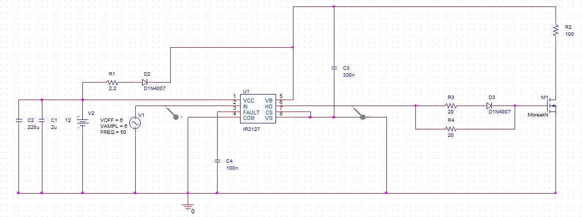

ich habe ein kleines Problemchen und vll kann mir jemand helfen. Ich
versuche einen IRF2127 mit Orcad zum laufen zu bringen. So wie die
angehängte Schaltung aufgebaut ist funktioniert sie auch ordnungsgemäß.
Möchte ich jedoch einen anderen Mosfet verwenden, bekomme ich eine
Fehlermeldung. Bin mittlerweile echt am verzweifeln. Muss ich bei
anderen Mosfets die Kondensatoren und Widerstände vll anpassen, damit
alles funktioniert. Wäre super nett, wenn mir jemand helfen könnte.
Grüße Jörg

Hatte die Beschaltung hier her:
http://www.mikrocontroller.net/articles/Treiber , weil die Beschaltung
des Datenblatts überhaupt nicht hin haut. Mit der Beschaltung läuft es
auch eigentlich ganz gut, nur sobald ein anderer Mosfet ins Spiel kommt,
kommt der angehängte Fehlerbericht.
Vll kann man ja damit was anfangen

Hallo Jörg,
laß Dich nicht von einem Simulationstool ins Boxhorn jagen.
Die Beschaltung ist so durchaus ok... in Realität solltest Du allerdinge
eine UF4007 statt der 1N4007 einsetzen, da die 1N viel zu langsam ist.
Im Datenblatt ist in der nur oberflächlich dargestellten Beschaltung
auch die sog. Entsättigungsüberwachung mit angeschlossen, die jedoch nur
bei IGBTs problemlos in allen Bereichen funktioniert.
Die "(R3+D3)||R4" Beschaltung  sorgt für ein schnelleres Ein- und ein
langsameres Ausschalten, und ist durchaus so richtig... hängt halt vom
Anwendungsfall ab. Wenn Du schnell aus, aber langsamer einschalten
willst, kannst Du die Diode ja umdrehen.
Bezüglich Deines Fehlertextes kann ich nur sagen, daß ein Modell nur so
gut ist, wie derjenige, der es erstellt hat. Ist das Modell wirklich so
von ORCAD mitgeliefert worden? Erscheint mir ehr wie ein Modell eines
Halbleiterherstellers...
Lambda hat was mit der Kanallänge zu tun und für so eine Simulation ehr
unnötig.
Wieviele andere Mosfets hast Du denn versucht??
Sobald die Simulation funktioniert wäre es langsam empfehlenswert "in
die Praxis" zu gehen, sprich... bau die Schaltung mit dem richtigen FET
auf.

Hey,
danke für deine Antwort. Leider will ich bisher nur eine Simulation
machen und das erst zu einem späteren Zeitpunkt bauen, da es eine etwas
umfangreichere Arbeit werden soll. Habe mittlerweile auch schon 30-40
verschiedene Mosfets getestet, aber überall kommt der gleiche Fehler,
nur halt bei dem Mosfet MbreakN Mosfet nicht. Kann mir echt nicht
wirklich erklären warum nicht.Klar könnten es falsch eingestellte
Parameter in der Simulation sein, aber das glaube ich eigentlich nicht.
Der IR2127 schaltet ja ordnungsgemäß, was man auch sehn kann. Nur halt
ebend der Mosfet nicht. Vielleicht hat ja jemand noch eine Idee woran es
liegen könnte
