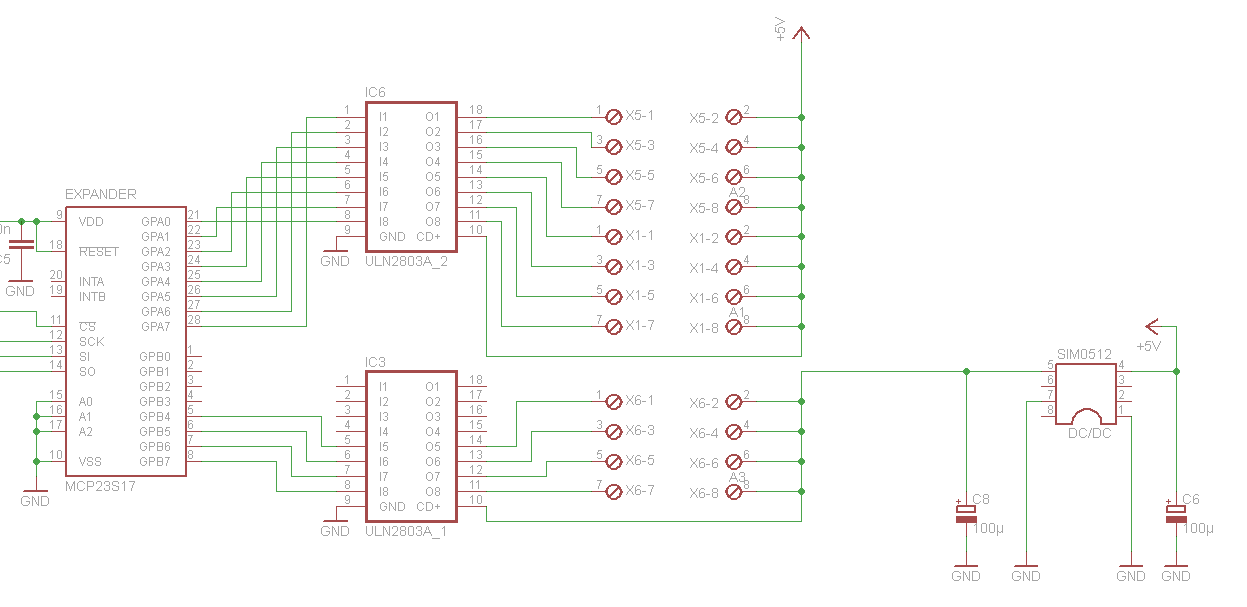

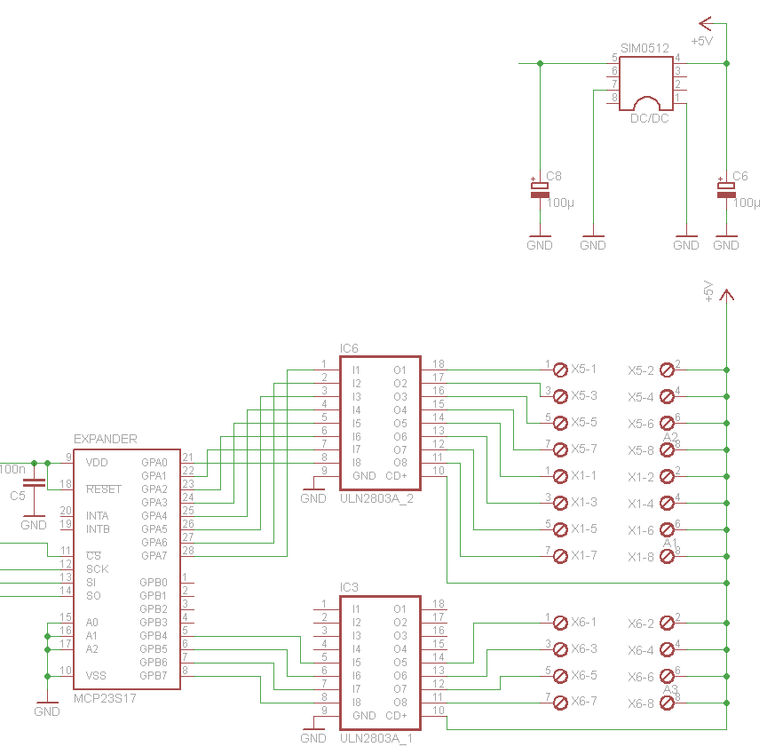

Ich möchte 5V und 12V über einen ULN2803A-Treiber schalten. Solange an
einem Modul die gleiche Spannung geschaltet werden soll, dürfte es doch
zu keinem Problem kommen, oder?
Konkret: Im Schaubild werden über zwei Module immer 5V geschaltet. Ich
möchte das untere Modul dazu verwenden, um die 12V aus dem darüber
dargestellten 12V DC-Wandler zu schalten und somit kleine 12V-Motoren
betreiben...
Somit habe ich am Ende acht 5V-Ausgänge und vier 12V-Ausgänge
Gast #3712538
Nein, der CD+ Pin muss auf die Versorgungsspannung der Last gelegt
werden. Wenn Du den auf +5V legst, kann der Ausgang nicht mehr als 5V
haben. Er wird also nicht korrekt aus schalten.
