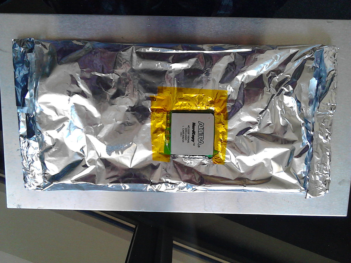

OP Moderator Persönliche Seite #4509982

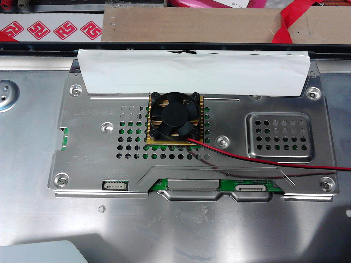

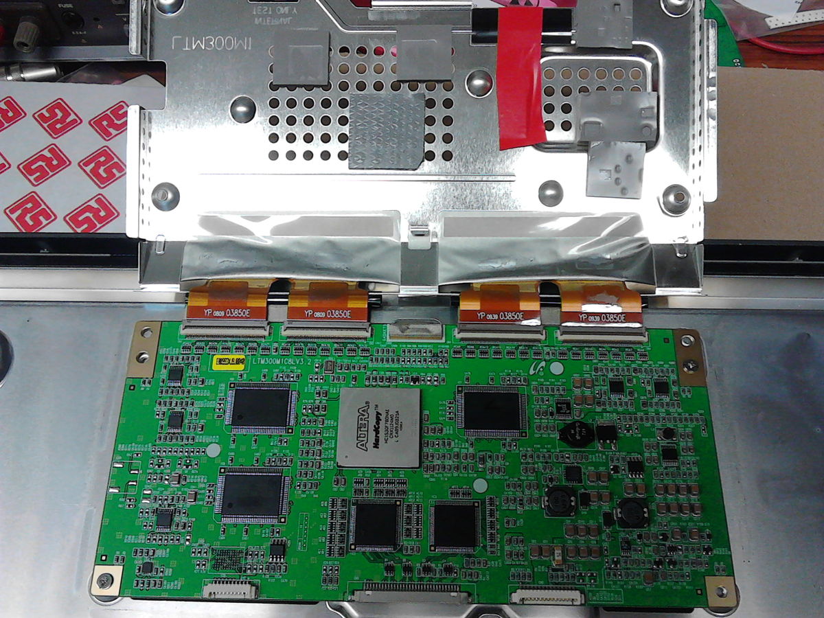

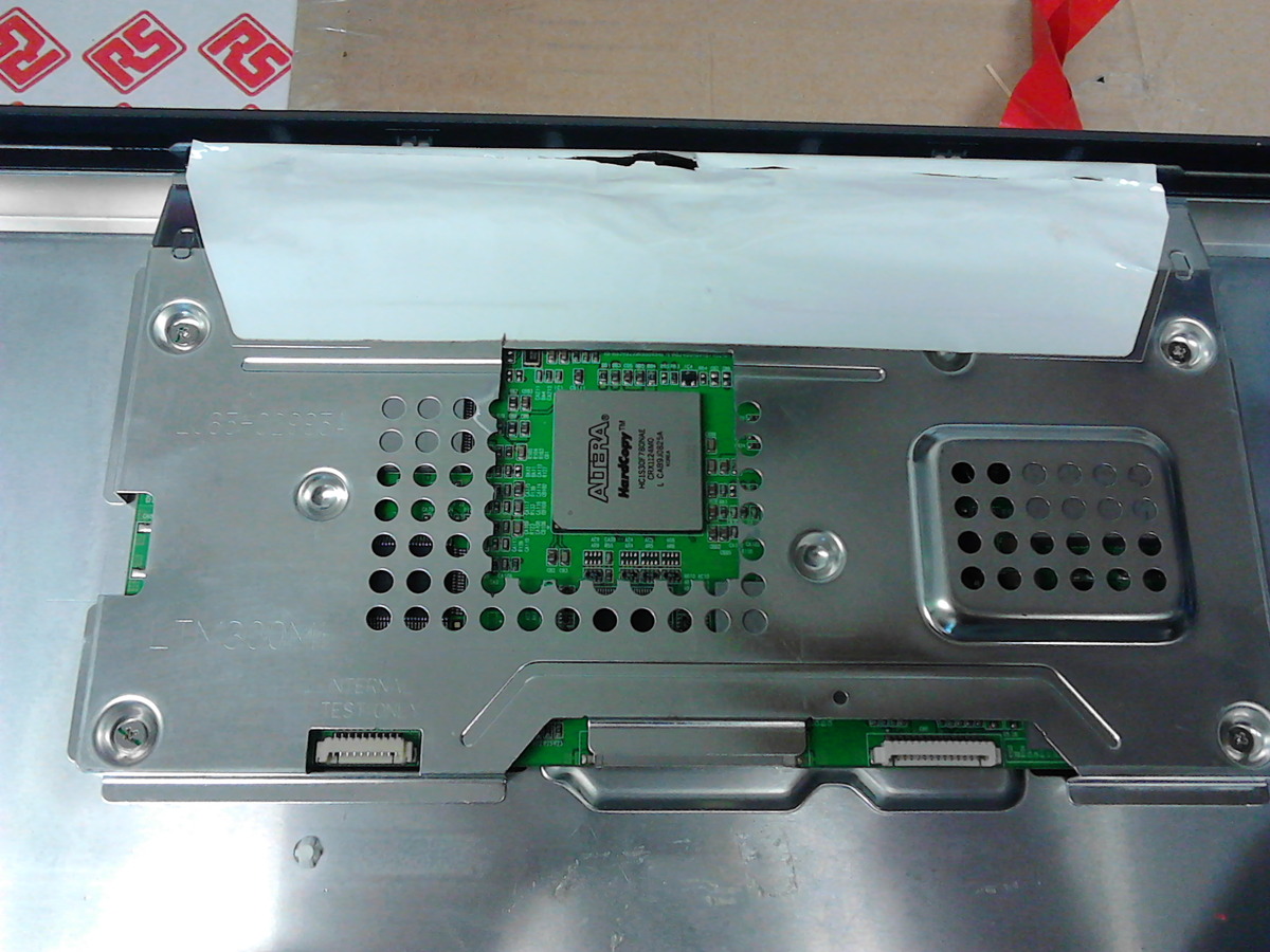

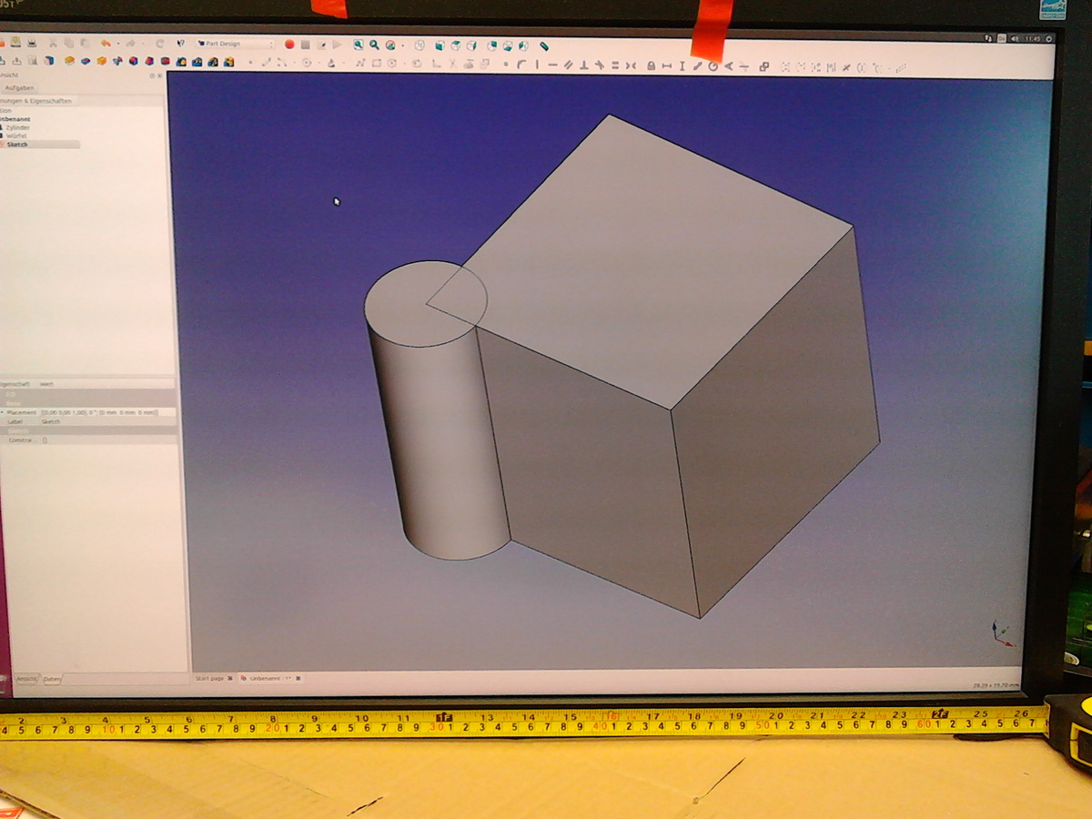

Kurzer Zwischenstand:
Ich habe nach dem Mittagessen in einer Kiste auf dem Speicher doch
tatsächlich noch eine alte GeForce 8400 GS gefunden (keine Ahnung, woher
die stammt, hatte ich nie verbaut). Also flugs eingebaut und unter
Ubuntu den NVidia-Treiber ausgewählt/installiert und - sie läuft
tatsächlich mit 2560x1600.
Natürlich direkt mal FreeCAD gestartet und genossen :-) Wenn man dann
wieder ins Büro geht und am 22" sitzt, ist der so winzig ...
Der Bildschirm zeigte aber kurz nach dem Einschalten heftige grüne
Schlieren und Artefakte und flimmerte etwas. Also wurde aufgeschraubt
und der übliche Verdächtige (der Altera "Hardcopy" BGA) mit Kältespray
getestet. Ergebnis: Fehler gefunden. Nach Abkühlung ist das Bild für
etwa 10 Sekunden perfekt, dann zeigt sich der Fehler wieder.

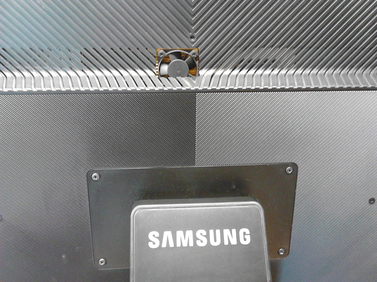

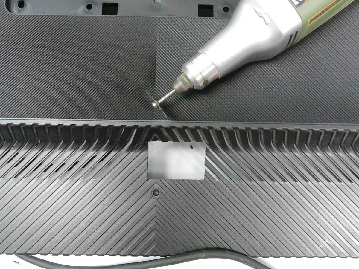

Dass praktisch alle Monitore dieser Baureihe an diesem Fehler (durch
permanente Überhitzung mit der Zeit schadhafte Lötstellen) lange vor
ihrer Zeit versterben, wundert nicht: der ist schön unter einem dicken
Gummi/Silikonpad und Abschirmung verpackt.
Offenbar kamen die Samsung-Entwickler nicht auf die Idee, dass Altera
dem BGA mit Absicht einen Metalldeckel spendiert hat. Selbst ohne das
Pad erreicht die Temperatur in kurzer Zeit fast 100°C. Ich werde mir da
also Gedanken um eine aktive Kühlung machen müssen, entweder so wie im
Netz zu finden mit einer rausgeschnittenen Rückwand und aufgeklebtem
40mm-Lüfter oder mit Kupferzunge und deren Kühlung per Lüfter durch die
Lüftungsschlitze. Wofür hat man denn eine feinmechanische Werkstatt? :-)
Mal sehen, ob ich morgen zum Reflowing des Chips komme. Ich gebe dann
den Erfolg/Misserfolg der Operation bekannt. Im Moment sieht es den
Reparaturberichten im Netz nach sehr gut aus :-)

Aber zum Wichtigsten: das "Reflowing" hat offenbar funktioniert! :-)
Da ich die Platine wegen der beidseitigen Bestückung nicht per
Dampfphase löten wollte, musste ich improvisieren und habe unseren nicht
mehr genutzten Einbauherd zweckentfremdet. Der wurde mittels einer
Testplatine und bleifreien Lotaugen bei Heissluft so eingestellt, dass
das Zinn gerade so schmolz.
Die Platine wurde mit Alufolie so weit wie möglich vor der Heissluft
geschützt und am BGA dann mit Kapton-Tape (3D-Drucker sei Dank :-)
abgeklebt.
Dann ab in den aufgeheizten Ofen, für 7 Minuten backen und danach
langsam abkühlen lassen - eingebaut, eingeschaltet - perfektes Bild auch
nach jetzt vier Stunden Dauerbetrieb. Ich hoffe mal, dass es so bleibt
und suche nun die beste Kühlmöglichkeit.
Auf einem Bild sieht man oben auch das Schirmblech mit dem dicken,
grauen Kunststoff/Silikonpad, das auf dem Altera saß. Wie schon
geschrieben: kein Wunder, dass die reihenweise ausfielen.
FreeCAD auf 30 Zoll hat schon etwas - endlich ist mal Platz für die
Icons :-)

Zum Abschluss noch ein paar Fotos vom Bau der Kühlung und dem fertigen
Gerät.
Ich habe mich jetzt doch für einen kleinen 40mm-Lüfter plus flachem
Kühlkörper entschieden (natürlich auch aus der Restekiste ;-)
Das ging einfach schneller und der Lüfter ist wirklich kaum sichtbar.
Wenn ein Kunde (die Sitzgruppe steht mit dem Rücken zum Monitor)
trotzdem mal nachfragt, werde ich die Geschichte einer (offenbar)
gelungenen Monitorrettung erzählen können :-)
In die Abschirmung und Gehäuse wurden Dank Proxxon-"Dremel"
entsprechende Ausschnitte gesägt und dann der Kühlkörper mit sehr dünner
0,15mm doppelseitiger Folie von 3M direkt auf den Altera aufgeklebt.
Die Stromversorgung kommt vom internen Netzteil, das u.a. 6V liefert,
was dem 12V-Lüfter zu einem sicheren Anlauf aber trotzdem angenehmer (=
nicht hörbarer) Laufruhe verhilft.
Der Kühlkörper erwärmt sich auf jetzt konstant 35°C.

Jens G. schrieb:
> Scheint ein Fake-Foto zu sein - sehe eindeutig, daß Du mit Klebeband nur
> einen Screenshot von FreeCAD auf den Monitor gekleistert hast ... ;-)
;-) Das Stück Isolierband hält aber wirklich nur die Abschirmung
hochgeklappt.
