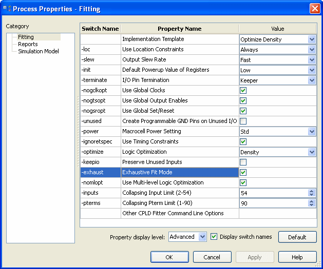

SI muss nicht einsynchronisiert werden, wenn es (wie z.B. beim SPI
üblich) zum Takt synchron ist...
Mit meiner Änderung und der Fitter-Option -exhaust (Exhaustive Fit Mode)
passt das Design dann in den 9572XL:
Design alles has been optimized and fit into device XC9572XL-5-PC44.
